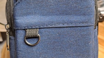

    schade, dass es für die Montana 700 Serie kaum Halterungen gibt, sieht man mal von Fahrzeughalterungen ab. Ich hätte mir eine Halterung gewünscht, die den Montana am Gürtel fixiert. Oder wie vom GPS Map 64 gewöhnt, die Karabinerhalterung. Nun gut. Ich habe mir jetzt in der Bucht eine extra Große Gürteltasche gekauft, in der der Montana komplett hereinpasst.
    Ich teste das Gerät in heimischen Gefilden, bevor ich Outdoor-Touren in unbekannten Regionen mit dem Gerät mache. Was mir aber aufgefallen ist, dass der GPS-Empfang bei geschlossener Tasche meiner Meinung nach schlechter ist als wenn die Antenne "freie Sicht" zum Himmel hat. Beispiel: Nach Herausnehmen des Geräts aus der Tasche liegt die GPS-Genauigkeit bei 14 m, aber nach kurzer Zeit verbessert sie sich auf 7 m. Wohlgemerkt bei unveränderten Empfangsbedingungen. Ich habe das ein paar mal getestet und hatte immer ähnliche Ergebnisse. Ist es möglich, dass die Metallkomponenten des Reißverschlusses den Empfang beeinträchtigen?

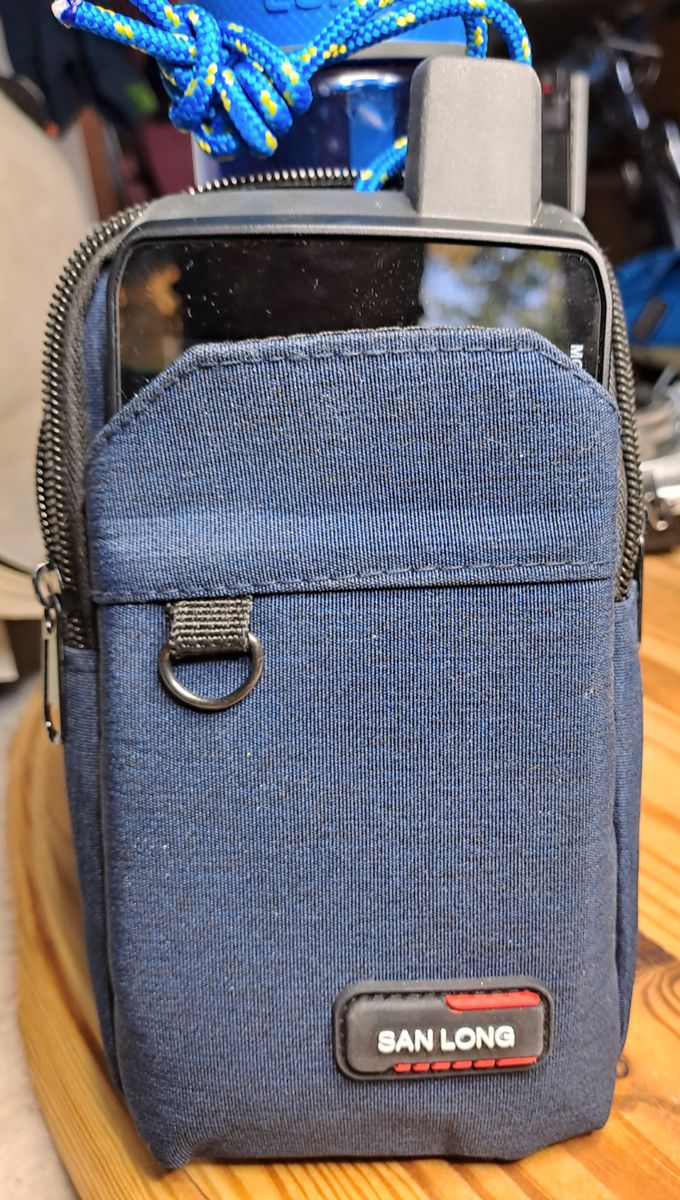

    Ich habe durch Zufall eine für mich sehr gute Lösung gefunden: Der Montana passt in das Außenfach der Tasche, siehe Foto. Ist zwar ein bissel stramm, aber dafür optimal. Das Gerät kann nicht herausrutschen und solange ich keine Kletterei im Fels mache, kann das Gerät auch nicht zerkratzt werden. Ach so, die Firmware ist die aktuellste, falls Fragen dazu auftauchen.
  • hab den Montana in einer kleinen Umhängetasche stecken, wobei das Fach unten so ausgepolstert ist, dass das Gerät mit dem Display noch 2 cm übersteht - so ist die Antenne komplett frei und liegt aber auch nicht am Körper an. Zusätzlich ist der Montana selbst mit einem stabilen Gurt mit Ring ausgestattet, an dem dann noch mit einem Fangseil eine Verbindung mit der Tasche hergestellt ist. So ist er im Fall der Fälle vor einem Aufschlagen auf den Boden geschützt. Aus dem offenen Fach sind die akustischen Hinweise dann trotzdem gut zu hören und er ist schnell entnehmbar. Nebenbei habe ich so auch ein wenig Abstand zwischen GPS-Antenne und Körper, was dem Empfang zuträglich ist.
    Ausserdem hab ich mit der Tasche, dann Handy und andere Kleinigkeiten gut geschützt, aber trotzdem schnell im Zugriff.
    So klappt das jetzt bereits seit ein paar Jahren ganz gut und auch wenn ich die GPS-Genauigkeit nie überwacht habe, ist mein Eindruck, dass ich meine Abbiegehinweise ausreichend präzise bekomme.
    Gruss, Hubert
  • Ist das ein Reißverschluss aus Metall? Das wäre nicht so optimal.
    Außerdem machte es einen Unterschied bei der Quad-Helix-Antenne ob das Gerät steht oder liegt. Die hat eine Richtwirkung.
    Auch das Tragen in Körpernähe ist immer schwierig. Ein idealer Punkt ist aufrecht an der Schulter. Dort ist die Abschattung durch deinen Körper gering. Schon der Platz an der Hüfte ist schlechter als das Gerät zu halten.
    Die GPS Frequenzen wurden bewusst gewählt, weil diese Frequenzen mit wenig Dämpfung durch Wasserdampf kommen. Allerdings sind geschlossene, leitende Flächen ein echtes Problem. Also Blätter, dein Körper oder Metallteile .
