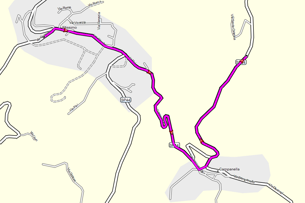

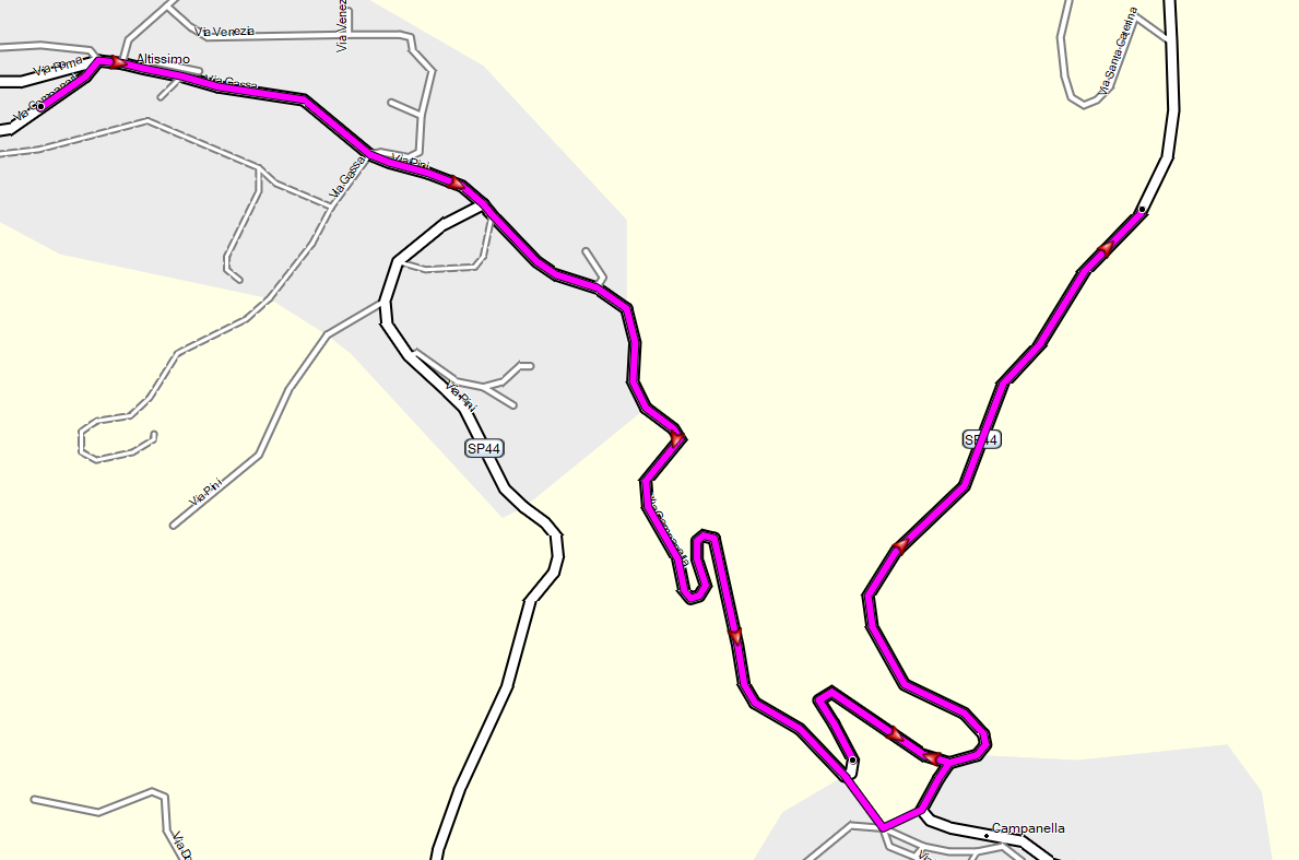

  • Da wird man doch bekloppt - mein Basecamp nervt immer wieder mit komischen Berechnungen und abkürzungen in Orten. Das er einen scharfen abzweig nicht will und daher lieber in den ort fährt zum wenden um dann der Route wieder zu folgen - haken dran hab ich mich dran gewöhnt. Das er ständig irgendwo über kleinste neben Pfade abkürzen will im ort nervt aber - jede Route im Detail auf den Millimeter checken ;(
    Und dann die Situationen wo er ums verrecken nicht der Hauptstraße folgen will:

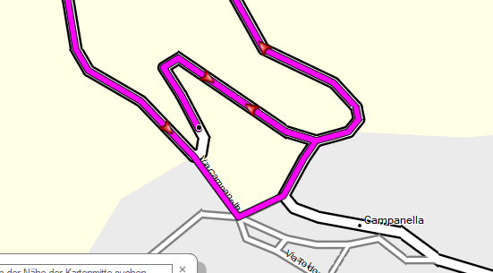

    Hier mal wieder so ein ding, warum folgt er den Biegungen der SP44 nicht und probiert statt dessen lieber durchs Wohngebiet (ich bin die strecke selbst schon gefahren, die SP44 ist dort problemlos befahrbar)
    Dann denke ich mir ok machst noch nen Punkt hin:
    Nööö definitiv nein ... was soll der Murks ... ok wieder merken für die Tour, wir biegen nicht ab wir bleiben einfach auf der Hauptstraße auch wenn das Navi was anderes will. Aber das hab ich ja stellenweise mehrfach pro Tour ...
    Es muss mehr mit City Navigator zusammenhängen als mit Basecamp .... nehme ich OSM Karten dann macht er an dem Beispielpunkt nicht diesen Murks.
    Bin ich der einzige der sich damit immer wieder rumschlägt ? Auffallend oft vor allem in Italien ... Wenn ich das Profil auf Wohnmobil stelle (scheint das einzige zu sein wo es geht) dann macht er es richtig.
    Wer spaß hat - ich hab mal die kurze Route angehängt ...
  • könnte daran liegen, das die Strecke ca. 30% kürzer ist !
    ob es durch das Wohngebiet langsamer oder schneller ist hab ich nicht probiert ;)
    so Dinger gab es doch schon immer....

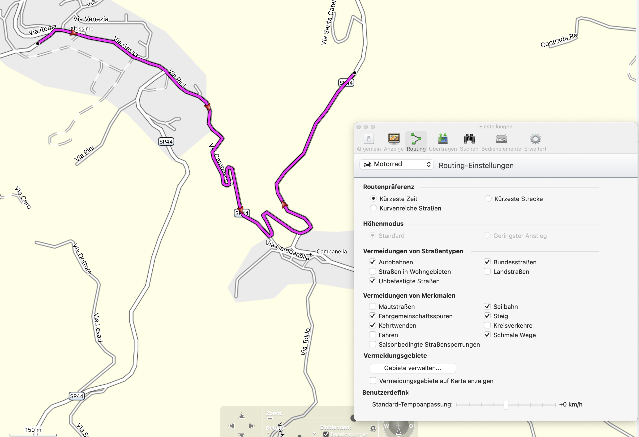

  • Der Schalter im Motorradprofil heißt: „Schmale Wege“. Wenn man das anhakt routet BC wie gewünscht.
    Aber das ist "Schmale wege vermeiden" ... den zusammenhang verstehe ich nicht, davon ab das ich oft tatsächlich schmale Wege fahre und die damit mit absicht nicht verbiete.
    In meinem zweiten Screenshot hab ich ja extra einen Routenpunkt auf der SP44 noch mal gesetzt damit er gefälligst nicht da unten lang fährt, macht es aber trotzdem. Spätestens da müsste er den schmalen weg ignorieren.
    Hab es aber mal ausprobiert, und nein Haken bei vermeiden Schmale wege löst es bei mir nicht:
    Selbes ergebnis - ich tippe auf Kartenmaterial, mit OSM routet er korrekt - mit NT2025.10 nicht. Irgendwas muss da hinterlegt sein das er nicht direkt der straße folgt ... und irgendwie scheine ich mit vorliebe genau immer wieder auf solche Fehler im Kartenmaterial zu stoßen.

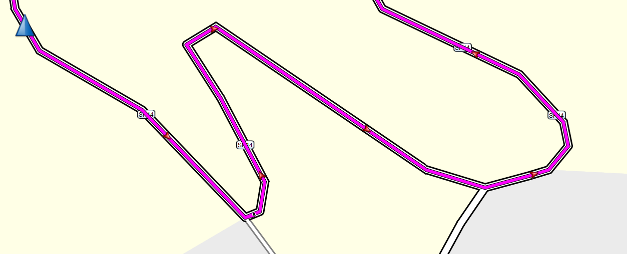

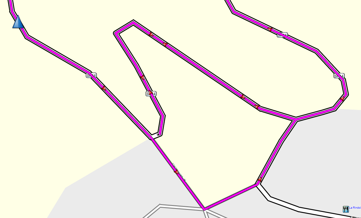

  • Absurd ... völlig absurd was da passiert:
    Jetzt verschiebe ich den Punkte noch wenige Millimeter an die Kreuzung ran, irgendwann hat man den Punkt da macht er es dann korrekt:
    Spricht gegen Kartenfehler irgendwie, denn dann dürfte er sich nie bewegen lassen auf der Hauptstraße zu bleiben.

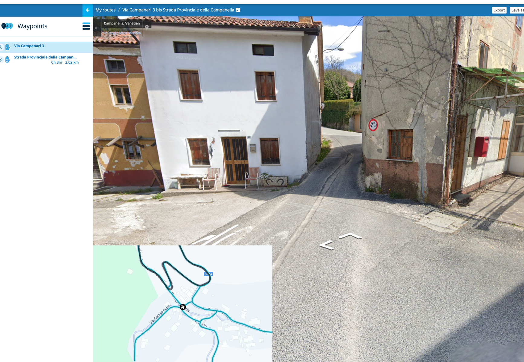

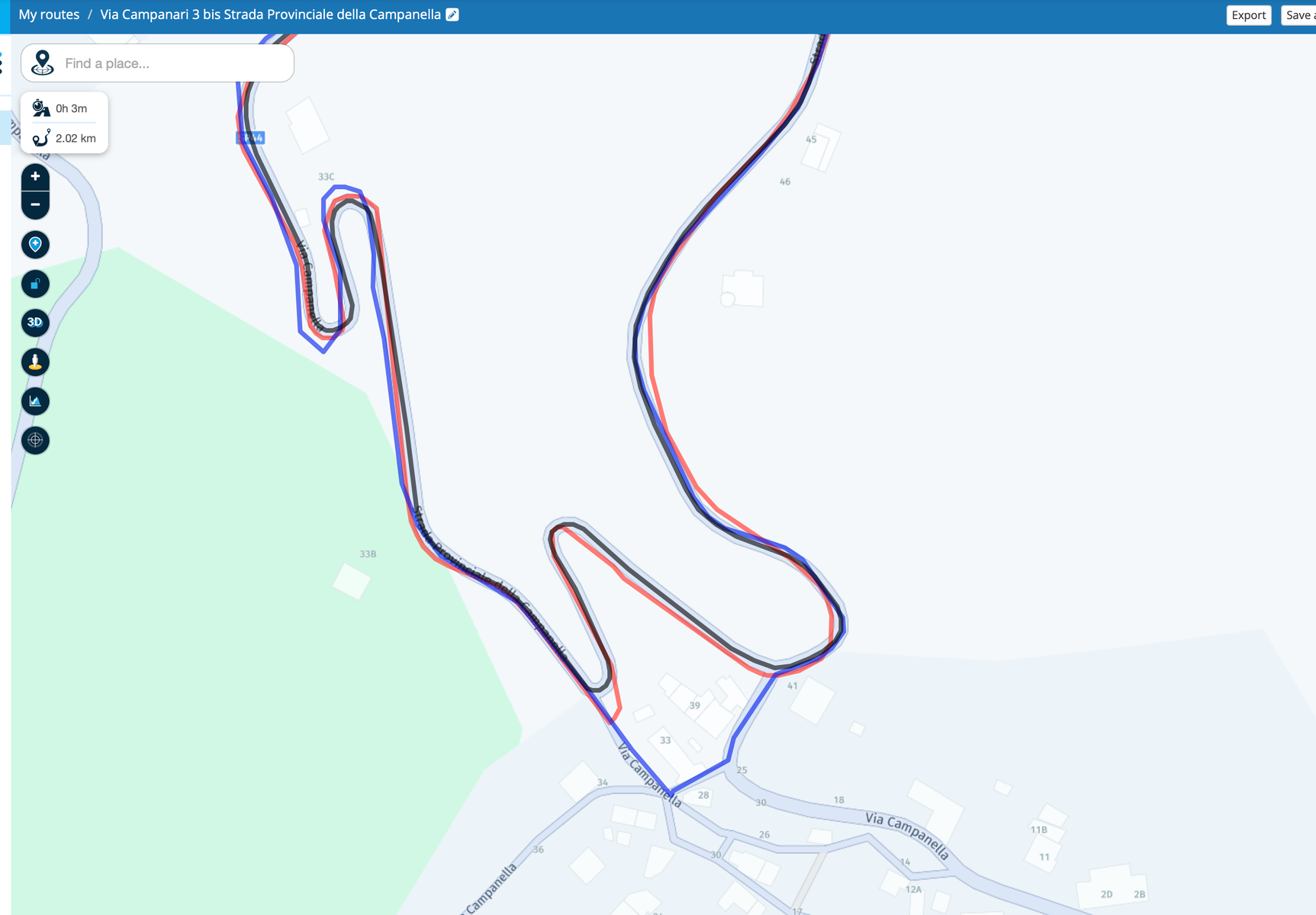

  • Klar, beim Motorrad macht das mit den schmalen Wegen wenig Sinn.
    Hier mal die Route in Myroute-app: Dort kann ich alternativ die Route mit den TomTom Algorithmen berechnen (rot) oder OSM (blau).
    MRA und TomTom berechnen außen herum. OSM durch den Ort.
    Und so sieht die Engstelle aus: Mit dem Motorrad kein Problem
    Honda ST1300 PAN European

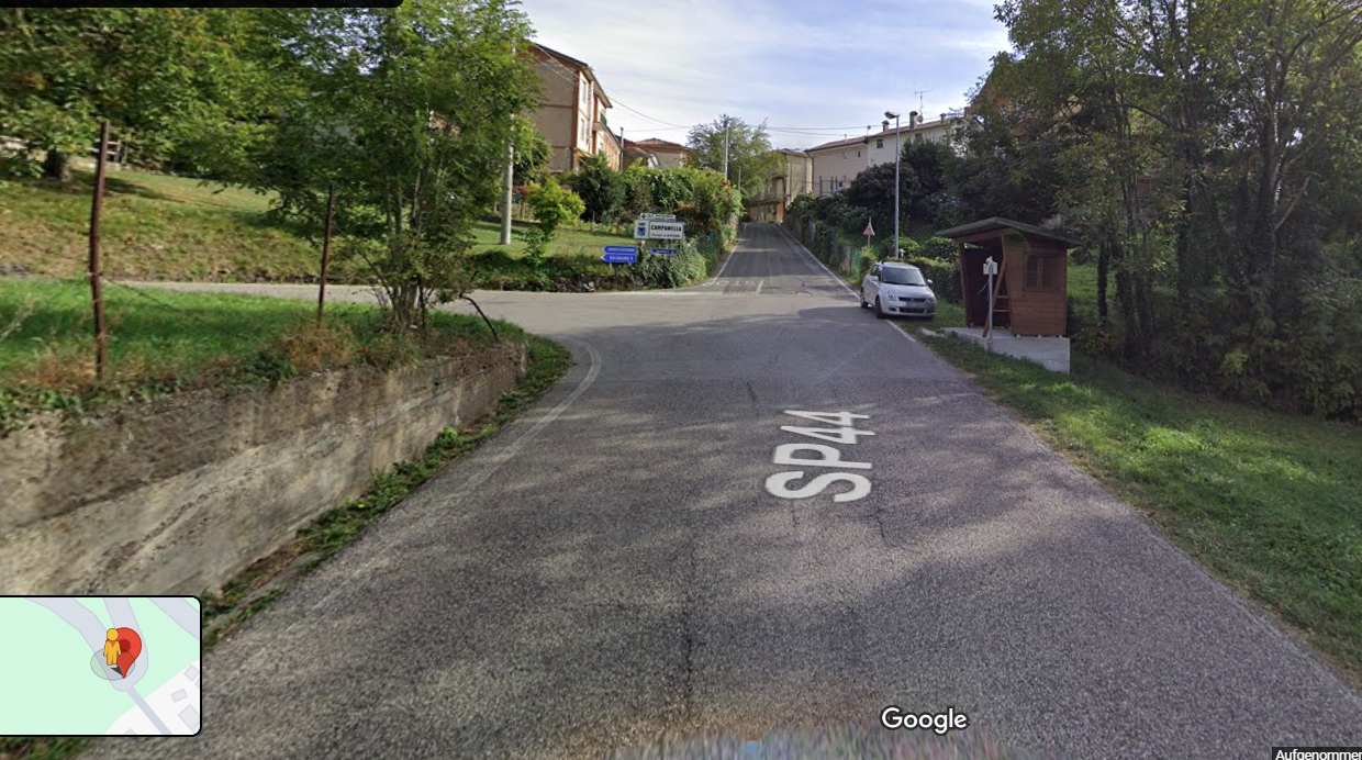

  • Und so sieht die Engstelle aus:

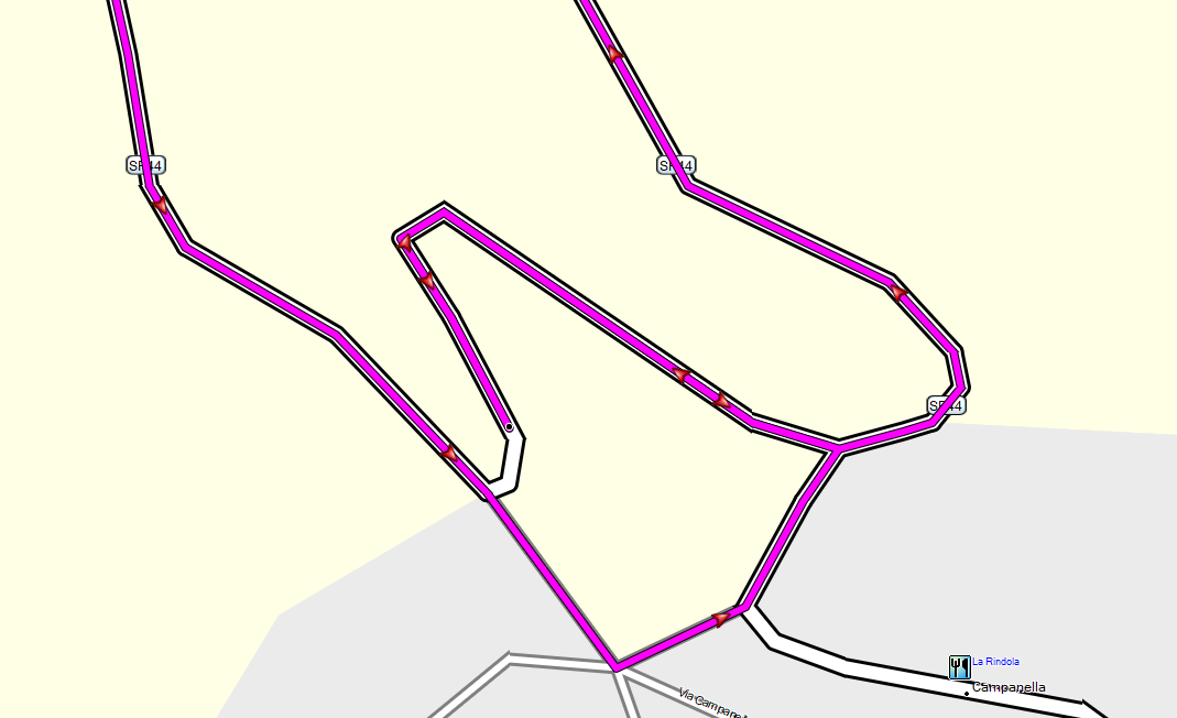

    Die engstelle würde normal gar nicht interessieren weil er da gar nicht hinkommt, der punkt wo Basecamp es falsch macht ist auf der SP44 an der Anfahrt auf den ort.
    Hier geht es links hoch (serpentien) der Sp44 folgend - basecamp routet aber geradeaus in den Ort rein.
    Wie gesagt, mit extra Punkt links an der Serpentine setzten funktioniert es nur wenn man den richtigen Punkt findet, ansonsten (siehe vorherige Screenshots) ignoriert er sogar das, routet gerade in den Ort, biegt dann dort auf die sp44 ab, fährt die Straße runter und "wendet" auf der Serpentine um dann wieder der route zu folgen.
    Völlig gagga ....
    OSM routet bei mir nicht durch den Ort, sondern sauber die SP44 entlang ...

  • Die Berechnungsroutinen sind wohl vom ausgewählten Fahrzeugprofil mit seinen Einstellungen abhängig.
    Ich habe mal 2 Wegpunkte erstellt, weitere Shaping-points usw. gibt es nicht.
    Mit meinem Profil "Wohnmobil" kommt die folgende Route raus:
    Man sieht noch die grüne Ecke im Dorf, die aus Marios Route stammt
    Die von mir erstellte Route folgt der SP44
    Dann zwischen den gleichen Wegpunkte mit dem Profil "Motorrad kurvenreiche Strecke" eine neue Route erstellt (die alte vorher gelöscht) und lande bei Marios Route
    "schmale Wege" war als Vermeidung eingestellt - ändert aber nichts an der Durchfahrt.
    Aller guten Dinge sind 3... also nochmal eine neue Route als "Motorrad OEM" und schon folge ich wieder der SP44
