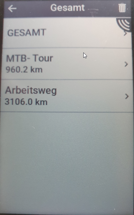

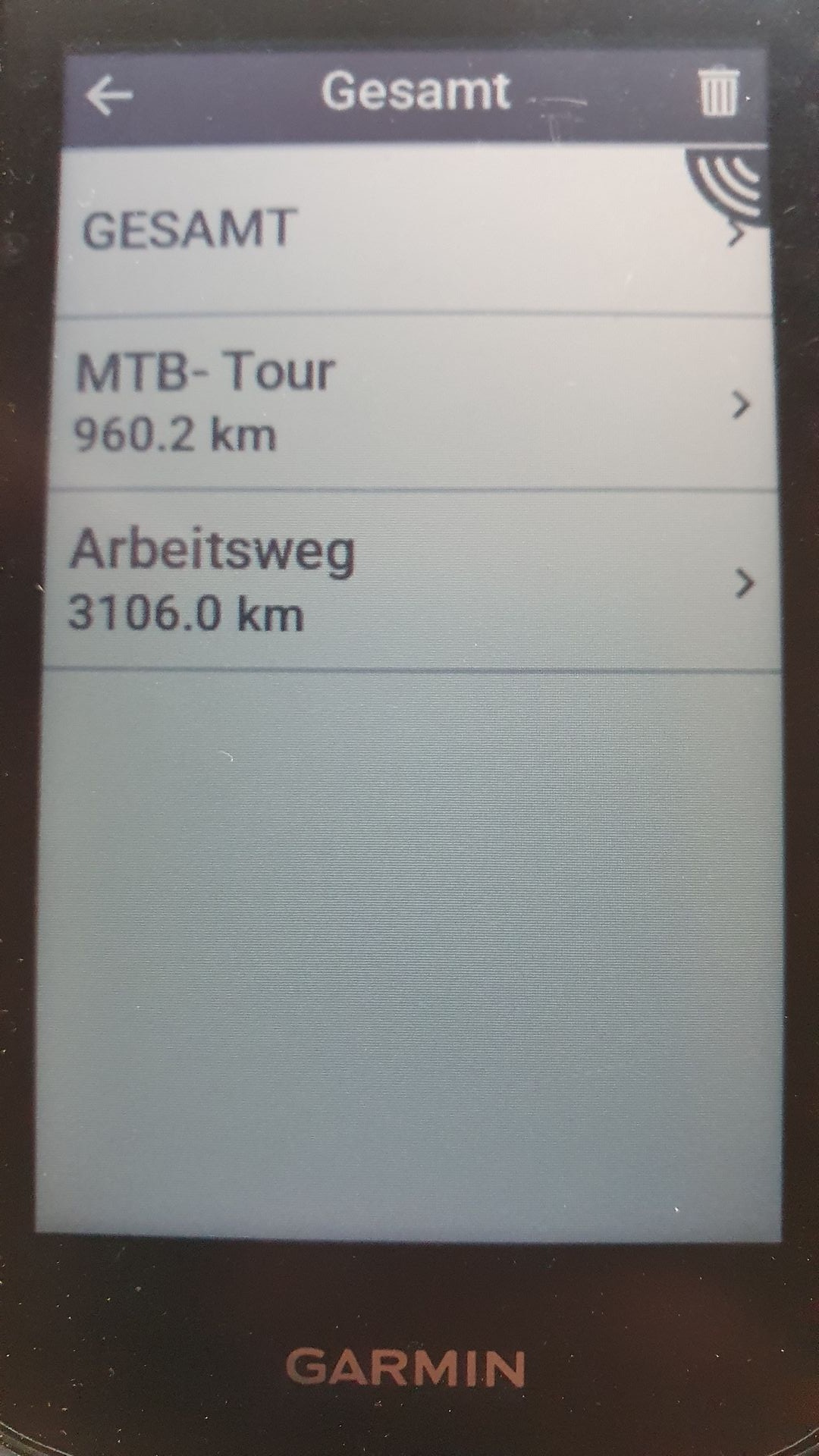

Mir geht es ja nur um die km in den einzelnen Aktivitäten bzw. Gesamt.

Hallo!
Leider funktionieren beide Varianten nicht.
Das kopieren der Totals.fit führt nicht zu dem erwarteten Ergebnis.
Ebenso übernimmt das Übertragen des Aktivitätsprofils nur einige wenige Kilometer.
Werde wohl mit dem Start bei "NULL" leben müssen, oder hat jemand noch eine Idee?
