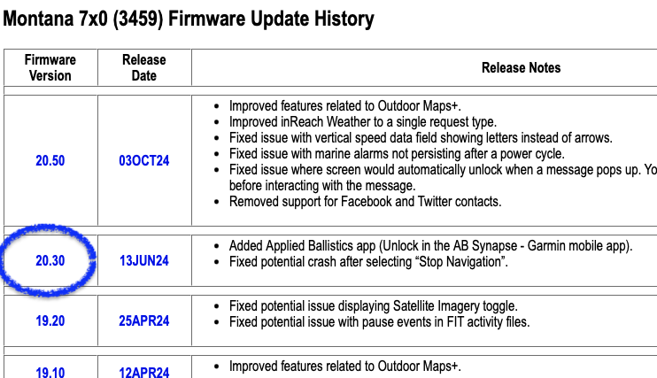

  • Wie kann ich wieder auf die Vorgängerversion zurück kommen ( Downgrade) ?
    der Downgrade geht über eine Firmwaredatei, die ins Montana kopiert wird.
    Auf der Webseite von GPSrchivefindest du die Versionen - empfehlen würde ich 20.30. Hier lädst du dir die Datei auf deinen Rechner herunter, entpackst die Zip-Datei und erhältst eine ***.GCD Datei. Diese Datei benennst du in GUPDATE.GCD um. (sh Bild unten)
    Anschleßend steckst du dein Montana an den Rechner an und kopierst diese Datei in das Verzeichnis /Garmin auf dein Montana. Wenn du danach das Montana vom Rechner trennst und neu startest, fragt dich das Montana ob du eine Vorgängerversion installieren möchtest. Dies Zustimmen und danach läuft der Downgrade ab - dazu sollte der Akku gut geladen sein.
    Beim Downgrade werden alle Benutzerdaten gelöscht und das Gerät neu aufgesetzt. Nach dem Downgrade startet das Gerät neu und die Neueinrichtung kann beginnen.
    Sofern du Benutzerdaten bereits drauf hattest (Routen / Wegpunkte etc.) wurden die im Verzeichnis GPX gespeichert. Den Inhalt dieses Verzeichnisses vor dem Downgrade sichern und auf den jetzt jungfräulichen Montana in das GPX-Verzeichnis kopieren.
    Gleiche Vorgehensweise bei Änderungen von Einstellungen - diese Änderungen werden in den jeweiligen zur Änderung aktiven Profidateien im Verzeichnis Garmin/Profiles gespeichert. Am einfachsten ist es die Dateien im Verzeichnis Profiles zu sichern - natürlich auch vor dem Downgrade - und anschließend in das Verzeichnis Garmin/Profiles zurück zu kopieren. Dabei ersetzen wählen.
    Danach sind nur noch ein paar Allgemeineinstellungen wie zB der Funktion der Einschalttaste zu machen und es kann wieder auf Tour gegangen werden.
    Kenne jetzt nicht deine Fähigkeiten, daher hier der Hinweis, dass mit entsprechende Sorgfalt vorgegangen werden sollt - lieber nochmals nachfragen, wenn etwas unklar ist.
