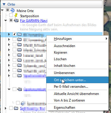

    Fragt sich nur wie man eine Karte in das KMZ Format bringt.
    Dazu muss das 'Bild' in Google-Earth referenziert sein.
    Anschliessend kannst Du den Bereich speichern:
    Und im Anschluß hast Du das KMZ, das auch von einigen NAVIs (Hier Montana und Oregon) angezeigt werden kann.
    Das KMZ ist also nix Anderes wie eine Bilddatei, die Georeferenziert ist.
