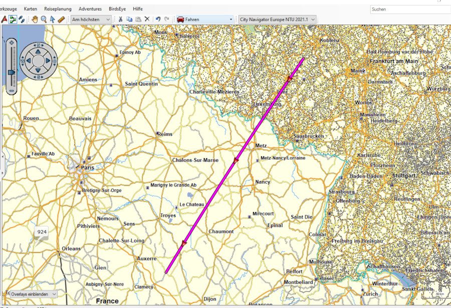

    Habe gerade versucht eine Route durch Europa (D, IT, F), die ich mit (aktuellem) Basecamp und NTU 2025.1 gebaut habe, mit 2025.2 neu zu berechnen. Egal welche Aktivität ich in Basecamp wähle, es wird immer Luftlinie berechnet. Eingestellt sind Vermeidung von Autobahn und Maut.
    Wenn ich die beiden Vermeidungen deaktiviere, berechnet Basecamp die Route auf der Straße. Aber eben unter Einbeziehung von Autobahn und Maut, was ich ausschließen möchte.
    Habe die Route nur für die Strecke in Deutschland berechnen lassen mit den beiden Vermeidungen. Alles bestens.
    In Frankreich und Italien wird das nix.
    Hat jemand das gleiche Phänomen festgestellt?

    Ich habe zwischendurch einfach mal ne neue Route von Frankreich nach Italien gebastelt. Diese funktioniert wie gewünscht.
    Muss also an irgendeinem Wegpunkt in der besagten Route liegen.
    Ich sammel mal ein Fleißkärtchen und nehme mir die Route Punkt für Punkt vor. Werde berichten.
    Angenehmen Abend
    Topos

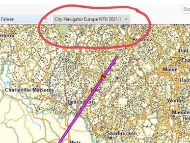

  • hallo Reinhard, bei mir auf dem Windowsrechner ist das leider nicht so. (Hier ein Beispiel mit meinen ersten NTU Karten) kann ich das vor der Installation auf dem Rechner beeiflussen, wenn ich daraus eine Karte haben möchte? Ich habe bisher leider immer 2 Routen daraus machen müssen.

  • Liebe Foristi,
    ein wenig rumgebastelt habe ich noch. Der Austausch von Wegpunkten hat nichts gebracht. Aber das einfügen von Zwischenzielen war hilfreich. Nachdem ich ein paar Punkte eingefügt hatte, sprang die Route auf einmal von Luftlinie auf Strassenverlauf.
    Verwirrend, aber an der Stelle forsche ich nicht weiter.
    Vielen Dank für eure Gedanken, angenehmen Abend
    Topos
    P.S. Auf dem Mac zeigt mir Basecamp ganz Europa und eine Route von Deutschland nach Italien funktioniert auch problemlos mit der NTU 2025.2.
  • Hallo Topos,
    bin an einem ähnlichen Fall fast verzweifelt.
    Habe aber dann den Fehler, in meinem Fall, gefunden.
    In Basecamp stand dann bei mir z.B. Aktivität "Motorrad"
    Habe dann einen Doppelklick auf die Route gemacht und im aufgehenden Fenster, da wo man die einzelnen Routenpunkte sieht, stand dann im Profil "Direkt" anstatt "Motorrad".
    Gruß Phil
    Hast Du vielleicht dein Navi angestöpselt und dann die auf dem Navi installierten Karte(n) ausgewählt?

    Hi Bandit-Phil,
    vielen Dank für den Tip, das Phänomen hatte ich auch schon und achte seitdem drauf.
    Topos
  • Hi Rüdiger,
    wenn ich mir Deinen Screenshot so anschaue dann fällt mit auf, dass das eine alte Karte 2021.1 ist. Hast Du noch mehr davon auf deinem Rechner? Falls ja dann miste das mal aus und deinstalliere die alten Karten bis auf die aktuelle 2025.20 und ggf noch die Vorgängerversion 2025.10. Es sei denn Du hast noch ein Navi das eine alte Karte benötigt.
    Einstellungen, Apps, Karte auswählen, rechte Maustaste und deinstallieren auswählen.

  • Hast Du vielleicht dein Navi angestöpselt und dann die auf dem Navi installierten Karte(n) ausgewählt?
    Du hast es mal wieder genau getroffen, so war das damals. Ich wollte eine Route von D nach Fr ausarbeiten und ans Navi senden. Das Navi war schon am Computer angeschlossen und hatte auf der zusätzlichen Speicherkarte diese beiden Karten.
    Grüße, Rüdiger aus MH

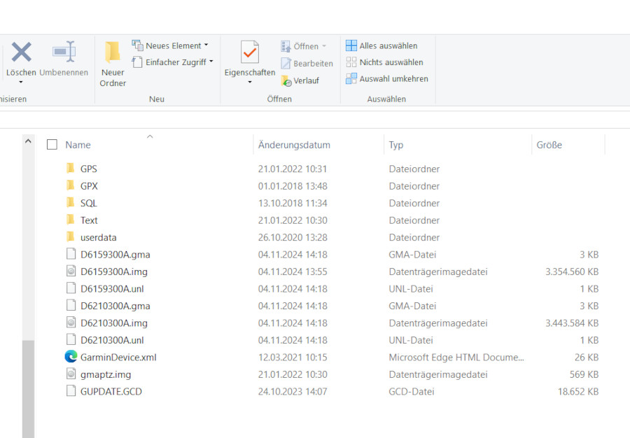

  • Ich habe den Rat von Reinhard befolgt und die alten NT und NTU Karten vom Rechner verbannt. Nun bitte ich noch einmal um Eure Hilfe. Wenn ich mit den Karten 2025.2 (Downloadversion) in BaseCamp arbeiten will, muss eigentlich mein 276 cx am Rechner angeschlossen sein. Das umgehe ich mit einem Stick, der die nötigen Dateien hat. Das klappte bisher gut. Nun erkennt BC aber nur die Karte NTU 2025.2 Süd, obwohl beide Karten Dateien auf dem Stick sind. Hat jemand eine Idee, woran das liegen könnte? Kann man erkennen, welche *.img Nord und welche Süd ist? Danke für Eure Hilfe.
  • Du kannst doch mit Hilfe Navis die aktuellsten NTU-Karten auch auf den PC installieren. Geht mit Garmin Express, dort die Option auswählen > Karten auf den PC installieren. Hat das geklappt, in BaseCamp dann noch die Karte auswählen und planen.
