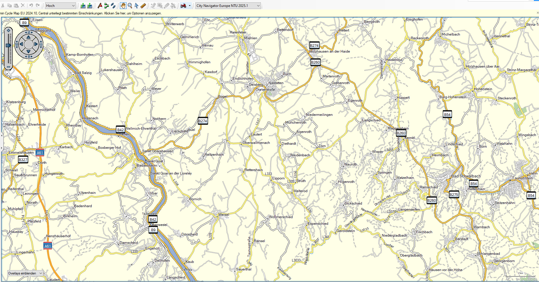

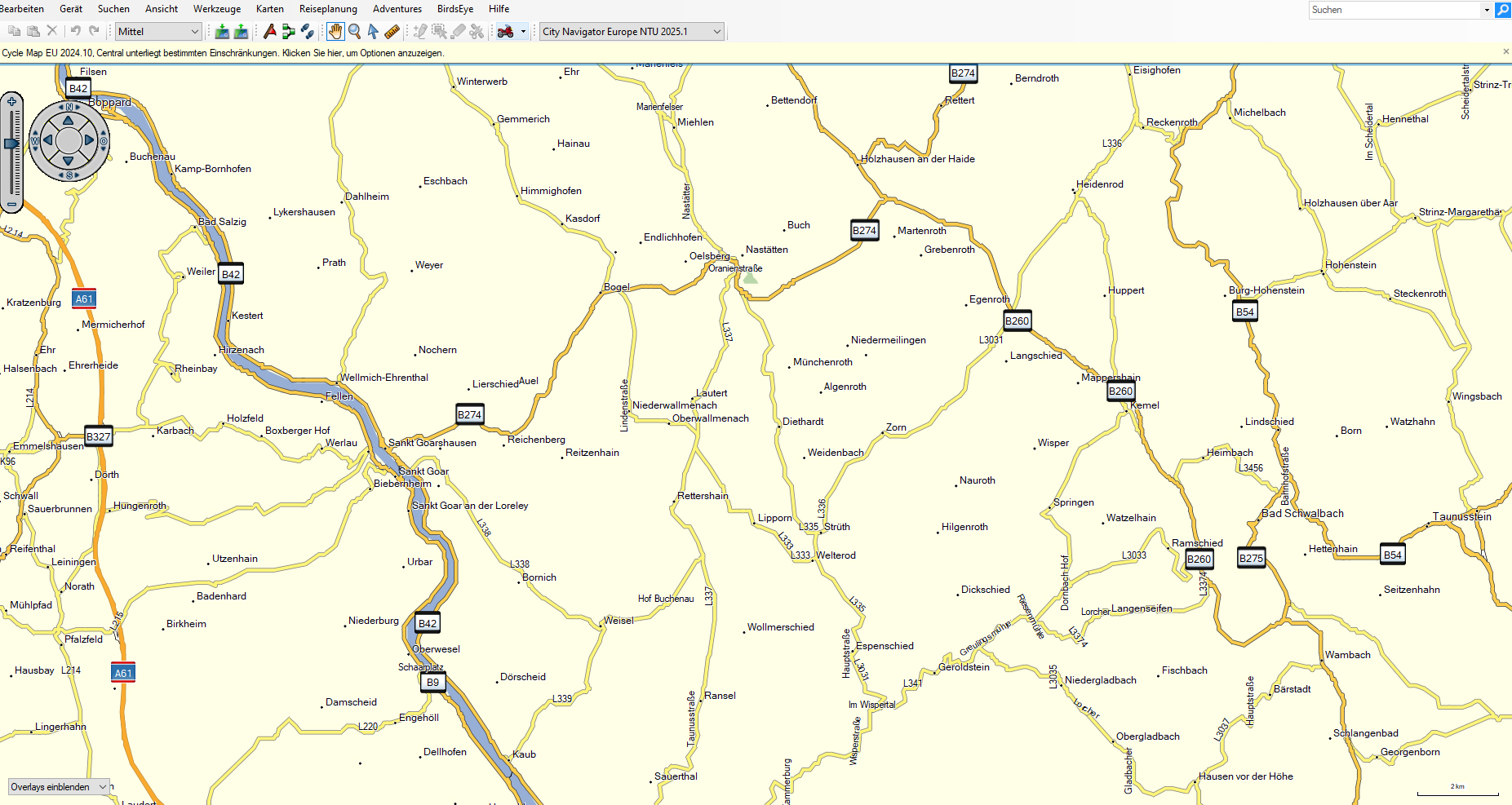

    kurz gesagt: die NTU Karte soll so sein bzw. ausschauen wie die NT :P 8o 8)

    Da geht es nicht um "bunt" ! ;)
    schau dir mal in deinem Beitrag 21 meinen Link an :!:
    es geht um die Darstellung im Zusammenhang mit den Zoomstufen im Vergleich NT zu NTU

    es geht um die Darstellung im Zusammenhang mit den Zoomstufen im Vergleich NT zu NTU :!:

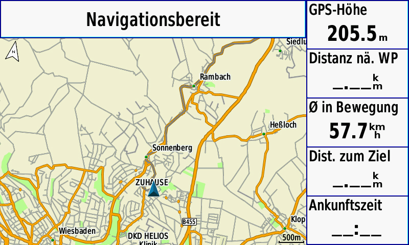

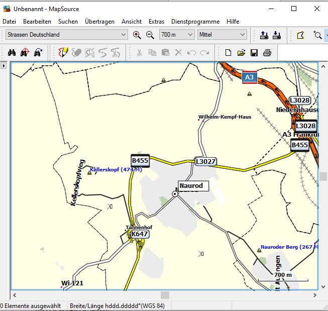

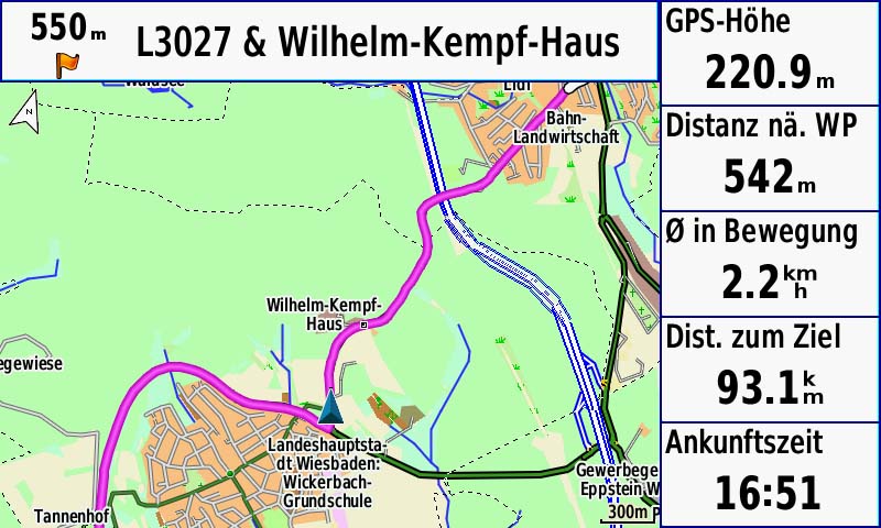

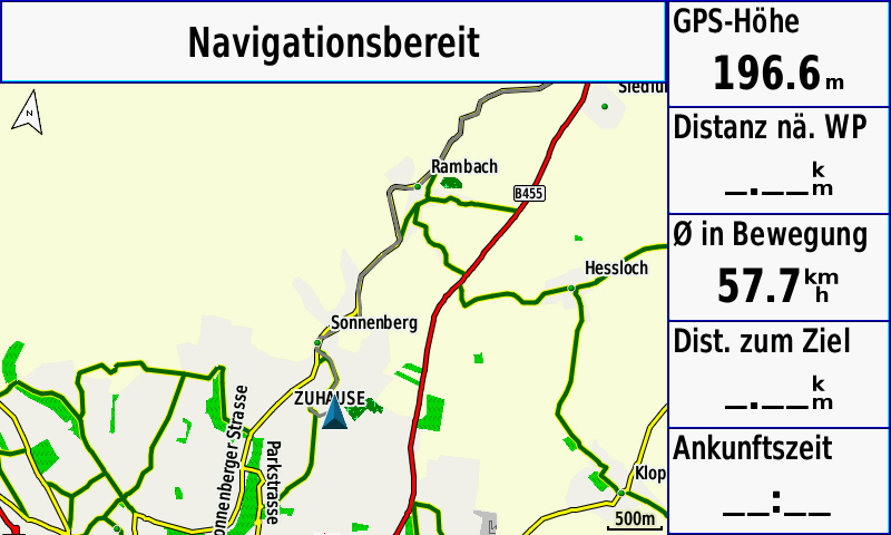

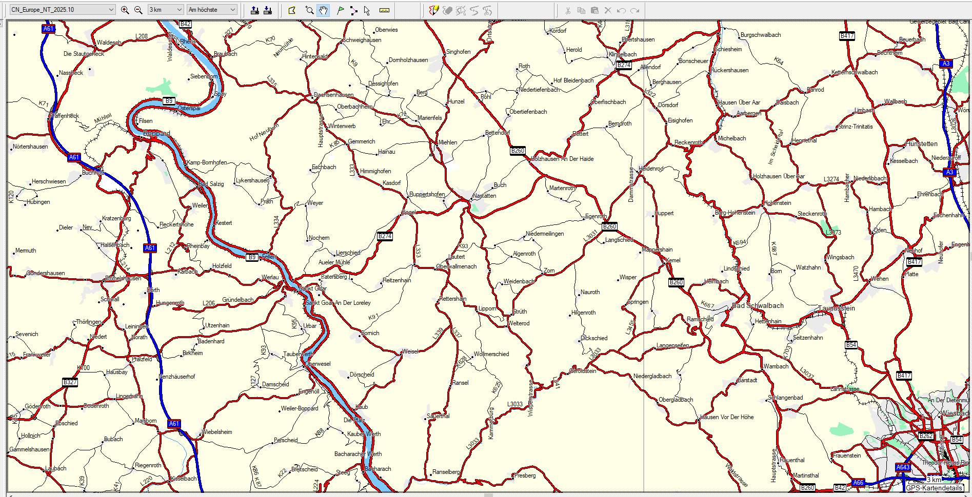

  • Dann stelle mal bitte einen Screenshot von einer NTU Karte ein
    wo dies verändert wurde !!
    hier:
    hatte ich ja Vergleichsbildchen...
    Gruß Hobby
    hier mal ein Beitrag aus einen anderem Forum zum Thema:
    Garmin hat bei den NTU Karten vor ein paar Versionen mit den Zoomleveln gespielt.
    Es gibt in der NTU nun keine Möglichkeit mehr eine Stufe wie in den NT zu finden in der die kleinen Straßen zu sehen ist, aber noch nicht die Feldwege ect.
    Garmin weigert sich aber beharlich das als Fehler anzusehen
    Ich plane z.Z. mit der 25.10NT und wenn die Route steht rechne ich die auf der NTU nochmal neu.
    genau so sehe ich das auch !!
    aber jetzt hast du ja beide Typfiles
    und ich bin sehr gespannt wie "aus einer NTU eine NT wird" !?! 8)
