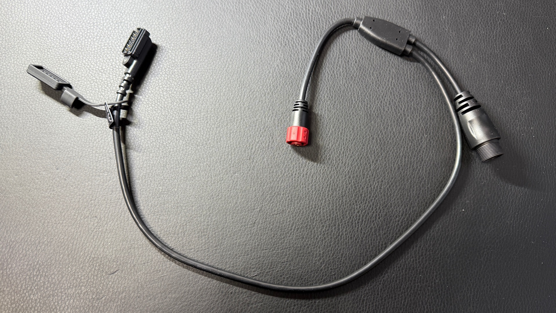

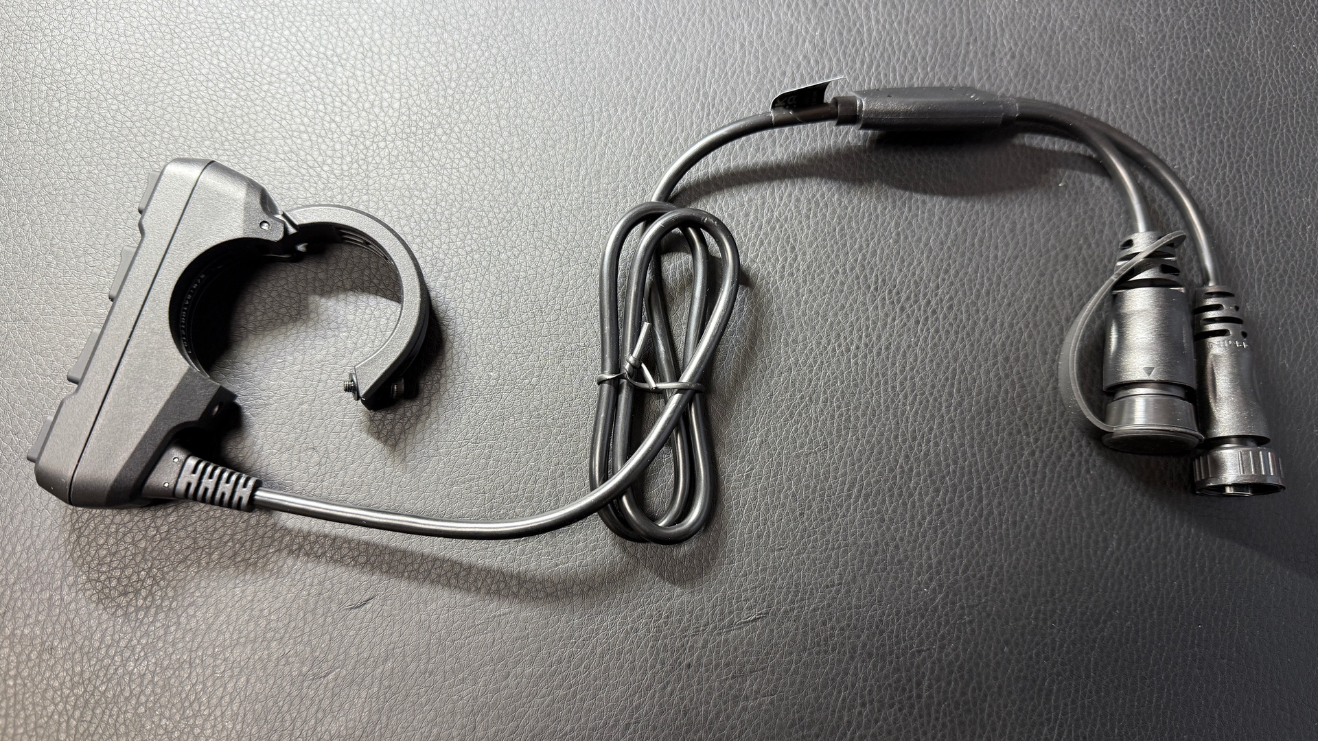

    Mit der Halterung hast Du Recht: funktioniert nur in der 12V-Halterung. Das zum XT2 benötigte Adapter-Kabel (Y-Kabel 010-13285-00, € 40,-) passt nicht in die 5V-Halterung des XT(1). Du musst das Motorradanschlusskabel des XT2 aus der Halterung ausbauen und stattdessen das Y-Kabel einbauen. An diesem wirst Du dann den roten 2-poligen Motorradseitigen Stecker abzwicken müssen und dort ins Motorrad hinein verlängern, da das Kabel ansonsten viel zu kurz wäre. Ein einfaches Kabel mit passendem Gegenstecker gibt es nicht. Lediglich das sog. "Hochstromnetzkabel" (010-13087-01) wäre plug-and-play, kostet jedoch nochmals € 60,- und wäre nur bei Verwendung des VHF-GroupRideTrackers nötig. Und Du hättest mit dem Hochstromnetzkabel wieder so ein blödes Kästchen (Spannungswandler) im Motorrad unterzubringen, wobei sich mir nicht erschließt, wozu das gut sein soll (denn: Input 10-30V / 3,0A, Output 10-12V / 3,0A). Demnach dürfte dieses Kabel lediglich in 24V-Anlagen (LKW) technisch nötig sein.
    Hier zur Veranschaulichung einige Bilder von Halterungen, Controller und Y-Kabel:
    XT2
    Tread2 oder XT2 mit Y-Kabel für Lenker-Controller
    Lenker-Controller

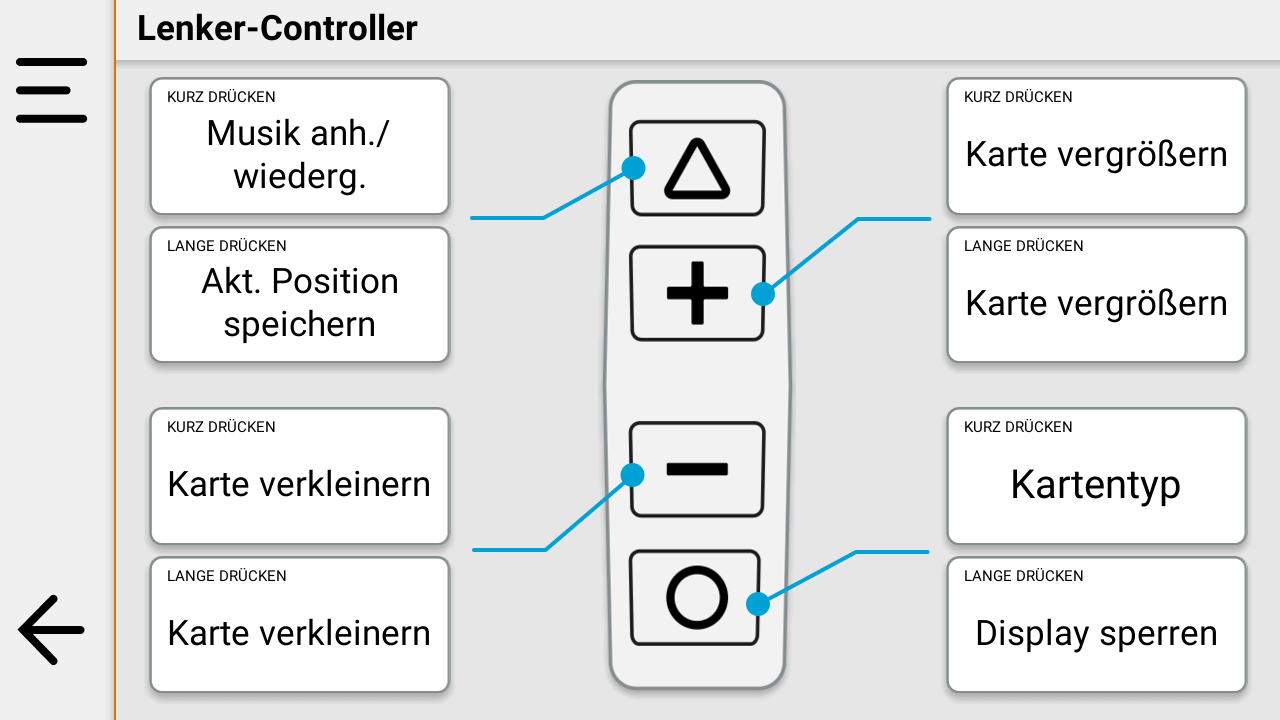

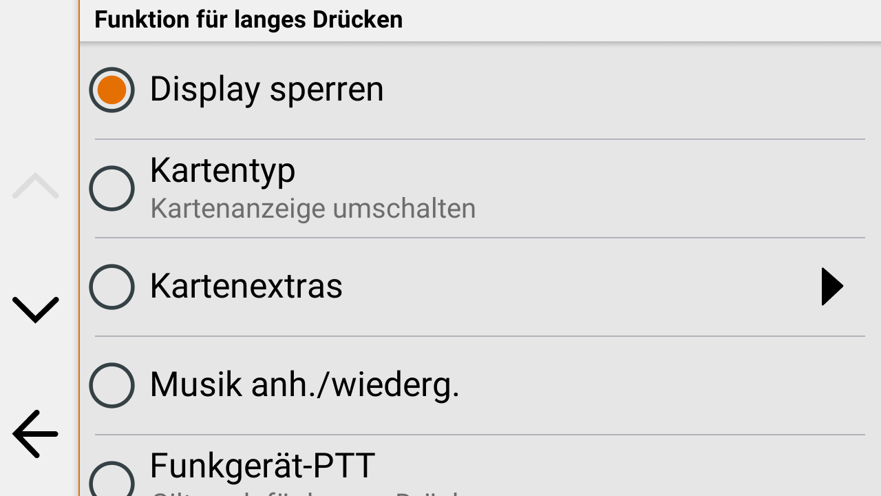

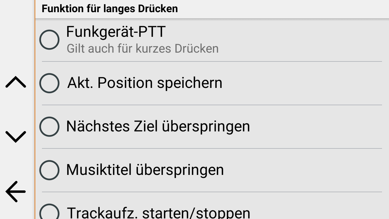

  • ...hier nun der zweite Post bezüglich der Belegung der Tasten des Lenker-Controllers.

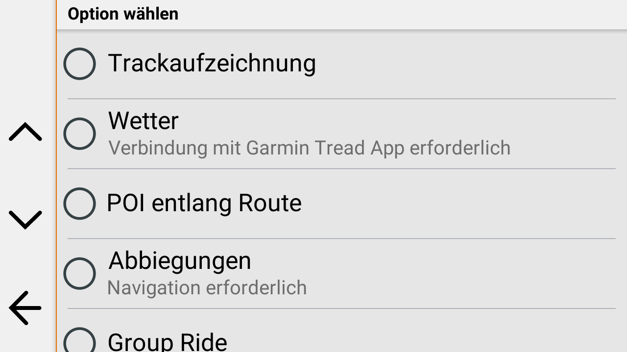

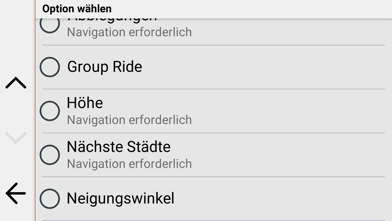

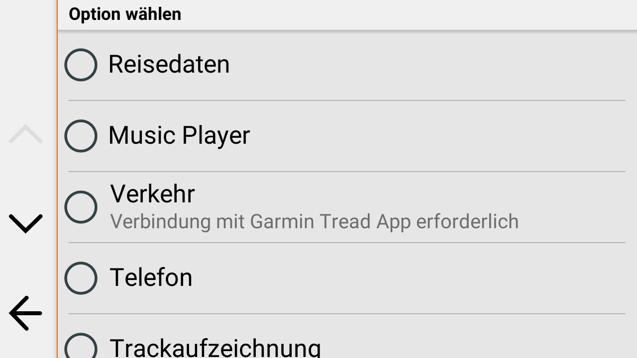

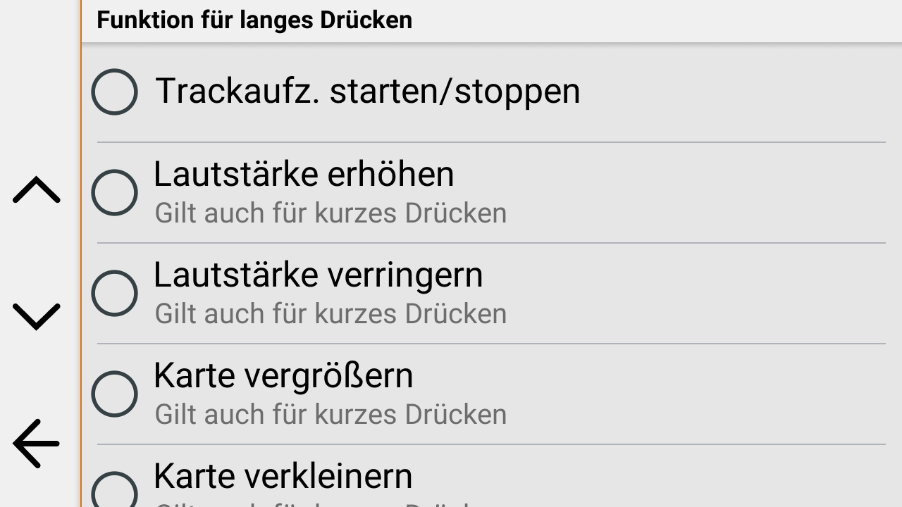

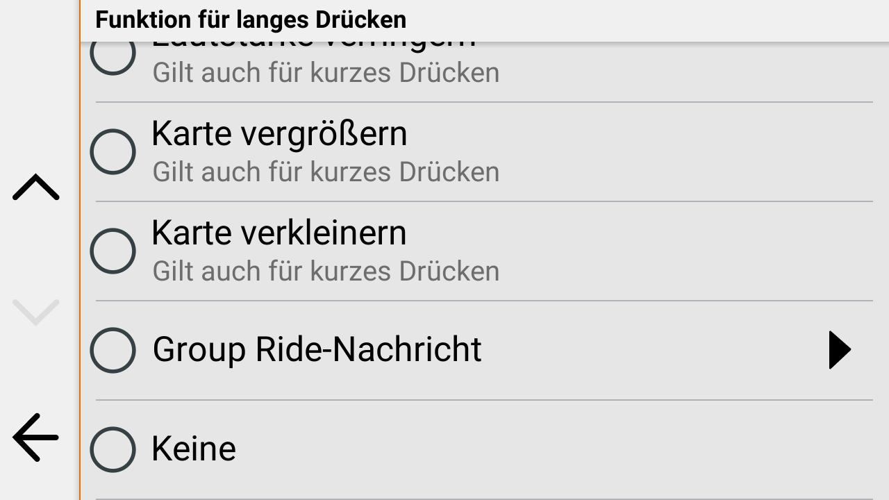

    Du kannst die Dreieck- und die Kreis-Taste "fast beliebig" belegen. siehe folgende Screenshots.
    Bei der Plus- und Minus-Taste ist dies nicht ganz so. Wie auch in den Screenshots beschrieben, sind die Zoom-Funktionen IMMER für kurzen als auch langen Druck nur in Kombination miteinander einstellbar. Somit ist bei kurzem Druck immer eine Zoomstufe veränderbar und bei langem druck zoomt er so lange, wie man drückt, bis natürlich die Zoomgrenze erreicht ist.
    Kartenextras Seite 1
    Kartenextras Seite 2
    Kartenextras Seite 3

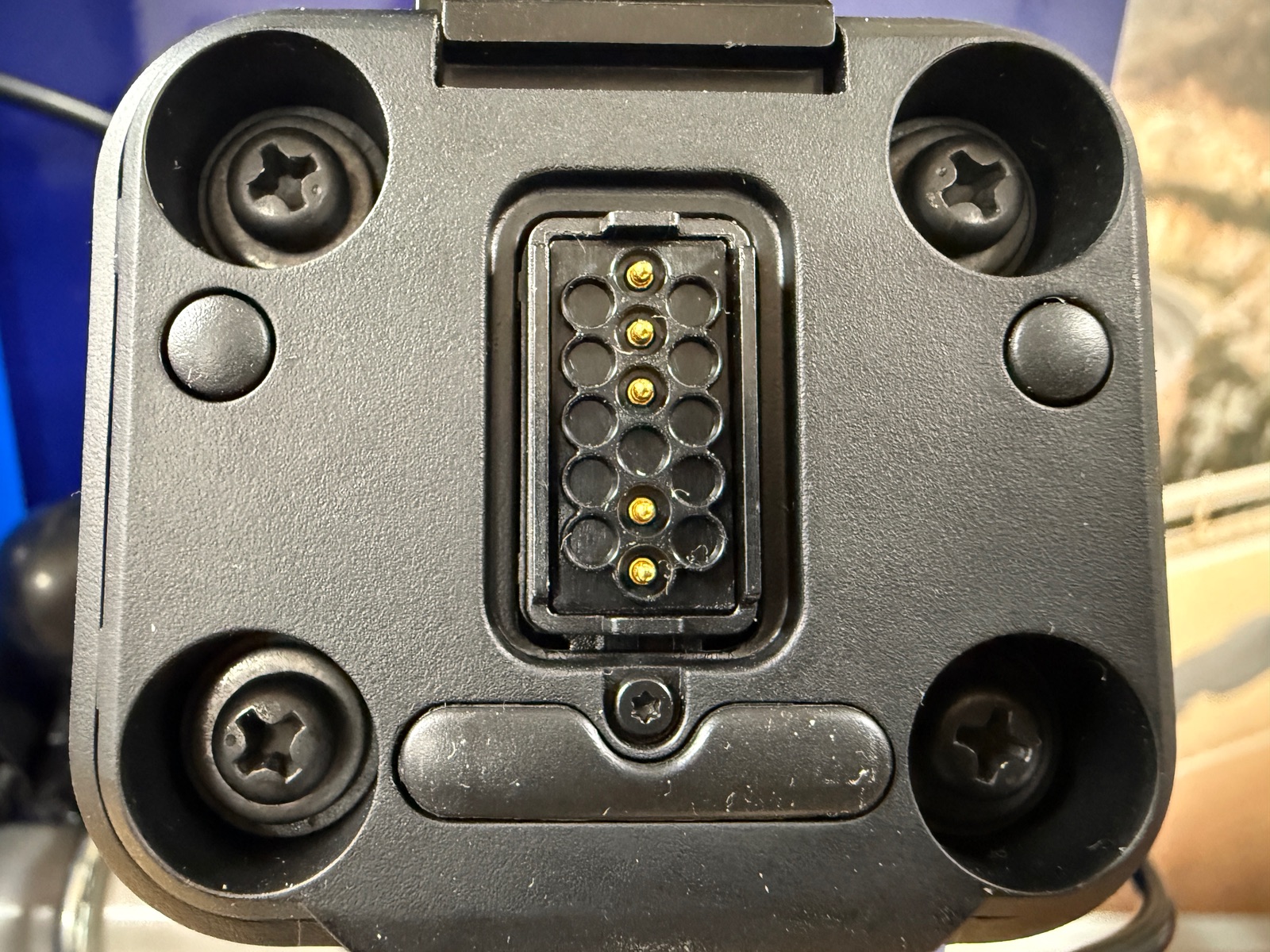

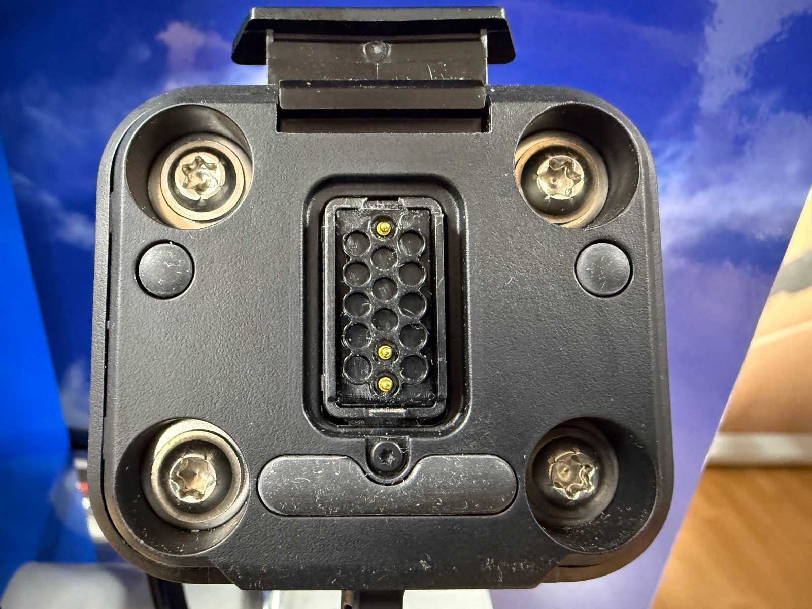

    leider keine Chance - der XT hat den benötigten Kontakt auf der Rückseite nicht. Es sind beim XT2 und Tread2 sechs Kontakte, beim XT nur derer fünf. Noch dazu fehlt dem XT dann auch softwareseitig die "App", in der man die Tastenbelegung des Lenkercontrollers definiert.

    Das Y-Kabel 010-13285-00 ist das Richtige für Dich. Den roten Stecker daran musst Du halt abzwicken (siehe Bild weiter oben in Post #2) und den Stromanschluss ggf. anderweitig verlängern.

    Wenn ich das richtig sehe, kann man mit 4 Tasten nur 6 Funktionen belegen, wenn man die Karte zoomen will, weil kurzes und langes Drücken dann jeweils die gleiche Funktion haben?
    Chris
  • Korrekt!
