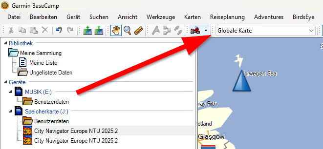

  • Ich komme nochmal auf dieses Thema zurück, bin leider nicht vorher zum Testen gekommen. Also, ich habe die Karten von der internen Speicherkarten auf einen Stick kopiert und "sehe" diese grundsätzlich in Basecamp auch (links auf dem Screenshot), aber ich kann zur Bearbeitung in Basecamp nur die "Globale Karte" auswählen.
    Sobald ich das Navi anschließe, kann ich im rechten Dropdown auch die City Navigator-Karten aufrufen. Allerdings laden sie dann wieder extrem langsam und offensichtlich über das Navi selbst und nicht vom Stick. Das ist leider sehr ernüchternd. Mache ich da noch irgendetwas falsch?

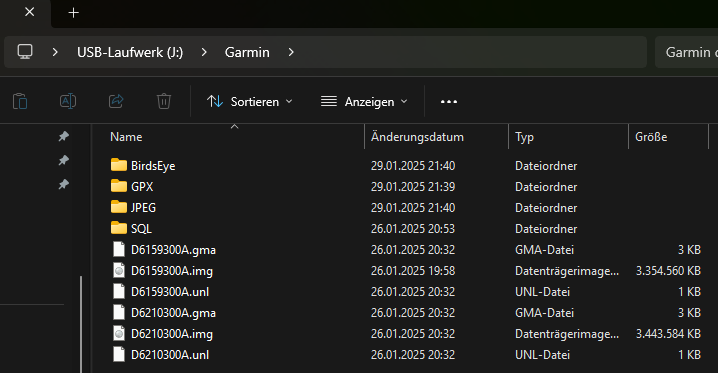

  • Es gibt noch diese GMA-Dateien (*.gma), die den Freischaltcode enthalten.
    Hast Du auch an diese gedacht?
  • Ja, ich habe auch die GMA-Dateien kopiert, genau genommen habe ich ein ROBOCOPY /MIR der microSD auf den USB-Stick gemacht.
    Ähm, und jetzt wollte ich "Hobby" mit einem weiteren Screenshot aus Basecamp zeigen, dass ich die Karten nicht sehe, wenn das Navi nicht angeschlossen ist, und ... Ich kann die Karten plötzlich sehen und nutzen. Vielleicht hat es nur nochmal einen (mehrfachen) Neustart des Programms gebraucht. Etwas seltsam. Ich beobachte das mal und melde mich bei weiteren Fragen :)
