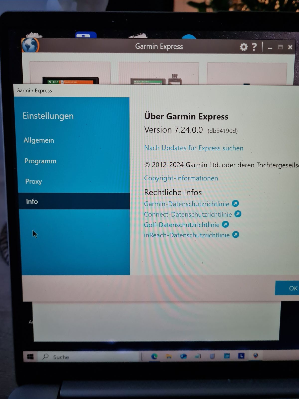

    Wie hast Du denn die NC 2026.10 auf Deinen PC bekommen? Ich habe gestern über GarminExpress 7.24.00 dieses nach dem Update meines XT auch versucht. Keine Chance - Anruf bei Garmin: Ab der Express Version 7.24.00 kann man auf BC keine Updates mehr erstellen. Aber man könne ja das Gerät mit der installierten Karte über USB nutzen, das dauere zwar etwas, aber eine andere Möglichkeit gäbe es nicht!
    Nach etwas Recherche hier im Forum habe ich die Kartendaten aus dem Gerät auf einen USB-Stick in einen Ordner "Garmin" gezogen und BC hat die aktuelle Karte problemlos erkannt. Etwas umständlich, aber funktioniert!
    Zurück zur Ausgangsfrage: Gibt es da noch einen anderen Weg, den ich nicht kenne?
    VG Matthias

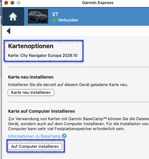

  • Bei mir funktioniert die Installation auf PC nach wie vor. Unter Kartendetails, Optionen wird "Karten auf Computer installieren" angeboten.
    Uli
    Drive 5/Street Pilot 2820/BMW Navigator III/zumo XT

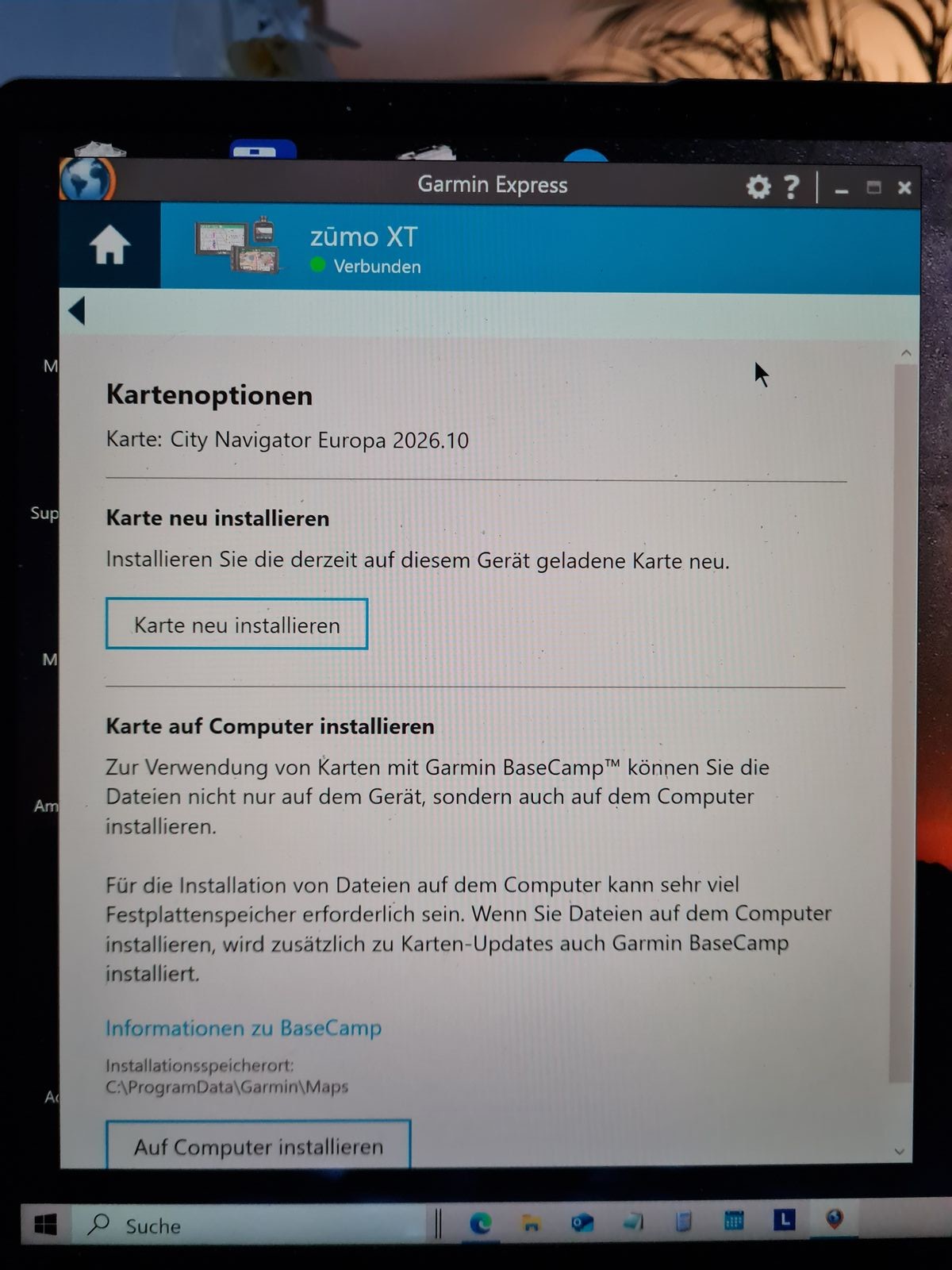

  • Jetzt wird wohl auch der Kartentransfer per GE von den Geräten ausgeschlossen.
    Da du ja nichts mehr mit Garmin machts.... deine Vermutung ist falsch.
    Nach der Installation der Karte aufs Navi (probiert mit Camper 780, Zumo 590 und Zumo XT) wird in einem zweiten Installationsvorgang auch die Option angeboten das ganze auf den PC zu installieren)
    Was ich nicht bestätigen kann (mangels Geräte) ist das Verhalten mit XT2 und XT Tread.

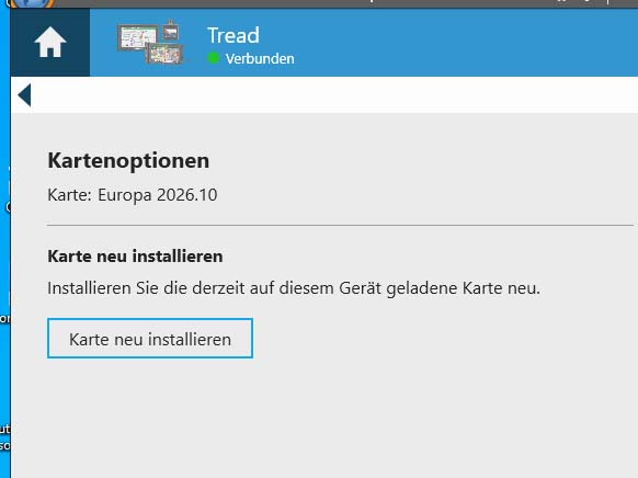

  • Einzigen Unterschied, den ich sehe ist der, dass die Anzeige zwischen dem XT und dem Tread in Express offenbar unterschiedlich ist. Dachte immer, das Tread ist im Grunde ein XT - offenbar doch nicht!
    VG Matthias

  • Bisher hat bei mir das Installieren auf dem PC immer geklappt (mit dem gleichen Gerät) nur jetzt - nach dem letzten Update (und der Bestätigung durch Garmin) klappt es nicht mehr!
    VG Matthias
  • das Tread ist im Grunde ein XT -
    - im Grund ja - ABER das Tread deckt ja mehr Regionen hinsichtlich der Karten als "Europa" ab.
    Stammt aus der Garmin Beschreibung fürs Tread2
    sowie Straßenkarten für Europa, Afrika (einschließlich Tracks4Africa) und den Nahen Osten. Das Navi umfasst auch Garmin Adventurous Routing™, um dich auch auf den meisten unbefestigten Straßen zu navigieren. Nord- und Südamerika, Australien und Neuseeland sind als kostenlose Downloads über den Kartenmanager des Navis verfügbar.
    Daher ist fürs das Tread keine Installation des Kartenmaterials für BC vogesehen. Ist bei meinem Zumo 595 "Travel" ebenso, da ich dort Straßenkarten für die komplette Garmin Welt downloaden kann.
