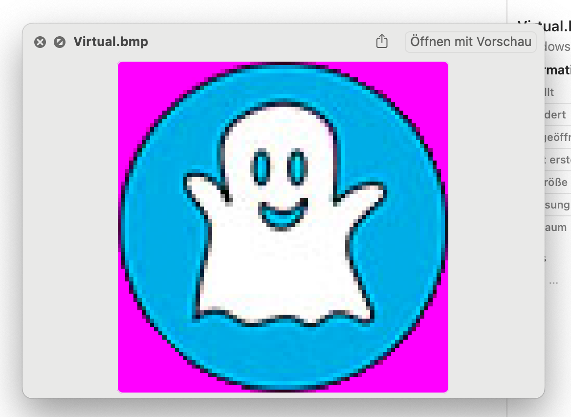

    ich habe mir, nachdem ich das POI Management in den Griff bekommen habe, eigene POI Icons gebastelt.
    In Photoshop auf dem Mac.
    Die Transparenzfarbe sollte ja in RGB 255/0/255 sein.
    Habe ich so gemacht und mit dem Color Picker kontrolliert.
    Auf dem Zumo XT wird es aber auf der Map trotzdem in Magenta dargestellt.
    Weiß jemand um meinen Fehler?
    Michael

  • Also meine Icons mit Gimp erstellt funktionieren transparent einwandfrei. Exportiert als 24-Bit BMP.Hier mal das Original im Gimp, exporiert als png und als bmp. Wird korrekt transparent auf meinem Montana angezeigt.
    Dateien
  • Ja, Gimp ist nicht ganz so einfach.
    Wenn ich hier einfach auf "Exportieren" drücke, bleibt die Hintergrundfarbe.
    Ich muss erst die erweiterten Optionen öffnen und von standardmäßig 32-bit auf 24- oder 16-bit umstellen.
    Und für Base Camp müssen die Icons numerisch benannt sein. Icons mit Buchstaben oder anderen Zeichen im Dateinamen werden ignoriert.
    Und wenn Icons geändert wurden oder neue dazu kamen, muss BC neu gestartet werden.
    Gruß aus'm Ländle
    Udo
