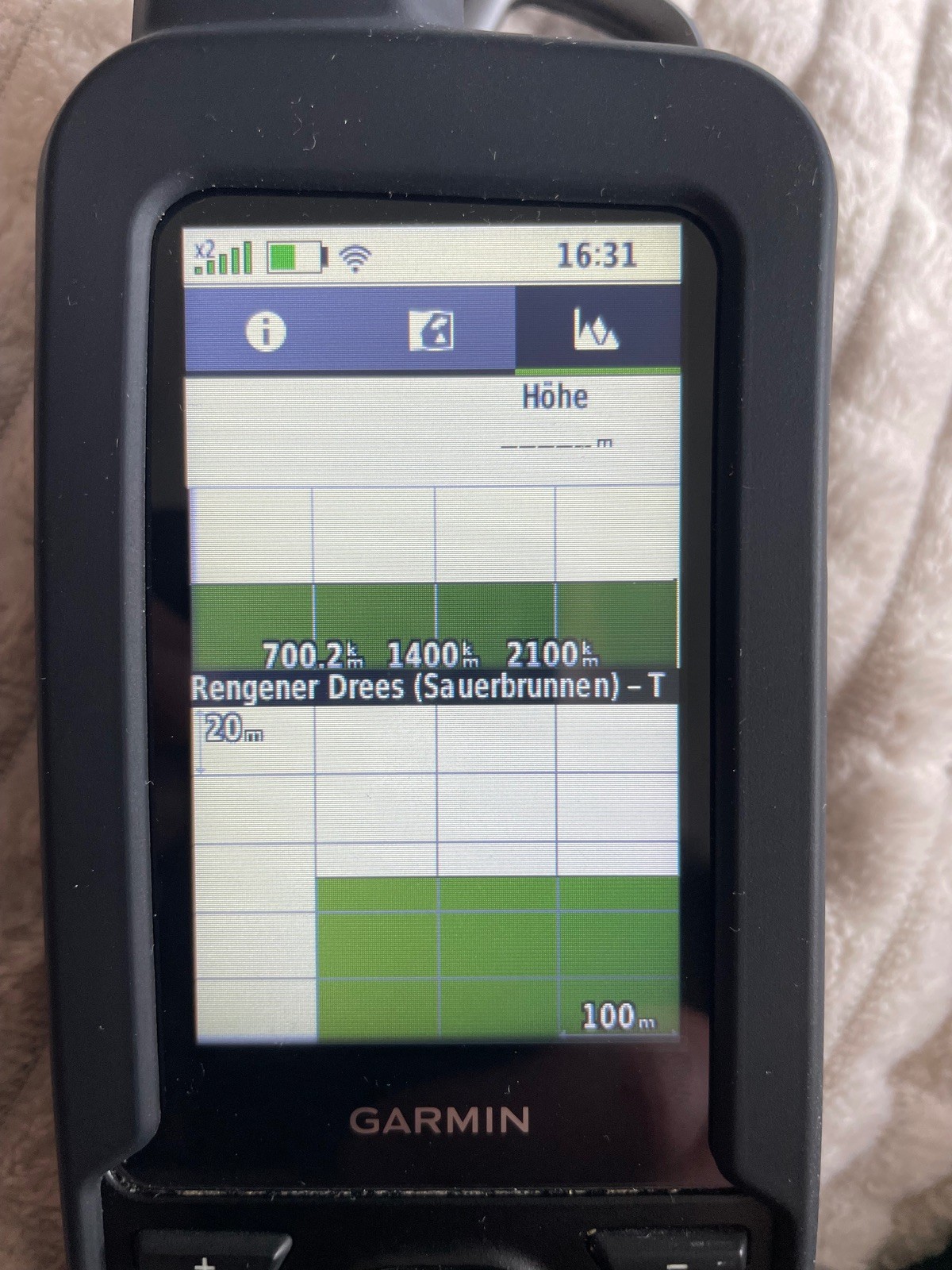

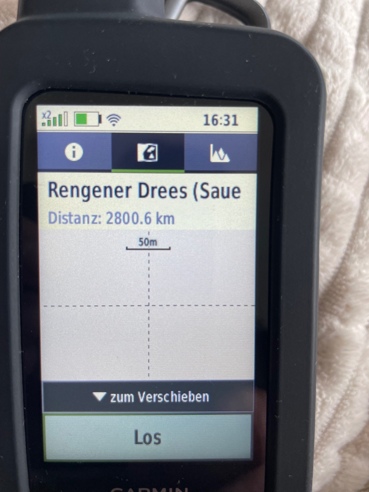

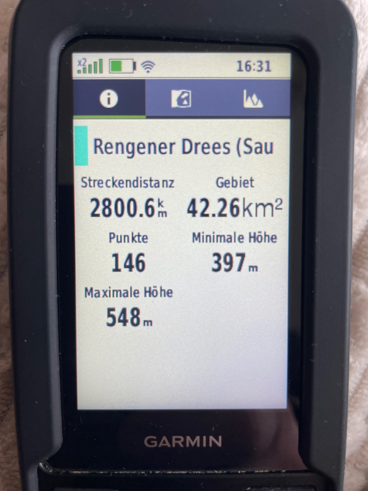

    habe mir gebraucht ein 66sr zugelegt. Meine Wanderrouten ziehe ich mir bei Komoot bzw. speichere die da einfach ab. Über Garmin Connect zieht sich das Gerät dann die Routen selber. Alles gut.
    Jetzt kommts:
    Gehe ich auf dem Gerät in den Streckenplaner, stehen da alle meine Wandertouren. Suche ich mir eine aus, ist diese angeblich mehrere tausend Kilometer weit weg. Das ist auch nicht immer gleich. Gehe ich dann auf LOS dann ist die Route auf einmal direkt bei mir in der Nähe, so wie es auch sein sollte.
    Mitten auf der Route ist dann auf einmal wieder ein Wegpunkt, der Tausende Kilometer weit weg ist, sodass die lilane Linie diagonal ins nichts geht. Klar, ich kann mich über den Bildschirm da hin arbeiten, aber bis die Karten mal aufgebaut sind, macht ja auch so keinen Sinn.
    Auf Komoot und in der Garmin Connect App gibts keine Schwierigkeiten oder Geister Wegpunkte.
    Luftlinien Routing: Nein
    Aktivität: Wandern
    Auf Straße Zeigen: Nein
    Streckennavigation: Direkte Route
    Streckenalarme: Ein
    Berechnungsmethode: Distanz minimieren
    Routenneuberechnung: Aus
    Positionsformat wgs84
    Wegpunktmanager ist leer
    Im Streckenplaner, auf den Streckenübersicht hänge ich mal zwei Bilder an.
    Vielleicht hat ja jemand eine Lösung, die nicht bedeutet, dass ich alles mit Basemap machen muss. Vielen Dank schon mal 👌🏾

    Hast Du die Route auch als GPX-Datei ? Dann könnte man da nachsehen, ob so 1 Ausreisser-Wegpunkt drin ist. Oder ob Dein Navi spinnt, ev. defekt ist. GPX sind reine Textdateien und mit mit jedem Editor lesbar. Oder einfach mit Mapsource und/oder BaseCamp öffnen, da sieht man es sofort grafisch...
  • Hast Du die Route auch als GPX-Datei ? Dann könnte man da nachsehen, ob so 1 Ausreisser-Wegpunkt drin ist. Oder ob Dein Navi spinnt, ev. defekt ist. GPX sind reine Textdateien und mit mit jedem Editor lesbar. Oder einfach mit Mapsource und/oder BaseCamp öffnen, da sieht man es sofort grafisch...
    moin,
    ja ich habe mir die Tracks mal als GPX exportiert und aufs Gerät gepackt. Und siehe da, keine auseißer mehr. Auch mit der Explore App, keine Probleme mehr.
    Verrückt ist auch, dass wenn ich eine Route von Komoot rüber ziehe, dann in die Streckenverwaltung rein gehe und sie zu einem Track konvertiere, der Fehler bleibt. Also muss es ja irgendwie an der Schnittstelle Komoot-Garmin liegen.
