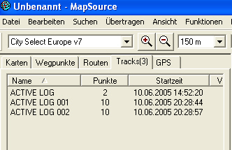

    ich habe mir heute Nachmittag nochmal mein 60CS geschnappt und die Trackaufzeichnung mit der Firmware 3.9 im Auto getestet. Dabei ist mir noch was aufgefallen. Und zwar hat die Einstellung des Höhenmessers bei 'Barometer Modus' plötzlich eine Auswirkung auf die Aufzeichnungsart. Das sieht jetzt so aus:
    GPS-Empfang ist AUS
    Barometer-Modus ist auf 'Variable Höhe'
    Dann wird wie schon beschrieben rund alle 1-3 Sekunden ein Trackpunkt aufgezeichnet. Die Einstellung AUTO-MAXIMAL/MINIMAL wird ignoriert.
    GPS-Empfang ist AUS
    Barometer-Modus ist auf 'Feste Höhe'
    Dann erfolgt keine Aufzeichnung des ACTIVE LOGs
    GPS-Empfang ist EIN
    Wie schon beschrieben alle 1-3 Sekunden eine Aufzeichnung.
    GPS-Empfang ist EIN
    Und jetzt sieht es so aus, also würde im AUTO-Modus wieder eine ganz normale Trackaufzeichnung erfolgen. Ich habe mit der Einstellung AUTO-MAXIMAL einen ganz vernünftige Trackaufzeichnung bekommen, die nicht alle 1-3 Sekunden einen Punkt aufzeichnet, sondern so wie früher immer dann wenn es notwendig ist. Mal nach 3 Sekunden, mal nach 20 Sekunden.
    Leider konnte ich nicht im Auto zwischen MAXIMAL und MINIMAL umschalten um zu sehen, ob das einen Einfluß auf die Aufzeichnung hat.
    Aber bis spätestens zum Wochenende werde ich das nochmal mit dem Fahrrad oder beim Wandern testen.
    Ich kann mich aber jetzt nicht daran erinnern das der Barometer-Modus früher einen Einfluß auf die Trackaufzeichnung hatte. Ich hatte fast immer 'Variable Höhe' eingestellt.
    Es gab mal Berichte, das bei 'Feste Höhe' keine MAX- und MIN-Höhenwerte im Tripcomputer angezeigt wurden. Ob sich da was geändert hat werde ich ebenfals nochmal testen.
    Aber ich denke das man mit der Einstellung 'Feste Höhe' wieder eine vernünftige Trackaufzeichnung bekommt.

  • Auch das könnte interessieren: wie verhält sich ein GPSmap 76C (3.9) bei gutem Satellitenempfang in stationärer Position bei der automatischen Trackaufzeichnung?
    Wiederholung des Versuches (siehe #18) jetzt mit eingeschaltetem GPS-Empfang, 50 Minuten Aufzeichnung, ohne Lage zu ändern. Ergebnis: „Active Log“ umfasst 1 (i.W. e i n e n) Trackpunkt mit der Zeitinformation des Testbeginns.
    Für mich doch überraschend, denn ich hatte einen Streubereich erwartet. Offensichtlich sieht die Auswertelogik keinen Grund (keine nennenswerte Positionsabweichung) für das Speichern weiterer Punkte.
    Hi,
    das bestärkt mich weiter in der Annahme, das da nur die CS-Geräte von betroffen sind.
    Für mich doch überraschend, denn ich hatte einen Streubereich erwartet. Offensichtlich sieht die Auswertelogik keinen Grund (keine nennenswerte Positionsabeichung) für das Speichern weiterer Punkte.
    Und das ist genau das, was ich an den GARMIN Geräten so liebe. Wenn ich mal den 60CS und meine EMTAC-Bluetooth-Maus nebeneinander lege und nach Stunden die Trackaufzeichnung vergleiche, habe ich immer Tränen in den Augen.
    Der Track vom 60CS ist nur rund 10-20 Punkte lang, bis er die Position entgültig gefixt hat, und dann wird die Position stundenlang beibehalten, und kein Trackpunkt mehr aufgezeichnet (zumindestens war es so vor der Firmware 3.9)
    Die Bluetooth-Maus, mit dem so hochgelobten SIRF-Chipsatz, hat Stundenlang Sekunde für Sekunde den Track aufgezeichnet. Und dabei wird die Position ständig geändert. Obwohl die beiden Geräte nur rund 30cm auseinanderliegen, glaubt die BT-Maus öfters mal, das ihre Position bis zu 200m weit weg ist.
    mfg
    JLacky
  • Bei meinem 60CS ist seit Heute die 3.90 drauf.
    Es hat im ausgeschalteten Zustand definitiv nichts aufgezeichnet. In den Trackdaten sind lediglich der Zeitpunkt kurz vor dem Ausschalten und der nach dem Wiedereinschalten gelogt.
    Trendaufzeichnung des bar. Drucks ist auch bei ausgeschaltetem Gerät aktiviert.
    Merkwürdig, oder?
    Position des GPS war über die Zeit nicht konstant.
    Es geht auch nicht um das ausgeschaltete Gerät, sonder um den abgeschalteten GPS-Empfang. (GPS-Seite, MENU-Taste und dann 'OHNE GPS NUTZEN'
    Wenn dann noch der Baromeer Modus auf 'Variable Höhe' steht, wird fast sekündlich ein Trackpunkt aufgezeichnet.
    mfg
    JLacky

    Oohhh Shit - ich Idiot :unsure:
    Natürlich, ein paar Sekunden reichen schon für 37Points...ist ja ätzend!
    Werde dann wohl erstmal auf die 3.80 zurückgehen.
    Oder schalte ersmal den Barometer-Modus auf 'Feste Höhe', dann scheint die Aufzeichnung halbwegs normal zu funktionieren.
    mfg
    JLacky
