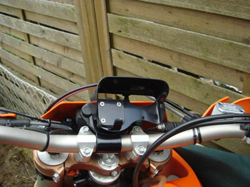

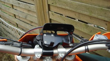

    Zum ersten Bietet die Firma Touratech Halterungen an die genial verarbeitet sind aber den Nachteil haben das Sie für die Mittelstrebe eines Endurolenkers konzepiert sind. Das bedeutet das wenn man die Halterung anderswo befestigen will man Basteln muß.
    Als Alternative bekommt man Halterungen der Firma RAM-Mount welche an einem normalen Rohrlenker oder an einer anderen Stelle geschraubt werden können. Diese Halter sehen zwar nicht so super aus aber sind absolout Praktisch und überall zu befestigen ohne großartig rumzubasteln.
    Beide Halterungen sind durch Gummielemente Vibrationsgedemmt und funktionieren einwandfrei.

  • Touratech Halterung, Baumarkt-Abo und 'nen wenig Phantasie...anders geht's wohl nicht.

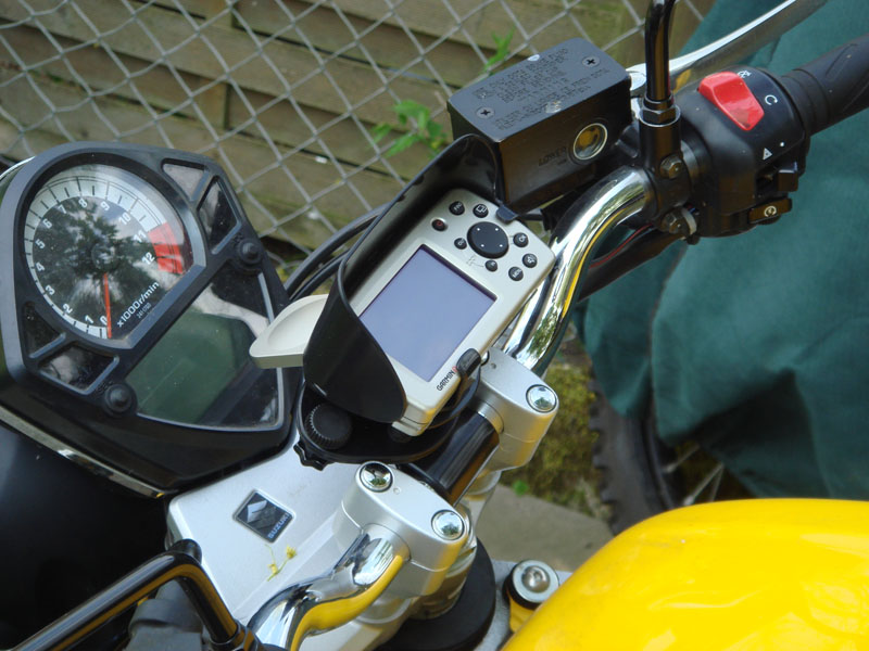

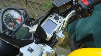

  • Weiss nicht wie a.d. Mopped der Lenker aussieht. Bei mir habe ich eine Touratech-Halterung (TTH) und RAM-Mount-Halterung (RMH) verwendet.
    Üblicherweise wird die TTH mit zwei Schellen an der Lenkermittelstrebe befestigt. Da der Lenker an meiner Yamaha FZS600 Fazer keine Lenkermittelstrebe hat, habe ich zusätzlich eine RMH mit Lenkerschelle und Platte verwendet. Die Lenkerschelle wird an den Fazerlenker und die Platte an die TTH geschraubt. Gesamt-Montagezeit 10 min!
    Gruss Manfred

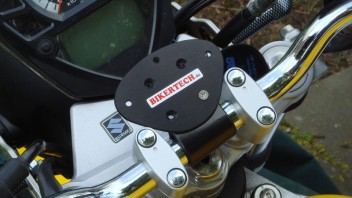

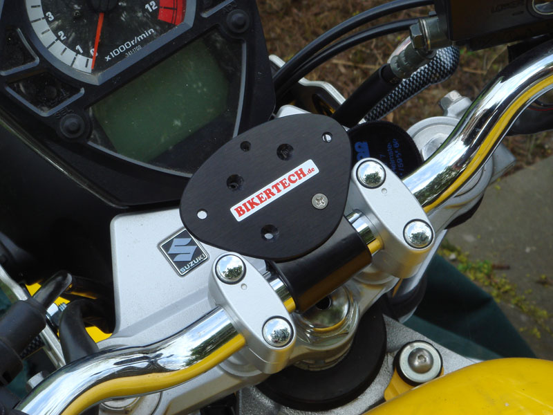

    ich mache das so: Autohalterung (die dabei ist) aufgeschraubt und unten in die Platte ein Loch gebohrt. Sehr flache Schraube, die gerade noch drunter passt, genommen und dann die Abdeckung vom Lenkkopflager ebenfalls mit einem Loch versehen. Schraube durchstecken und von unten mit Mutter fest anziehen. Lenkkopfabdeckung wieder in das Rohr stecken und fertig. Das hat sogar einen Sturz (aus ca. 30 km/h) überstanden, ist hervorragend positioniert, da quasi unter den Armaturen angebracht. Maschine: Honda VFR 2002.
