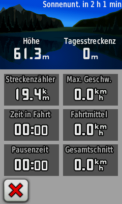

Der Kilometerzähler kann bei den mir bekannten Geräten genullt werden.
(GPSMAP60CX und Colorado)
Jetzt habe ich bei dem Oregon eine Rücksetzung auf Werkseinstellugen vorgenommen,
das Grät wurde komplett zurückgestzt, jedoch der Kilometerzähler behält seinen Wert.
Genutzt wird der Kilometerzähler von mir, um die gesamt Kilometer bei mehreren gefahrenen Etappen auslesen zu können. -
Hallo liebe Oregon- Anwender / Benutzer,
bei mir steht ein Problem mit dem Reisecomputer des Oregon im Raum.
Ich füge in den Reisecomputer das Feld -Streckenzähler- hinzu.
Nach einem Rücksetzen der Daten bleibt der Streckenzähler
unverändert und alles andere wird auf Null zurückgesetzt.Kennt jemand eine Lösung, mit der auch der Streckenzähler resettet werden kann??????

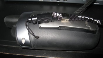

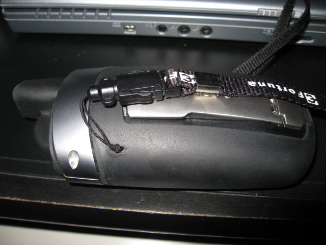

Habe den angesprochenen Fehler gefunden
Meine Lösung sieht folgender Maßen aus.
Zwei winzige Löcher auf der linken Seite, angeordnet wie beim
GPS6oCX, in einem Abstand von 3 mm gebohrt,
von innen die Führungsschiene etwas abgetragen,
Schlaufe durch und fest liegt der Garmin in der Hand.
Kann auch mit der Handschlaufe zusätzlich
an der Fahrradhalterung befestigt werden.
Damit an diesen Bohrungen kein Wasser eintritt,
habe ich in die Löcher winzige Gummiplättchen gepresst.
Alles ausprobiert.
Garmin lag mit dieser Schlaufe im Wasser und blieb trocken.So habe ich für mich das Problem gelöst.
