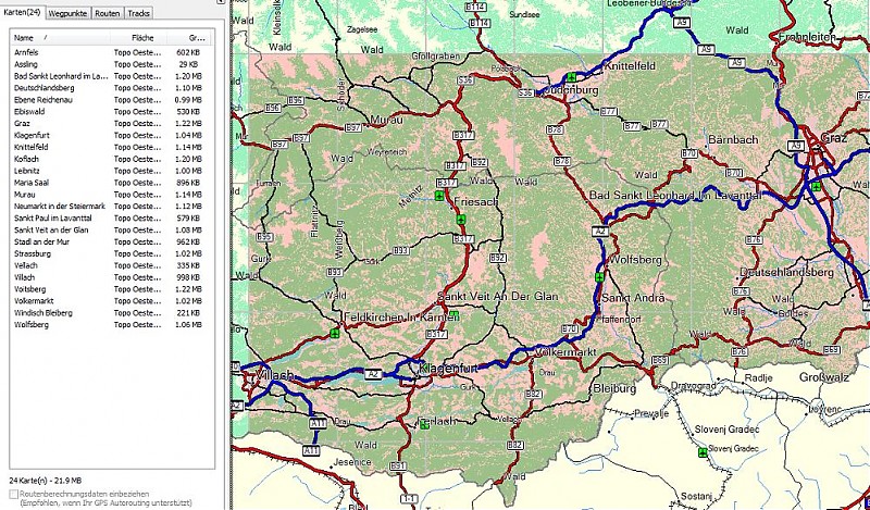

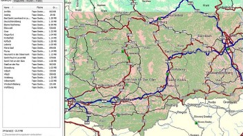

Der Bereich besteht aus 24Kacheln mit 21,9 MB, die kleinste Kachel hat 29KB. -

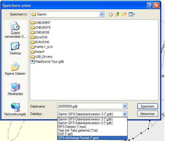

Die Datei was Du versuchst zu laden ist eine Bilddatei(JPG), öffne in MapSource deine Wegpunkte. Klicke auf Datei/ speichern unter/GPX auswählen.
Danach den PoiLaoder starten und auf durchsuchen klicken: Die gpx-Datei auswählen, und auf Weiterklicken.

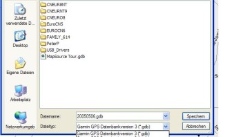

Speichere deine Wegpunkte in MapSource als gpx-Datei. Dann mit den Poiloader zum Gerät(2720) schicken. Verwende mal unter PoilLoader die Hilfefunktion(erstellen von benutzer…)
