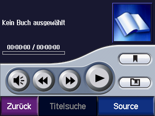

    Hallo Onkel_Benz,
    möchte mit den beiden ScreenShots zeigen, was passiert, wenn ich auf Source klicke; nämlich nur der Wechsel zwischen diesen beiden Anzeigen.
    Habe alles im Gerät selbst gemacht (formatiert und synchronisiert); habe keinen Card Reader verwendet.

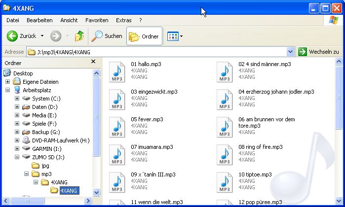

    Hi Community,
    mein sehr bewährter Zumo 550 kennt seit Kurzem keine mp3's mehr, obwohl sie nach wie vor auf der SD Karte (1GB) vorhanden sind.
    hab bereits einiges versucht (Reset), neu drauf spielen, mit Card-Reader kontrolliert, ...
    Kann mir jemand einen Tipp geben ?
    Software V 4.70
    Audio V 1.80
    GPS V 3.00
    Auf der SD Karte sind nur Ordner für \jpg, Garmin\GPX\share_routes und eben \Musik\....\...mp3
    MP3's haben 128 oder 192 kb/s; die Ordnerstruktur ist gleich wie Mediaplayer.
    lg Karl
