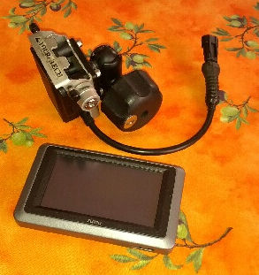

    Hi Ihr Bastler!
    sieht ja ganz schön unschön aus ;-)))
    Ich gehöre auch zu den alten Zumo 550er Liebhabern und "wurde" im Frühjahr gewandelt.. nach 15.000 km mit dem 660er stört mich immer noch eher die BaseCamp-Software (ok, nach einem Lehrgang bin ich gerade dabei mich damit anzufreunden) als die Qualität des 660er im Gegensatz zum 550.
    Zur Halterung:
    Diese Schrauben-Lock-Technik beim 550er hat mich vom ersten Tag an genervt.
    Ich hatte den 550er an einer abschliessbaren Touratech-Halterung, zusätzlich ein Kabel von Batterie mit einer Strom-Steckverbindung (als Nichtfachfrau keine Ahnung wie das heisst, aber gibt es auch bei TT) und die Halterung hat mir Matthias Zörcher in Heppenheim beim Wandeln gleich für den 660er passend umgebaut. Das ist wohl kein großes Hexenwerk. Schaut Euch in der Bucht nach alten TT-Halterungen um und baut sie fix um. Sieht viiiiel schöner aus!
    Nun kann ich wieder Zumo abschliessen, Halterungsdeckel abschliessbar aufsetzen oder Zumo nebst Halterung am Kugelkopf vom Motorrad trennen, je nach Belieben, Witterung und Urlaubsland...
    Grüße von sunniklein, die auf die neue Saison wartet
