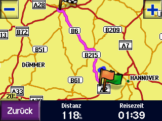

    Hi Skotty,
    Fehler gefunden.
    Zoome mal näher hinein, dann siehst Du, dass die Route zu Deinem Wegpunkt und dann auf der gleichen Strecke zurück verläuft.
    Setzt Du den Wegpunkt genau auf die abbiegende Kreuzung mit weissem Kasten , erhälst Du Route ohne Fahne.
    Also Dein Wegpunkt B65 ist der Übeltäter, Du fährst auf der Bundesstrasse bis zwischen zwei Ortschaften und dann wieder zurück um im vorigen Ort abzubiegen. Da denkt der kleine Zumo natürlich der Punkt ist wichtig und macht ein Fähnchen dran. :D
    Setzt Du den grauen Wegpunkt auf die Kreuzung zur hauptstrasse ist das Fähnchen weg
    Sunniklein

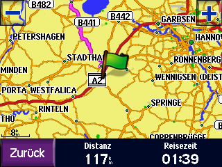

    ich habe das jetzt mal in MS versucht. Alle Wegpunkte sind mit dem Gummiband gemacht, 2 davon auf der Strecke mit schwarzen Kästchen, 2 auf die Kreuzung gelegt mit weißem Kästchen. In den Eigenschaften sind alle Wegpunkte grau. Im Zumo habe ich allerdings wieder Fähnchen :mad:
    [Blockierte Grafik: http://home.arcor.de/mkotsch/740.bmp]
    MS ist 6.12.3, Zumo 3.2
    Komisch, schickst Du mir mal die Route per PN?
    Sunnyklein
    erstellt sind meine Wegpunkte auch mit der Gummibandfunktion, allerdings habe ich bein Ziehen in MS kein weisses Kästchen sondern ein schwarzes + und das Routensymbol. Der Wegpunkt ist dan ein schwarzes Kästchen.
    Hi Skotty,
    in MS sind es alles schwarze Kästchen, das Erstellen erfordert zunächst etwas Übung, meist gelingt es auf Kreuzungen am schnellsten (oder nur dort? Ich zumindest treffe nur auf Kreuzungen). Es gibt eine Beschreibung von WoDi vor 4-6 Wochen(?) Blättere mal in den Threads zurück.
    Aber sichere Unterscheidung:
    öffne die Wegpunkte der Route mit den Wegpunkt-Eigenschaften: Graue Wegpunkte lassen sich nicht bearbeiten, also keine Namensänderung oder Kommentarzugabe möglich. Das sich öffnede Fenster ist grau unterlegt.
    Im Zumo findest Du diese grauen Wegpunkte dann meist als Kreuzungsangaben also: Saarstrasse/ Bayernstrasse, schöner wäre ja eine Ortsangabe um mal schnell unterwegs etwas ändern zu können, so muss man aber erst mal herausfinden an welchem grauen Wegpunkt man gerade ist.
    Fazit: Die richtige Mischung aus grauen Wegpunkten und Fähnchen macht es!
    Schöne Woche wünscht
    Sunniklein
