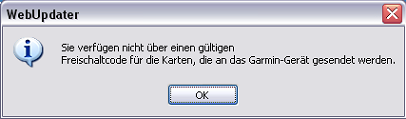

    Hallo Zusammen,
    nachdem ich heute die Update DVD CN 2008 NT angekommen ist, habe ich mir den Freischalt-Code aus meinem Garmin-Konto geholt und auf dem PC installiert. CN 2008 NT kann ich mit dem Freischalt-Code in MS freischalten und somit benutzen.
    Beim Versuch die Karte auf das Gerät zu übertragen gibt es aber folgende Fehlermeldung:
    Der Freischaltcode paßt wohl nicht zum Gerät.
    Wo kann ich die Serien-Nr. im Gerät selbst ausfindig machen.
    Auf dem Aufkleber am Gerät steht eine geringfügig andere Nummer als im Garmin-Konto bzw. auf meinem gelben Zettel mit den Registrierungsdaten.
    Vielen Dank für Eure Hilfe
    Oliver
