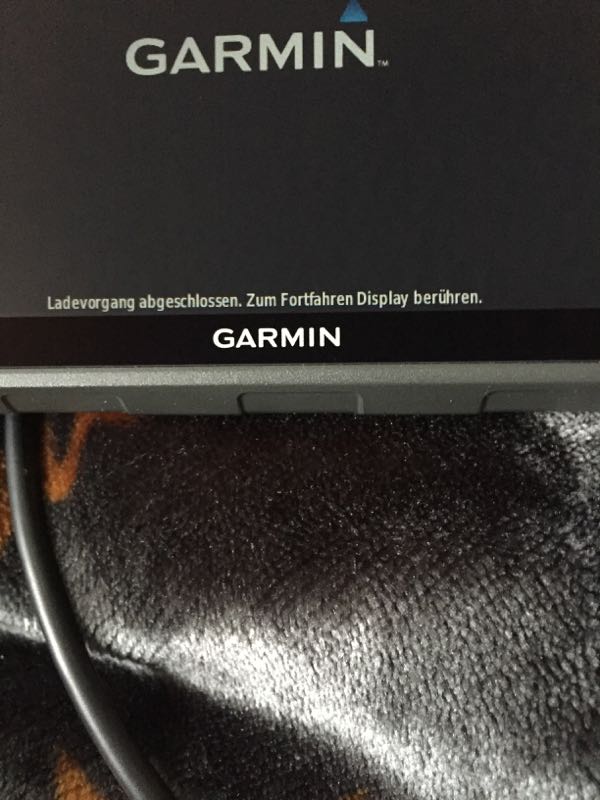

Hallo Ralph,
die Meldung habe ich bisher noch nicht gehabt.
Die kommt nach dem Einschalten des Gerätes am unteren Displayrand. Und sieht so aus:
