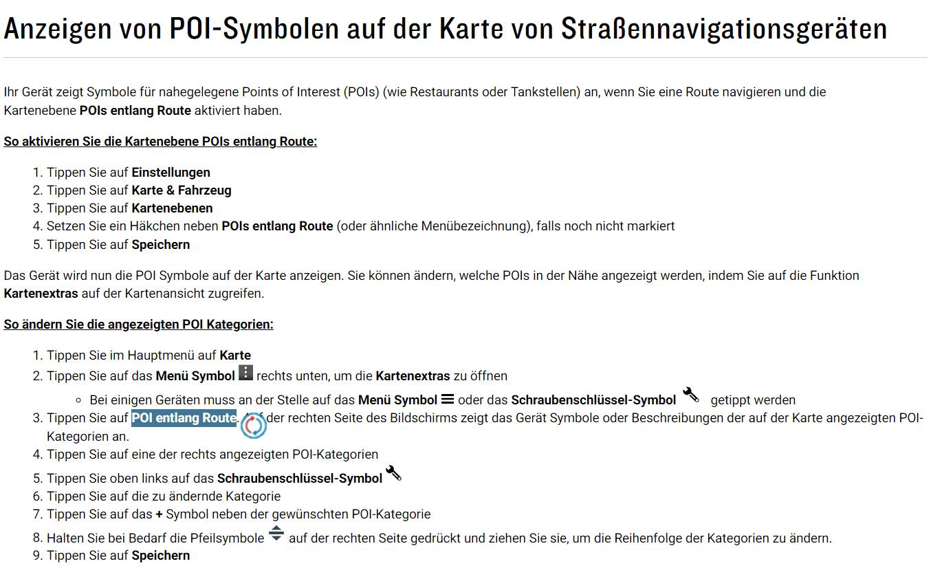

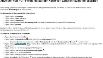

    in den Einstellungen gibt es die Möglichkeit, POI entlang der Route anzuzeigen.
    Ich wollte jetzt nur bestimmte POI anzeigen, z.B. Restaurants und habe die im Netz gesucht und folgendes gefunden:
    Anzeige POI
    Da wird die Möglichkeit unter "So ändern Sie die angezeigten POI Kategorien" beschrieben, aber ich finde den Punkt "POI entlang Route" auf meinem Navi nicht.
    Gilt diese Anleitung für das VIer nicht oder findet man diesen Punkt woanders?
