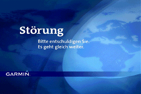

da war ich wohl zu spät ...
Ausschalten geht nicht. Nach ein paar Sekunden verschwindet der Startbildschirm auch von selber. Man kann ihn aber ändern. Ich nehme diesen hier:
Der verstößt zwar gegen das Urheberrecht mindestens eines öffentlich-rechtlichen Senders und einer Firma auf den Cayman Islands, es ist aber immer wieder schön, die Reaktion von anderen beim Starten des 276C zu beobachten.
