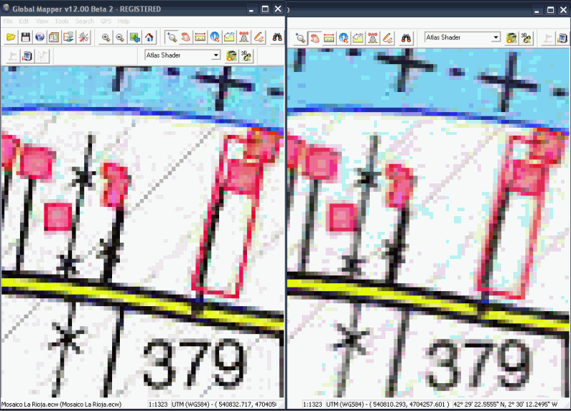

    Hallo Gerd,
    dein Beispiel verstehe ich nicht. Im linken Bild sind die Pixel klar zu sehen, im rechten sind sie weichgespült. Rasterbilder bestehen aber immer aus Pixel. Das rechte Bild sieht so aus, als ob die Auflösung erhöht und bikubisch interpoliert wurde, oder nicht?

    Ich hab mal die GM12 beta 2 getestet und ein ECW in gekacheltes GEOTIFF mit 8bit Palette und LZW umgewandelt. Mir ging es dabei mehr um Originaltreue. Deswegen hab ich die UTM Projektion beibehalten. Resampling ist Nearest Neighbor. Das Ergebnis finde ich aber enttäuschend (siehe Bild). Links das original ECW ist deutlich schärfer als das TIFF rechts. Sollten nicht beide identisch aussehen? Was läuft da schief?
    Beim Export habe ich eine Grenze im Westen gesetzt. Kann das die Ursache sein, wenn die Grenze nicht genau auf die Pixel justiert ist? Sollte doch bei "Nearest Neighbor" nicht sein?
    Nachtrag: Das sample spacing in X und Y Richtung ist auf 15 Stellen gleich. Daran kann es also auch nicht liegen.
