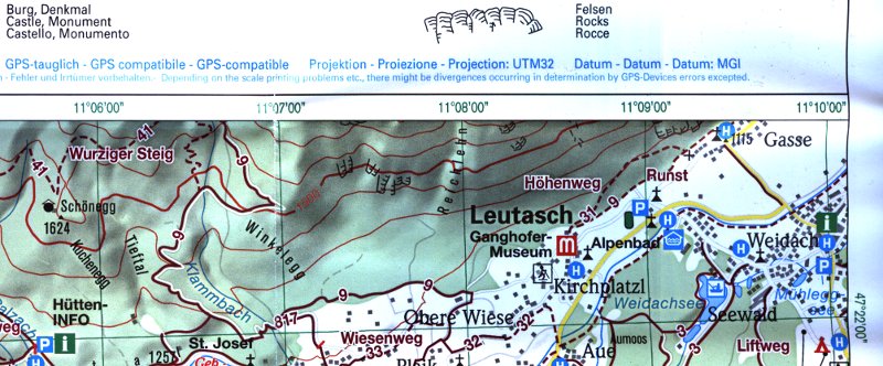

Hallo zusammen.
Ist eine Karte von http://www.alpenwelt-verlag.com
Ist vom hiesigen Tourismusverband (Nur ausgeliehen.)
Habe sonst von Kompass diese Karte http://www.kompass.at/produkte…/wk-36-innsbruck-brenner/
Dort ist ein UTM Gitter und WGS84. Mit Rechts und Hochwert, womit ich dann auch nach versuchen mit meinen Summit und Netzteiler gut klar kam.gruss leo
Dann werde ich das mal versuchen.
Bin froh, das ich dann auch Kompasskarten habe, wo WGS84 und UTM-Gitter sind.
Das andere war mir doch neu.
Hatte die Meinung das UTM-Gitter und WGS84 fast schon Standard ist.
Recht Interessant Sache, aber sehr Kompliziert.
Gibt es ein Buch oder Internetseite zum einlesen, falls ich doch mal wieder eine spezielle Karte bekomme.Danke und Gruss
leo -
Danke an alle mal.
@ Hans
Ist ja recht kompliziert die Sache.
Kenne von Kompass- und Freitag und Bernd Karten das UTM Gitter unter WGS84. Habe damit gut arbeiten können mit einem Netzteiler und Summit.
Die Karte scheint da nicht so gut zu sein. Eher immer Schätzen?
Und was muss ich dann beim GPS Einstellen?
hddd.mm.ss.s ?? und Austriagruss leo
Werde es mal mit Austria versuchen.
Was ist mit der Zeile Projektion: UTM32.
Sind doch Grad angaben? Oder verstehe ich das falsch?
Danke mal -
