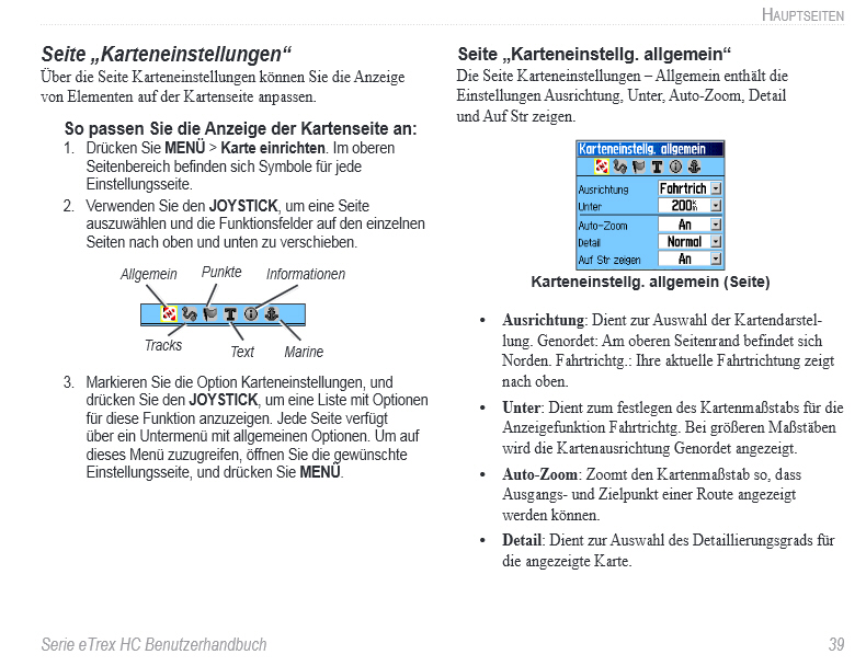

    Bei meinem Oregon 600 zieht sich durch alle Firmware Updates dass Problem, dass sich ständig die Funktion Routing/auf Strasse zeigen selbständig aktiviert.
    In der Profileinstellung hab ich sie deaktiviert und auch schon xmal wieder deaktiviert nachdem sie sich wieder aktiviert hat.
    Kennt jemand das Problem oder hat ne Lösung dafür?
    Ein Versuch ?
    Oregon läuft am PC als Massenspeicher.
    Gehe mit Dateimanager auf's Gerät und kopiere aus dem Pfad /Garmin/Profiles alle Dateien mit Endung gpf auf den PC.
    Lösche von den gpf Dateien im Oregon alle bis auf ein Profil, welches Du regelmässig verwendest. Bsp. "Recreational.gpf" das ist das "Freizeit"-Profil.
    Nun wäre zu beobachten, ob die ungewollte Umschaltung "Auf Straße zeigen" nun beruhigt ist.
    Diese gpf-Dateien enthalten alle Einstellungen des Oregon zu je einem Profil. Darin enthalten ist auch die Einstellung für "Auf Straße zeigen", es heißt dort in einem Eintrag:<LockOnRoad>0</LockOnRoad>
    "Auf Straße zeigen" = 0 = Aus ( 1 = Ein )
    Profile werden z.B. auch umgeschaltet, wenn eine vom Anwender programmierte Taste, ein Kurzbefehl ausgeführt wird. Das bekommst Du nicht unbedingt mit, wenn sich die Profileinstellungen nur unwesentlich unterscheiden. Jedoch kann dann z.B. der Punkt "Auf Straße zeigen" enthalten und verschieden sein.
    Wenn nur ein Profil verfügbar ist, kann also auf diesem Weg zunächst mal nichts schief gehen.
    Wenn dann Ruhe ist, kannst Du die gpf-Dateien vom PC wieder zurück nach /Garmin/Profiles/ kopieren.
    Falls danach die ungewollte Umschalterei wieder losgeht, wäre zu untersuchen, ob in welchem Fall andere Profileinstellungen eine Wirkung haben.
