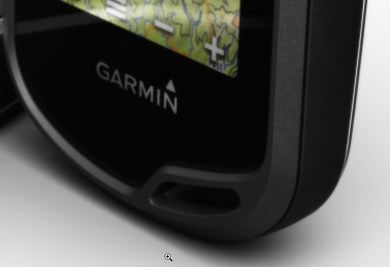

    Die Öffnungen sind wohl da und das Befestigungsband geht wahrscheinlich über den oberen Rahmen und tritt auf der vordern Stirnseite ( auf Deinem Bild: Unten ) wieder aus.
    Wolfgang
    Würde ja bedeuten, das das Band/Laynyard über den Rahmen geht, hielte ich für ästhetisch nicht schön.
    Das ist ne Öffnung um das Wasser vom ggf. innen beschlagenen Display ablaufen und trocknen zu lassen, nachdem es damit bei der Fenix bei einigen Usern Probleme mit gab/gibt...:D
    Hier ein anderes Foto. Ist wohl eine Öffnung
