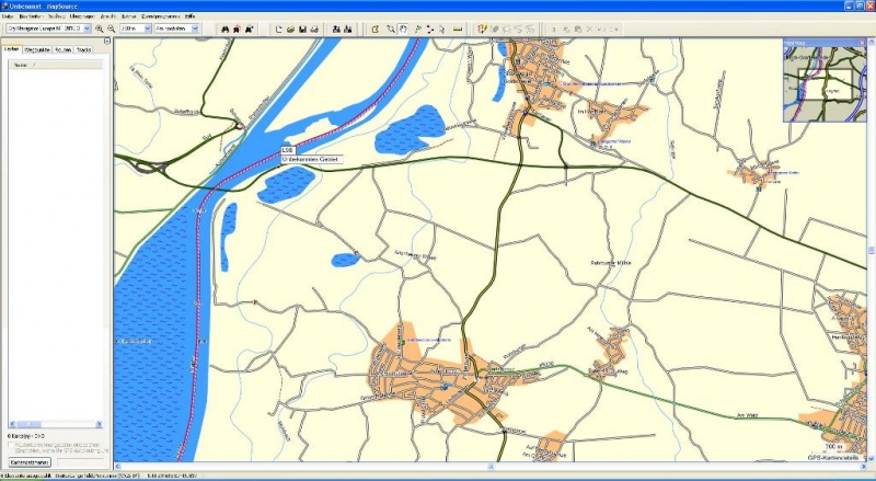

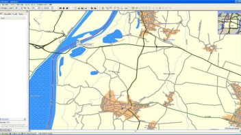

Du brauchst nur das Original Typfile rausnehmen und meines einfügen. Danach Mapsource starten, rauszoomen und wieder zurück und die Farben ändern sich.

"aber von MapSource aus, wird eine gmapsupp.img geschrieben, die interne Karte ist aber eine gmapprom.img".
Einfach die gmapsupp.img in gmapprom.img umbenennen. So mache ich das immer beim Kartenfarben wechseln. Mein Navi läuft super und habe keinerlei Probleme damit. Die alte gmapprom.img vorher vom Navi löschen, ansonsten hast Du keinen Platz mehr zur Verfügung.

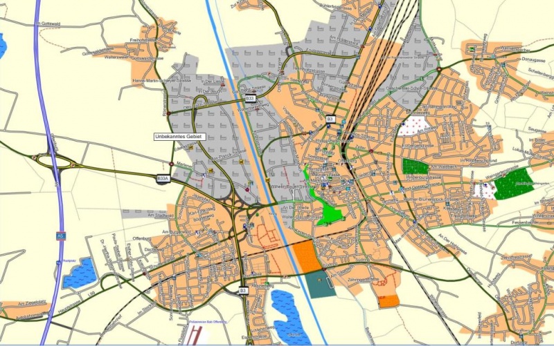

warum ärgert ihr Euch wegen dem Typfile (speedy955)?
Hier gibt es jede Menge als Linksammlung, probiert doch mal ein anderes aus.
Bei mir läuft auf dem Navi 350T dieses und bin vollauf zufrieden damit.
