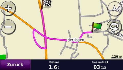

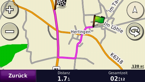

    Also mein Zumo berechnet bei den 2010.20 Karten und "Kürzere Zeit" die gewünschte Route, allerdings nur wenn auch bei Vermeidungen "Autobahnen" angehakt ist.
    Bei "Kürzere Strecke" rechnet er dann die andere Route.
    Das ist dann aber auch leicht zu erklären, wenn man mal die Streckenlängen und Zeiten vergleicht.
    Warum dazu jedoch "Autobahnen" vermeiden aktiviert sein muss, das kann nur Garmin beantworten. :gaga:
