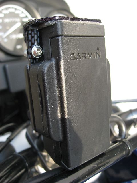

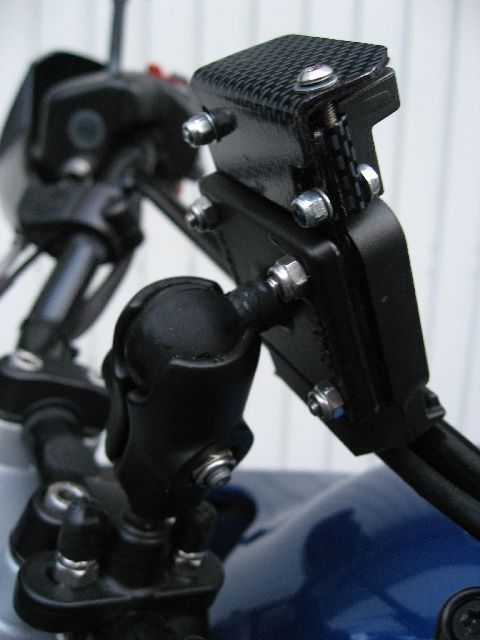

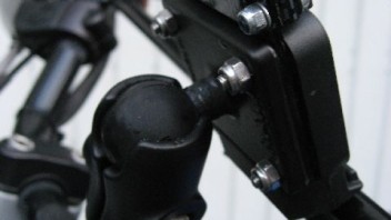

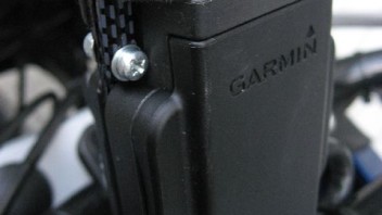

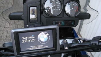

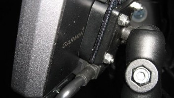

    :tup: Danke für die Tipps, die habe ich vorhin direkt umgesetzt (siehe Foto unten). :tup:

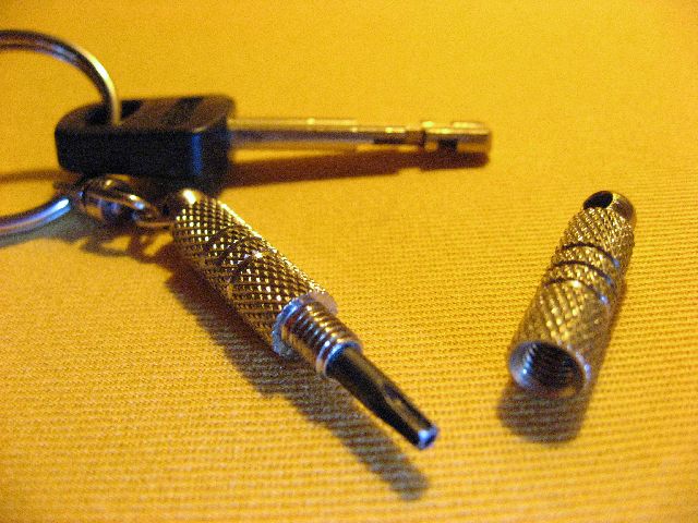

    Da würde ich aber auch noch die Kreuz- gegen die Inbusschraube wie oben tauschen.
    Die Kreuzschlitzschraube habe ich durch eine Sicherheitsschraube (Torx mit Pin) ersetzt.
    Tu deinem Zumo etwas gutes und entkoppele das noch. Dein Zumo wird es dir danken.
    Unter den Bügel habe ich ein feinporiges Moosgummi geklebt.
    Die nächsten 16 Tage werde ich die Konstruktion samt Zumo ausgiebig testen (habe Urlaub). :D

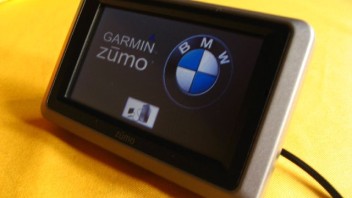

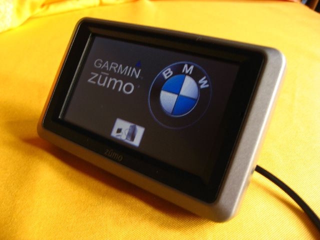

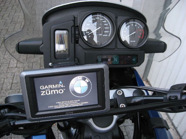

    Kennt jemand eine Möglichkeit, die volle Bildschimbreite und -höhe für den Startbildschirm auszunutzen?
    Ja, Garmin.
    Spass beiseite, unter dem Startbild werden beim Startvorgang Informationen eingeblendet, z.B. "Loading Maps.", daher nenne ich den Bereich jetzt mal Statuszeile.
    Bei jedem Startvorgang überprüft der Zumo ob neue GPX-Dateien, neue GPI-Dateien, neue Bilder, etc. auf seinem "Laufwerk" gespeichert wurden bzw. auf einer eingelegten MicroSD-Karte vorhanden sind. Zusätzlich überprüft er welches Kartenmaterial aktuell installiert ist.
    Die ganze Prüferei nimmt dann auch einige Zeit in Anspruch und in der Statuszeile kann man dann den Fortschritt des Startvorganges erkennen.
    Ich vermute Garmin behält sich diese Statusleiste vor. Denn ich möchte nicht wissen wie viele Leute ihr Gerät mit Daten vollpacken und sich dann beim Support melden "Mein Navi startet so lahm...". Wäre jetzt die Statuszeile nicht sichtbar bzw. wegen dem Bild nicht lesbar, dann kann man dem Support nicht mal beantworten, wo der Zumo scheinbar hängen bleibt.

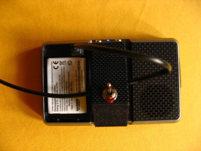

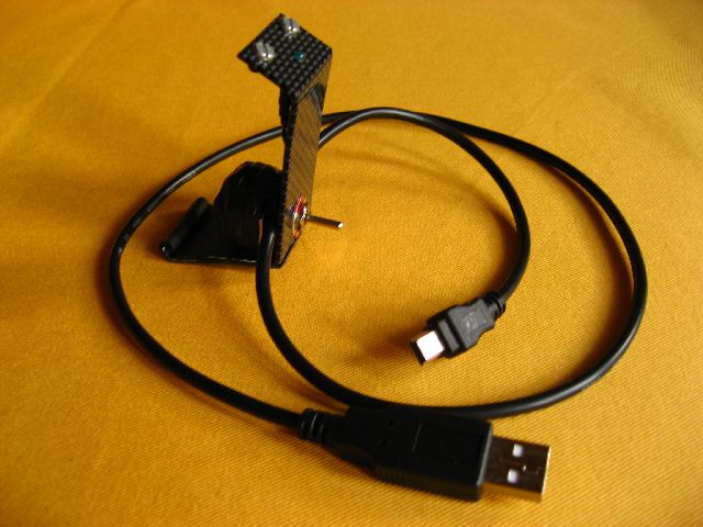

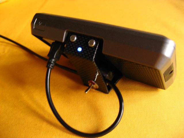

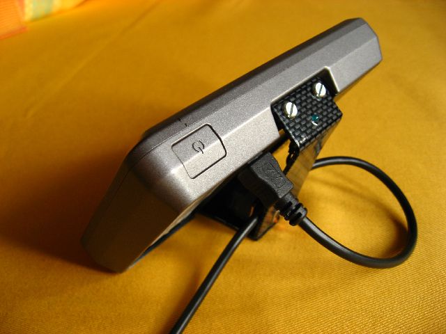

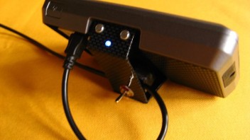

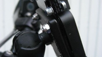

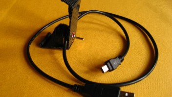

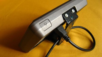

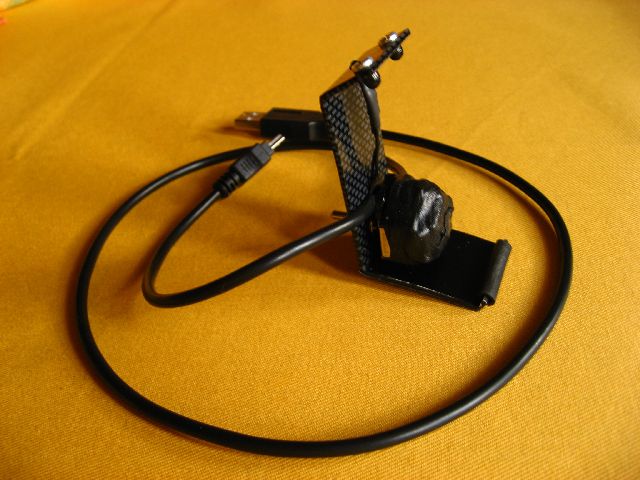

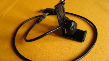

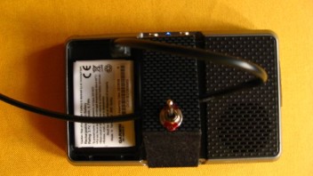

    Hier ein paar Bilder meines Eigenbaus einer einfachen "Dockingstation".
    Im Grunde besteht meine Dockingstation aus einem entsprechend abgewinkeltem Plastikstreifen, einem durchtrennten USB-Kabel, einem dazwischen gelöteten 4-poligen Kippschalter und einer Leuchtdiode.
    Die Leuchtdiode hat die Funktion einer Einschaltkontrolle und leuchtet sobald die Dockingstation mit 5 Volt versorgt wird.
    Der Kippschalter besitzt folgende Schaltstellungen:
    - PC-Modus (Akku laden)
    - Aus
    - Navi-Modus (Akku laden)
    In der Stellung "PC-Modus" sind die Datenleitungen und die 5 Volt Versorgung des USB-Kabels durchgeschaltet. Der Akku wird bei Bedarf mit maximal 500 mA geladen.
    Der Zumo startet wie gewohnt im PC-Modus.
    In der Stellung "Aus" sind die Datenleitungen und die 5 Volt Versorgung des USB-Kabels nicht durchgeschaltet. Der Akku wird nicht geladen.
    Der Zumo zeigt "Close Battery Door" an.
    In der Stellung "Navi-Modus" ist nur die 5 Volt Versorgung durchgeschaltet, die Datenleitungen des USB-Kabels sind nicht durchgeschaltet. Der Akku wird bei Bedarf mit maximal 500 mA geladen.
    Der Zumo startet zuerst im "PC-Modus", erkennt dann, dass keine USB-Kommunikation möglich ist, bootet dann automatisch erneut und befindet sich dann im Navi-Modus.
    Das der Zumo in der Stellung "Navi-Modus" zuerst im PC-Modus startet ist zwar ein Manko, jedoch kann ich damit besser leben, als mit der ewigen Umstöpselei USB-Kabel rein, USB-Kabel raus, Netzgerät rein, Netzgerät raus, USB-Kabel rein, usw. ... :gaga: :patsch:
    Alternativ könnte man auch das Steckernetzgerät mit dem Schalter verbinden, dann wäre das Manko weg und in der Schalterstellung würde der Akku mit maximal 1000 mA geladen, da der Zumo erkennt, ob er mit einem original Steckernetztgerät oder einer anderen Quelle verbunden ist.
    (@TF54 - Das ist so. Das konnte ich im Service-Fenster des Zumo erkennen.)

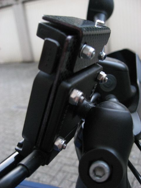

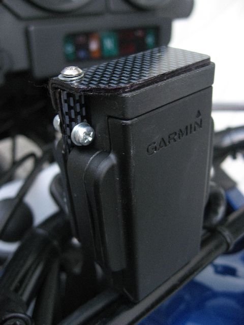

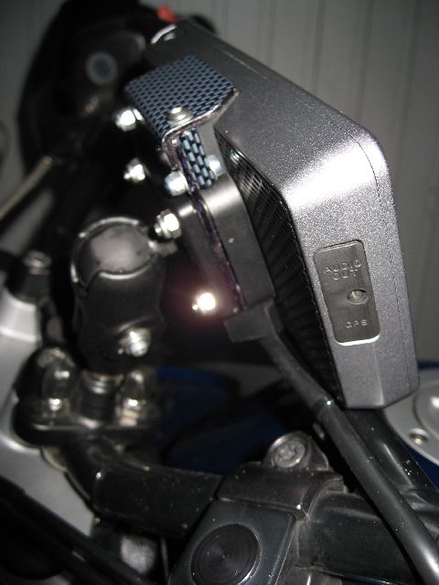

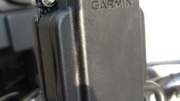

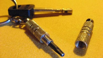

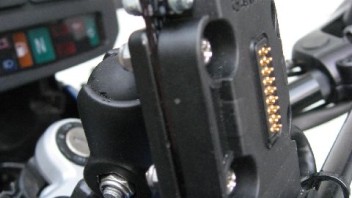

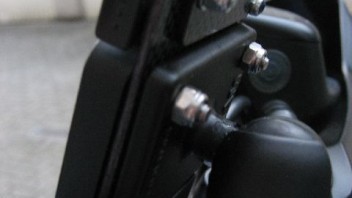

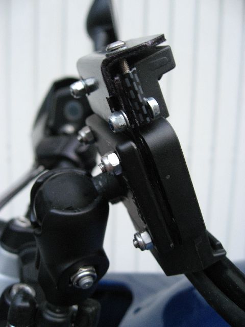

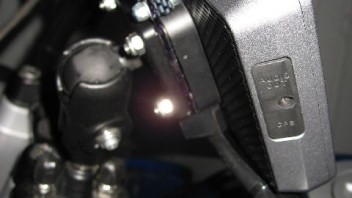

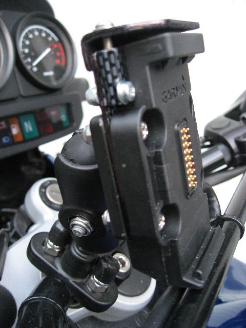

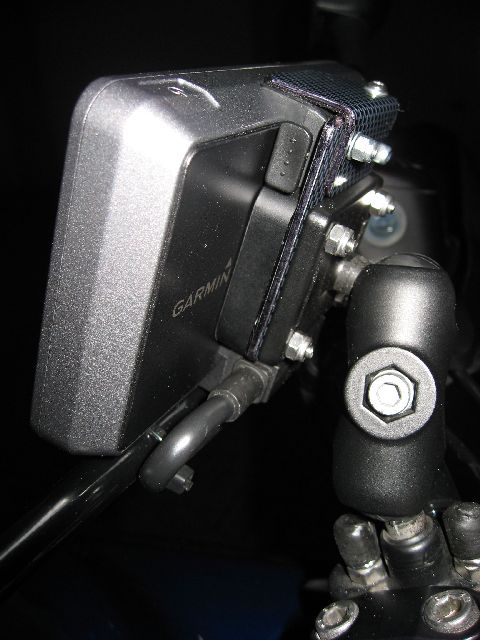

    Hier ein paar Bilder der endgültigen Eigenbauversion meines Motorradhalter Entnahme- / Diebstahlschutzes für den Zumo bzw. der Abdeckkappe.
    Testversion siehe: http://www.naviboard.de/vb/sho…php?p=308620&postcount=71
    Die Schraube mit dem Knebel der RAM-Mount-Halterung habe ich durch eine Inbusschraube mit selbstsichernden Mutter ersetzt.
    Den Entnahmemechanismus blockiere ich mittels einem Winkel und einer Sicherheitsschraube (Torx mit PIN).
    Die ersten vier Bilder zeigen den Entnahmeschutz in der Entnahmeposition.
    Auf dem letzten Bild ist der passende Torxschlüssel abgebildet. (Bevor wieder gedacht wird, dass man einen kompletten Werkzeugkasten mit schleppen muss. ;))
    Beim Tanken, Eisdiele, etc. wo ich das Moped nicht stundenlang unbeaufsichtigt lasse, kann ich jetzt auch den Zumo bzw. die Abdeckkappe in der Halterung lassen.
    Mehr Schutz hatte ich bei der Halterung vom StreetPilot 2610 auch nicht.
