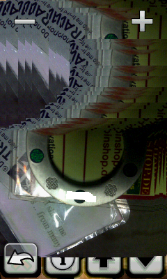

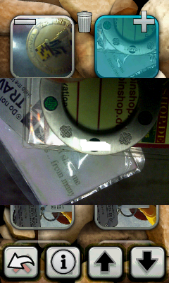

Nachdem ich heute ein paas TBs entdeckt und mit der Knipse dokumentiert habe, konnte ich mit dem Fotobetrachter ein paar nette optische Effekte erzielen:
Lässt sich durch einfaches Verschieben des Bildes erzielen. Wer macht nun die schönsten Fotos?:D
Gruß Bergziege
PS: Wer fair bleibt, loggt diesen TB natürlich nicht - sonst muss ich vorher doch noch die Trackingnumber wegretuschieren -
