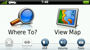

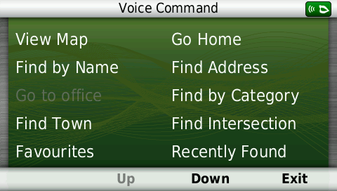

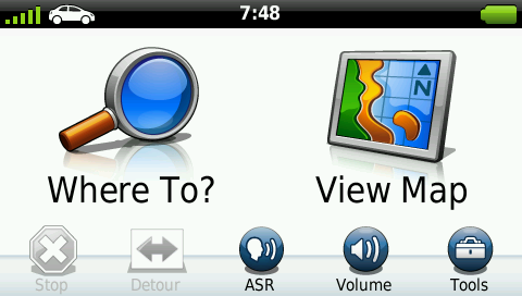

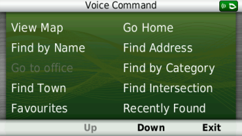

    bei meinem 2465 schaltet sich, obwohl das Passwort nicht gesprochen wurde, ab und zu, jedoch täglich mehrmals, die Voice command ein.
    ich muß immer EXIT drücken oder sprechen.
    Ich möchte das generell abschalten.
    Der Abschaltbefehl ist Tools - Voice-Command - Einstellungen
    Dieser Menupunkt ist aber nicht vorhanden,
    Service Anfrage bei Garmin DL ist erfolglos, weil die sagen, beim deutschen Modell ist das nicht aktiviert.
    Die Thai-Garmin Leute sind sprachlos und sagen, bei den Geräten die hier verkauft werden ist das auch nicht aktiviert.
    Ja wo kommt es dann denn her ?
    hat sich vermutlich bei einer Update-Prozedur von selbst aufgespielt.
    Kann man so ein Programm evtl. auch über den Servicemod abstellen ?
    ASR ist die Menuseite fpür Voice-Command
