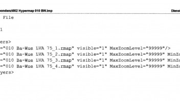

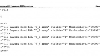

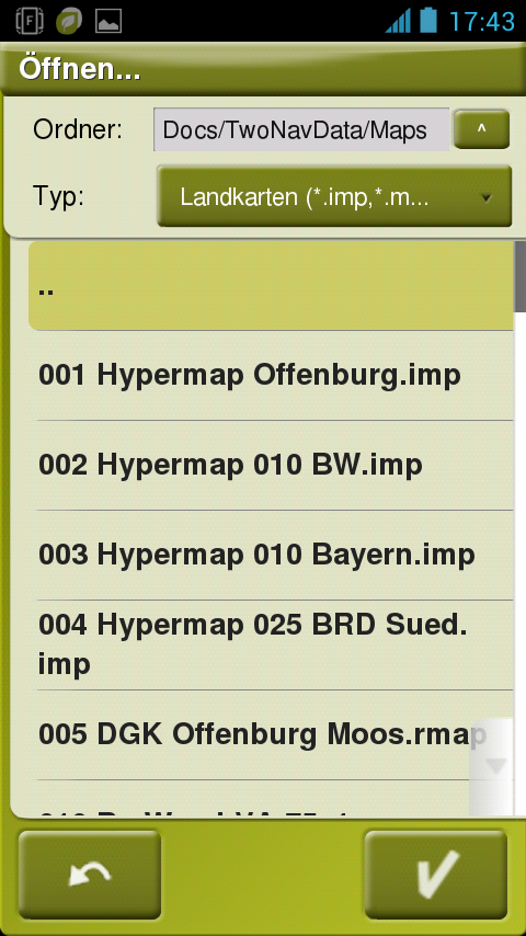

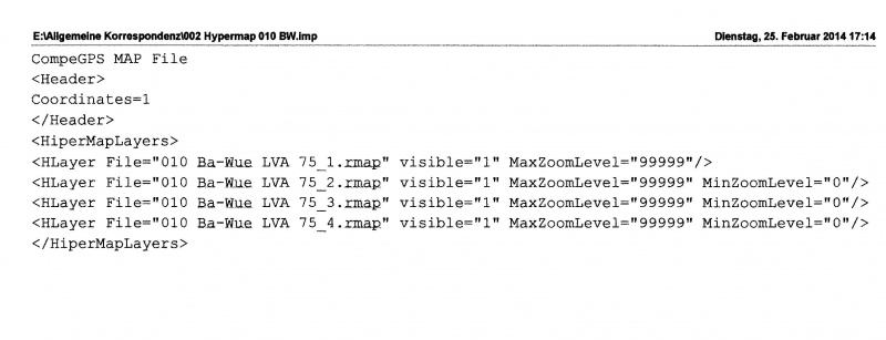

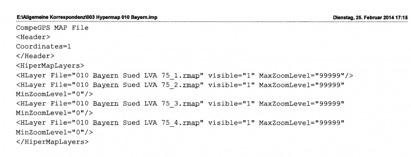

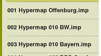

    ich verwende TwoNav für Android Version 2.9 (Build MM9033) auf einem HUAWEI Smartphone.
    Ich habe auf der SD-Card eine Vielzahl von .rmaps, die alle unter 2 GB groß sind, wegen der Beschränkung in Android. Ich habe jetzt neu einige nebeneinanderliegende Karten eines Gebiets zu Hypermaps zusammengefasst.
    Es handelt sich um die .imp-Dateien
    002 Hypermap 010 BW.imp
    003 Hypermap 010 Bayern.imp
    004 Hypermap 025 BRD Sued.imp

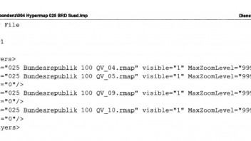

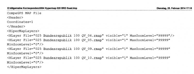

    In der Kartenliste in TwoNav werden die 002 Hypermap und die 003 Hypermap angezeigt und können auch benutzt werden, die Hypermap 004 ist aber nicht aufgeführt. Alle Hypermaps sind aber im Dateiordner TwoNavData/Maps aufgeführt (siehe Screenshot). In TwoNav habe ich unter "Konfiguration/System/Ordner/Dateien jetzt durchsuchen" die Suche durchgeführt, aber die 004 Hypermap wurde nicht geladen.
    Ich füge einen Ausdruck der .imp-Dateien zur Begutachtung hier bei.
    Wo liegt der Fehler, bzw. was muss ich tun, damit ich die 004 Hypermap benutzen kann?
    Schöne Grüße
    Erwin
    @ ha-kg
    der Hinweis, dass ich die .rmap zwei mal erstellen muss, hat mich jetzt auf die richtige Spur gebracht. Allerdings kann ich die in QV mit der CGPSL-ID erzeugte .rmap nur in CGPSL anschauen. In QV ist mir das noch nicht gelungen. Das ist zwar kein Problem, da ich beide Programme auf dem PC habe, aber ich möchte doch noch fragen, ob ich eventuell einen Bedienungsfehler mache. Oder ist tatsächlich so, dass die .rmap nur in demjenigen Programm/App angezeigt werden kann, zu dem die Geräte-ID gehört?

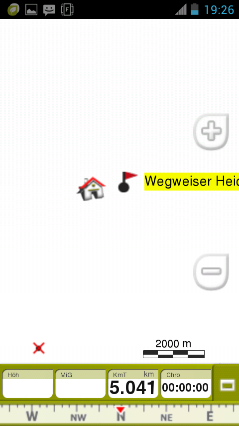

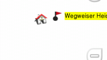

    beim rein- oder rauszoomen ändert sich nichts, egal ob der Entfernungsbalken 2 m oder 2000 m anzeigt.

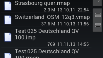

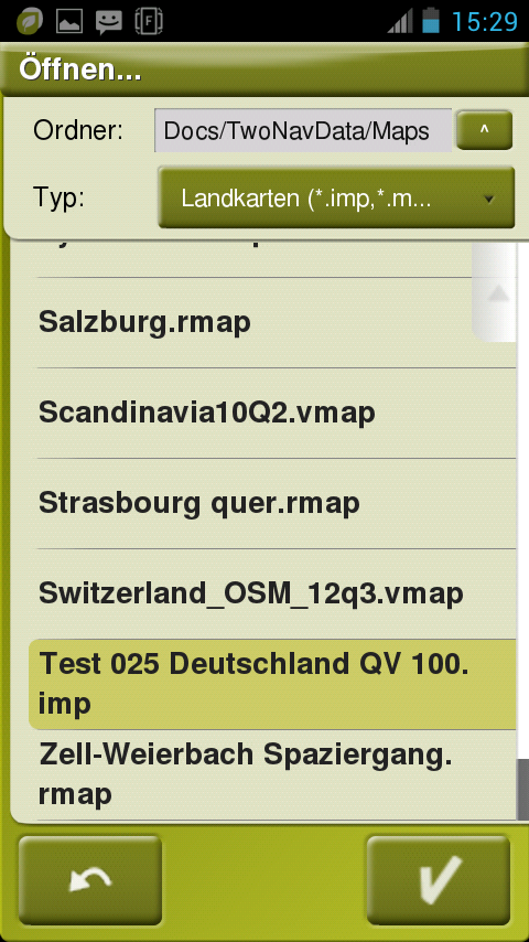

    Noch einmal zur Präzisierung: In der Kartenliste ist die "Test 025 Deutschland QV 100" (ohne Dateiendung) mit dem Symbol "R" für Rasterkarten enthalten. Sie steht ganz oben, wenn sie "geöffnet" ist, aber man sieht das Kartenbild nicht. Ich nehme den Haken raus und beende TwoNav.
    Nach einem Neustart ist in Daten/Karten/Kartenliste nichts geöffnet. In Daten/Öffnen ist lediglich die "Test 025 Deutschland QV 100.imp" enthalten. Wenn ich diese .imp markiere und mit dem Haken rechts unten "öffne" erscheint sofort das leere Kartenbild. Unter Daten/Karten/Kartenliste steht jetzt die "Test 025 Deutschland QV 100" ganz oben als geöffnet.
    Wo kann man noch irgendetwas einstellen, damit der inhalt der Karte angezeigt wird?
    Erwin
    @ papaluna
    Hallo Gert,
    wie ich vorhin schrieb, hatte ich die .imp gelöscht und dann war die .rmap im Verzeichnis.
    Im Anschluss an deine Antwort habe ich die .imp erneut in TwoNavData/Maps importiert. Dann war in Daten/Öffnen sowohl die .rmap als auch die .imp zu sehen. Beim tippen auf die .imp und anschließend auf den Haken rechts unten kam automatisch die normale Ansicht aber ohne Kartenbild. (siehe Foto).
    Nach Beenden von TwoNav und erneutem Start ist aber die .rmap in Daten/Öffen nicht mehr vorhanden, also die gleiche Ausgangsbasis, die ich zu Beginn meines Beitrags beschrieben habe.
    Was nun?
    Erwin

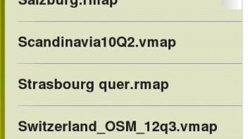

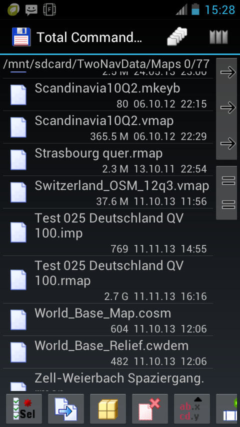

    ich möchte noch einmal die Diskussion vom August aufgreifen. Ich verwende ein Smartphone HUWEI U 8860 mit Android 4.0.3 und TwoNav for Android 2.9 (Build MM9033).
    Ich habe aus der Topo Deutschland 1:25.000 von QuoVadis eine Vielzahl von rmaps erzeugt, die alle weniger als 2 GB haben und einwandfrei funktionieren. Nunmehr habe ich mit QV 7 als Test eine rmap mit 2,7 GB erzeugt und zusammen mit der dazu gehörenden .imp auf das Smartphone übertragen.
    Im TotalCommander sind beide Dateien sichtbar (siehe angehängtes Foto "Total Commander"). In TwoNav wird aber unter "Daten/Öffnen" (siehe Bild) nur die .imp-Datei angezeigt (Test 025 Deutschland QV100.imp). Die rmap ist nicht sichtbar. Wenn ich die .imp-Datei lösche, wird aber bei Daten/Öffnen die .rmap-Datei angezeigt. Allerdings lässt sie sich nicht aktvieren, sondern es erscheint der Hinweis "Error in the extra data section". Die Karte wurde auf QV7 mit der Gerätekennung meines Smartphones erzeugt (ebenso wie alle Karten unter 2 GB )
    Was muss ich tun, damit die Karte angezeigt werden kann wie bei Walter (Ulmer.Spatz) und Gerd (Sardinien)?
    Erwin

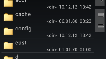

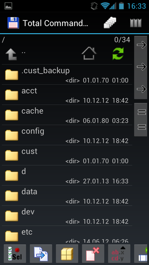

    Hallo Jürgen,
    wenn ich mein Smartphone über USB-Kabel an den PC anschließe, sehe ich drei Laufwerke:
    T: (merkwürdigerweise als "CD-Laufwerk" bezeichnet), ohne Angabe von Größe und belegtem Speicheplatz, auf das ich nicht zugreifen kann (vermutlich Hauptspeicher des Smartphones). Auch wenn ich auf dem PC in Extras/Ordneroptionen die Ansicht der "geschützten Systemdateien" aktiviere, wird der Inhalt des Laufwerks nicht angezeigt.
    U: (Wechseldatendträger) mit 2.03 GB und wenig belegtem Speicherplatz (wohl die interne Speicherkarte)
    V: (Wechseldatenträger) mit 59,3 GB. Hier liegen sämtliche Programme und Daten.
    Es ist weder eine gps.ini noch eine gps.default zu finden. Der Ordner TwoNavData\ Data auf V:\ enthält bei mir lediglich die gesamten Tracks und Wegpunktdateien, sowie die Freischaltschlüssel für diverse Karten und das Gerät.
    Welches Gerät benutzt Du? Ist es ein Smartphone mit Android (Linux)-Betriebssystem oder läuft es auf Basis Windows Mobile (wie z.B. der Aventura)? Wenn es ein Android-Smartphone ist: Ist es gerootet? Mein Gerät ist nicht gerootet.
    Das Bild das Du angehängt hast, ist wohl ein Screenshot direkt vom Gerät. Mit welchem Suchprogramm/Dateimanager hast Du diese Dateien gefunden und wie ist der vollständige Pfad? Ich habe auf meinem Smartphone den Total Commander installiert. Dieser zeigt u.a. einen Ordner "Hauptverzeichnis des Dateisystems" (Gesamtgröße 882 MB, davon 552 MB frei), der eine Vielzahl von Unterordnern und Dateien enthält. Einer der Unterordner heißt "Data", er lässt sich aber im Total Commander nicht öffnen. Es erscheint die Fehlermeldung: "Kann Datei/Ordner nicht öffnen."
    Wenn dieser "Data"-Ordner die TwoNav-Dateien mit der gps.ini enthält: Wie kann ich Ihn auf dem PC anzeigen?
    Schöne Grüße
    Erwin
