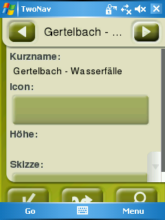

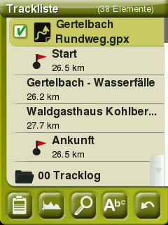

    Hallo Christian,
    wo kann ich "Eigenschaften Wegpunkt" finden?
    Wie ich schon im Eingangspost geschrieben habe, lassen sich in TwoNavPocket die Wegpunkte nicht editieren. Wenn ich auf dem PPC in der Trackliste den "Gertelbach Rundweg" anklicke , erscheint das angehängte Bild "Trackliste". Beim Klick auf einen Wegpunkte und die "Eigenschaften" des Wegpunkts erscheint das angeängte Bild "Eigenschaften Wegpunkt".
    Die Art des Symbols wäre mir nicht so wichtig. Notwendig ist auf jeden Fall die Anzeige des Wegpunktnamens.
    Erwin

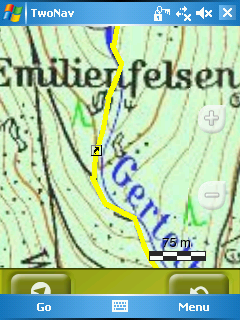

    Hallo ray,
    nachstehend der Anfang der .gpx-Datei
    <?xml version="1.0" encoding="UTF-8" standalone="yes"?>
    <gpx version="1.1" creator="outdooractive - http://www.outdooractive.com" xmlns="http://www.topografix.com/GPX/1/1">
    <metadata>
    <name>Bühlertal - Gertelbach-Rundweg</name>
    <desc>powered by: AlpRegion Portal</desc>
    <author>
    <name>schwarzwald-tourismus-touren [Quelle: Schwarzwald Tourismus]</name>
    </author>
    <time>2010-05-25T18:12:57</time>
    </metadata>
    <wpt lat="48.659221594287" lon="8.21502685546875">
    <name>Gertelbach - Wasserfälle</name>
    <desc>Auf seinem Weg durch das tief eingeschnittene wildromantische Tal zeigt sich der Gertelbach manchmal eher ruhig und verspielt, dann wieder wild tosend und voller Kraft ins Tal stürzend. Schutzhütten, der herrliche Aussichtspunkt Wiedenfelsen am Ende der Wasserfälle und der Panorama-Kiosk laden zum Innehalten ein.</desc>
    <type>Wasserfall</type>
    </wpt>
    <wpt lat="48.6739599508037" lon="8.22154998779297">
    <name>Waldgasthaus Kohlbergwiese</name>
    <desc>Mitten im Wald abseits vom Verkehr lädt das Waldgasthaus Kohlbergwiese zu Kaffee und Kuchen und leckeren Vespertellern ein. Die Kinder können sich gleichzeitig auf dem nahen Naturspielplatz mit den bestens gewarteten Spielgeräten, auf der stets gemähten Spielwiese sowie an einem kleinen Bächlein vergnügen.&lt;br /&gt;&lt;br /&gt;</desc>
    <type>Gaststätte</type>
    </wpt>
    Anschließend kommen dann sämtliche Trackpunkte.
    Erwin
    im Wanderportal outdooractive.com werden Wanderungen (Tracks und Wegpunkte) als gpx-Datei zum Download angeboten. Diese heruntergeladene .gpx-Datei kann direkt auf die SD-Card des PPC mit TwoNavPocket kopiert werden.
    In TwoNav wird der Track korrekt angezeigt, die Wegpunkte werden aber nur mit einem kleinen Symbol angezeigt (ähnlich dem Windows-Verknüpfungssymbol) und ohne Wegpunktname. Die Wegpunkte lassen sich auch nicht editieren.
    Wenn man die .gpx-Datei auf dem PPC mit einem Editor öffnet, sind aber die Wegpunktnahmen vorhanden.
    Auf dem beigefügten Bild ist in der Bildmitte unterhalb des Wortes "Emilienfelsen" auf der gelben Tracklinie das kleine Wegpunktsymbol mit dem Pfeil zu erkennen.
    Ich habe deshalb die Frage:
    Was muss ich wo einstellen/ändern, damit die Wegpunkte mit Namen angezeigt werden und sich auch editieren lassen?
    Ich benutze einen Fujitsu-Siemens PocketLoox N 520 mit TwoNavPocket 2.4
    Schöne Grüße
    Erwin

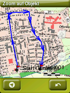

    ich habe in einer längeren Testreihe jetzt folgendes festgestellt:
    Wenn ich einen Track in eine Route umwandele, erscheint während des Umwandlungsvorgangs ein Fenster, in dem die Anzahl der Wegpunkte für die neue Route angegeben werden muss. Voreingestellt sind 10 Punkte. Mit dieser Voreinstellung wird jeder Track in eine Route umgewandelt auf der die Richtungspfeile zu sehen sind. Allerdings nur mit 10 Pfeilen und das ist bei längeren Routen zu wenig.
    Ich habe dann im Einstellungsfenster die Anzahl der gewünschten Routenpunkte jeweils um 5 erhöht. Das geht noch bis 20 Routenpunkten, bei denen die Route die Richtungspfeile enthält.
    Ab 21 gewünschten Routenpunkten werden die Pfeile nicht mehr angezeigt. Hierbei spielt es keine Rolle, ob der umzuwandelnde Track 50 oder 1000 Trackpunkte hat. Auch ist es egal, ob in der Konfiguration (Navigation / Tracks) die Funktion "Zeichne Pfeil über der Spur" angehakt ist oder nicht.
    Die Frage ist jetzt: Wo kann man einstellen, dass bei der Routenumwandlung auch eine höhere Zahl als 20 auch zu entsprechend vielen Richtungspfeilen führt.
    Erwin
    ich habe jetzt mal einen Schnappschuss vom PocktPC angehängt, damit man die fraglichen Pfeile sieht.
    Die Einstellung "Zeige Pfeil über Spur" kann ich nirgends finden. Wo ist die versteckt?
    Nochmals der Hinweis, dass es sicht nicht um einen Aventura oder ein ähnliches Gerät handelt, sondern um einen Pocket PC nur mit der TwoNav Pocket Software 2.4
    Ich bin gespannt auf die weiteren Antworten.
