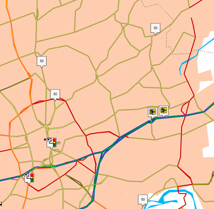

    Guten Morgen zusammen,
    obwohl ich nun nach dem Blitzer-Update nur noch die originalen Compe-Blitzer und die Compe-Symbole in meinen "Radars"-Ordner sowohl im Delta als auch für CGPSL vorliegen habe, erscheinen in CGPSL die meisten Blitzer nur mit der Geschwindigkeitsangabe (obwohl das entsprechende Icon im Ordner Radars liegt), im Delta sind alle mit dem gelben Blitzer-Icon zu sehen. Habt Ihr auch diese verschiedenen Darstellungen zwischen CGPSL und Navigationsgerät?
    Steffen
    P.S.: In dem Screenshot aus CGPSL in meinem Posting #38 sind rühren die Ampelblitzer und die zwei gelben Speedblitzer aus Ludgers Blitzerdateien, die restlichen Wegpunkte mit den Geschwindigkeitsangaben aus den Compe-Dateien her.
    Danke, Gert, werde ich ausprobieren!
    In CGPSL habe ich jetzt ein seltsames Bild: die Icons Ampelblitzer und Speedcams sind ja ok, aber da sind noch welche lediglich mit Zahlen dabei. Ich nehme an, daß es sich ebenfalls um Speedcams handelt und die Zahlen die Geschwindigkeitsbeschränkungen darstellen (wie Du es oben beschrieben hast), aber warum weden manche BWPTs als Schilder mit Zahlen und andere als entsprechende Icons angezeigt? Ich habe den Eindruck, bei meinen Daten ist irgendwas wuschelig! Vielleicht sind meine Daten veraltet - kann man die irgendwie auf der Compe-Seite updaten?
    Steffen
    Teste dies bitte mal im Realbetrieb.
    Werde ich machen! Allerdings habe ich festgestellt, daß der Blitzer in meiner Nähe in der Compe-Datei fehlt, sodaß ich zum nächsten in der Compe-Datei vorhandenen Blitzer etwas weiter fahren muß, und ich kann momentan nicht sagen, ob ich zeitnah dazu komme. Könnte ich den Blitzer in meiner Nähe selbst in der Blitzerdatei hinzufügen oder wäre das für einen Test nicht repräsentativ?

    Du hast Recht - da liegt überhaupt kein Symbol! Warum auch immer! Werde ich aus einer meiner alten Datensicherungen aufs Delta kopieren!
