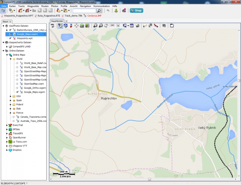

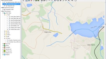

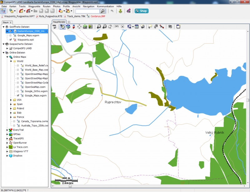

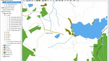

    Noch mal etwas zu den OSM-Karten von Compe (Version 14q1): Als wir in Tschechien unterwegs waren (von Johanngeorgenstadt an der deutsch-tschechischen Grenze nach Karlsbad), wunderte ich mich des öfteren, daß TwoNav mit der EasternEurope_OSM_14q1 viel längere Strecken routete als mein Navi im Auto. Im Anhang unten sieht man, warum: Es fehlen einfach viele Straßen - sogar Landstraßen enden im Nirvana! Der Ort Velky Rybnik ist nur als Schriftzug und als grauer Punkt vorhanden (da nützt auch kein starkes hineinzoomen - da ist einfach nichts!). Damit wird die Karte wirklich unbrauchbar!
    Der Kartenausschnitt befindet sich etwas nördlich von Karlsbad, 1.Karte nur EasternEurope_OSM_14q1, 2. Karte zusätzlich Google Maps eingeblendet.
    Steffen
