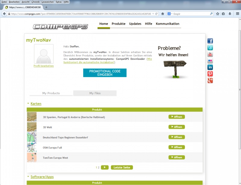

    Hallo Manfred,
    Du schreibst in Deinem ersten Posting, daß Du bei CompeGPS einen Account hast. Wenn du Dich dort einloggst, siehst Du (wie im Anhang unten) eine Übersicht Deiner freigeschalteten Karten. Solltest Du die OSM14q1-Karten auf diesem Wege nach Eingabe Deines Promotional Codes (liegt der Geräte-Verpackung bei) heruntergeladen haben, müßte damit auch der Freischalt-Code heruntergeladen worden sein. Der Freischaltcode besteht entweder für das ganze Paket (in meinem Fall Europa komplett) aus einer einzigen Datei (Dateiname = OSM Europa Full.mkeyb) oder es kann auch sein (so war es z. B. bei der Version OSM12q3), daß jedes Land eine Freischalt-Datei besitzt (z. B. Italy_OSM_12q3.mkeyb, Germany_OSM_12q3.mkeyb). Was ganz wichtig ist (sonst findet das Programm die Freischalt-Datei/en nicht), ist, daß Du diese Datei/en in den selben Ordner legen mußt, in welchem auch die Karten liegen! Und das sowohl für TwoNav auf dem Sportiva als auch für CompeGPSLand auf dem PC.
    Solltest Du in Deinem Account bei Compe die OSM-Karten aufgelistet haben und die mkeyb-Dateien fehlen Dir, dann lad' die Karten doch einfach noch mal herunter - die Freischalt-Dateien müßten dann mitkommen. Sollten dort die Karten nicht aufgelistet sein und Du möchtest sie gerne haben, mußt Du sie über die von Gert verlinkte Seite erstehen (runterscrollen und gewünschten Bereich aussuchen). Beim Herunterladen von z. B. ganz Europa mußt Du Deinem Recher allerdings, je nach Internet-Verbindung, schon eine oder mehrere Stunden Zeit lassen!
