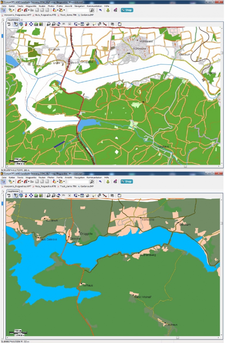

    Hallo zusammen,
    habe gerade in CGPSL mit der Karte Germany_OSM_14q1 die Möhnetalsperre im Sauerland gesucht und habe sie erst gefunden, nachdem ich auf die TomTom-Karte umgeschaltet hatte. Den Grund seht Ihr im Anhang: In den OSM_14q1-Karten hat der Möhnesee kein Wasser! Habt Ihr auch solche Phänomene entdeckt oder ist das ein Problem in meinem CGPSL (Freie Version) oder mit meiner Grafikkarte?
    Steffen
