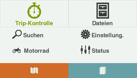

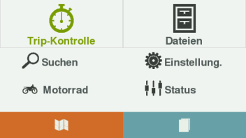

    ...z. B. DATEIEN-> TRACKS -> gewünschten Track antippen (grünes Häkchen wird vor Track gesetzt und er wandert an den Anfang der Trackliste) -> Track nochmals antippen (es erscheint eine Seite mit dem Wegweisersymbol=START) -> Wegweisersymbol antippen.
    Gert, ich glaube, Newy hat in seinem Startmenü gar kein Wegweiser-Symbol (START), da er den Triplog ständig laufen hat. (s. unten)
