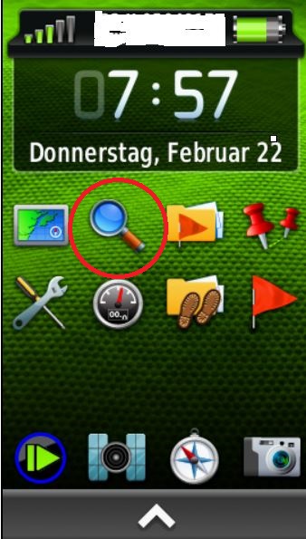

					Danke, ich freue mich immer wieder über die Unterstürzung, vor allem über die Wissenden. Das ist für mich eine Abwertung der Nachfrage. Einen Kreis kann man übrigens mit dem Programm Paint (Standard bei Windows) zeichen, erklärt sich fast von selbst, ist eben nicht von Garmin ;). Ich stimme dir zu, dass es bei vielen Geräten heute fast unmöglich ist sie zu bedienen, geschweige denn zu programmieren. Jeder hat seine eigene Begriffe und Logiken. Selbst wenn man es richtig macht, so speilt oft die Software nicht mit, gestern wieder bei einer Sat-Anlage erlebt. ENDE OFFTOPIC. Mein Anliegen ist es anderen Leuten auch zu helfen, bzw. für mich am Montana nachvollziehen zu können was gemeint ist. Deshalb das vielleicht pingelige Nachfragen. Zur Fehlereingrenzung ist es deshalb wichtig auf dem selben Stand zu sein, bzw. sich selbst zu fragen, was man verändert hat. Ich habe die Anzeige Wege und Pfade noch bei keiner Karte geshen, aber wie schon geschrieben wurde sind solche Informationen davon abhängig, was die jeweilige Karte sozusagen enthält.
					Solche Bemerkungen kannst Du Dir sparen, ich habe beispielsweise nachgefragt weil mir die Beschreibung nicht klar war. Die im rechten Bildschirmfoto gezeigte Abbildung kommt bei meinem Montana durch das Betätigen von Zieleingabe, nicht bei Profile oder ähnlichem. Um helfen zu könne ist es eben manchmal wichtig die selbe Sprache zu sprechen, auch wenn die Bezeichnungen bei Garmin beispielsweise oft vom normalen Sprachgebrauch abweichen. Um solche Fehler nachvollziehen zu können ist es wichtig zu wissen welches Gerät es ist, welcher Softwarestand und welches Kartenmaterial. Solche Sachen wird man auch bei der Garmin Hotline gefragt, die mir auch schon kompetent geholfen haben. Das ist kein Klugscheissen, aber man kann es sich und anderen auch einfacher machen. So geht es beispielsweise rein optisch:
					Versuche doch mal Deine Fragen so zu stellen, dass sie auch jemand anderes versteht. Beispielsweise mit Bildschirmfotos, nachvollziehbaren Schritten im Menü usw.. Ich zumindest kann leider nicht nachvollziehen welche Fehlfunktion Du meinst.
