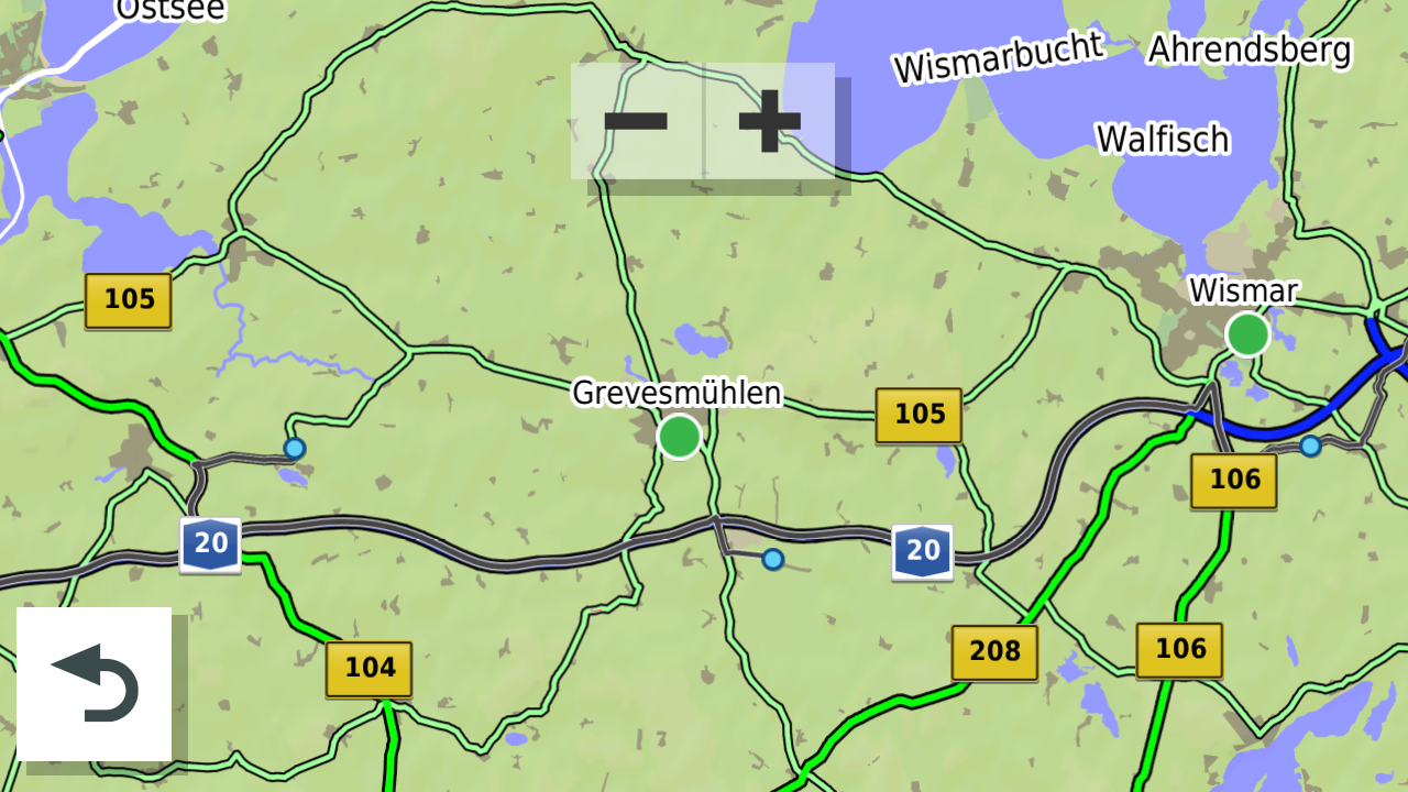

    Moin Andy,

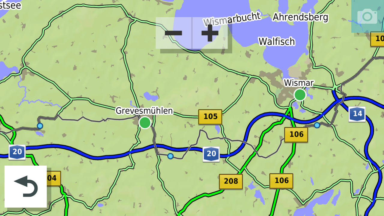

    ja, das Problem ist bei meinem XT auch!
    Das Auto Zoom liegt angeblich unter:
    Diagnostics Page/Developer Test and Tools/Map Drawing.
    Ist dort aber ziemlich kryptisch...
    Beim uralten Streetpilot III konnte man das selbst einstellen, Zumo550 hat sich die eingestellen Stufen noch gemerkt. Seit Zumo 590/595 funktioniert das nicht mehr. Auch der XT hat das nie gekonnt.
    (Zwischendurch wurde noch nicht einmal die Zoomstufe angezeigt.)
    Vielleicht hat hier jemand ne Idee wie man die Einstellbarkeit der 2 Zoomstufen wieder herstellen kann?
    lg gerd

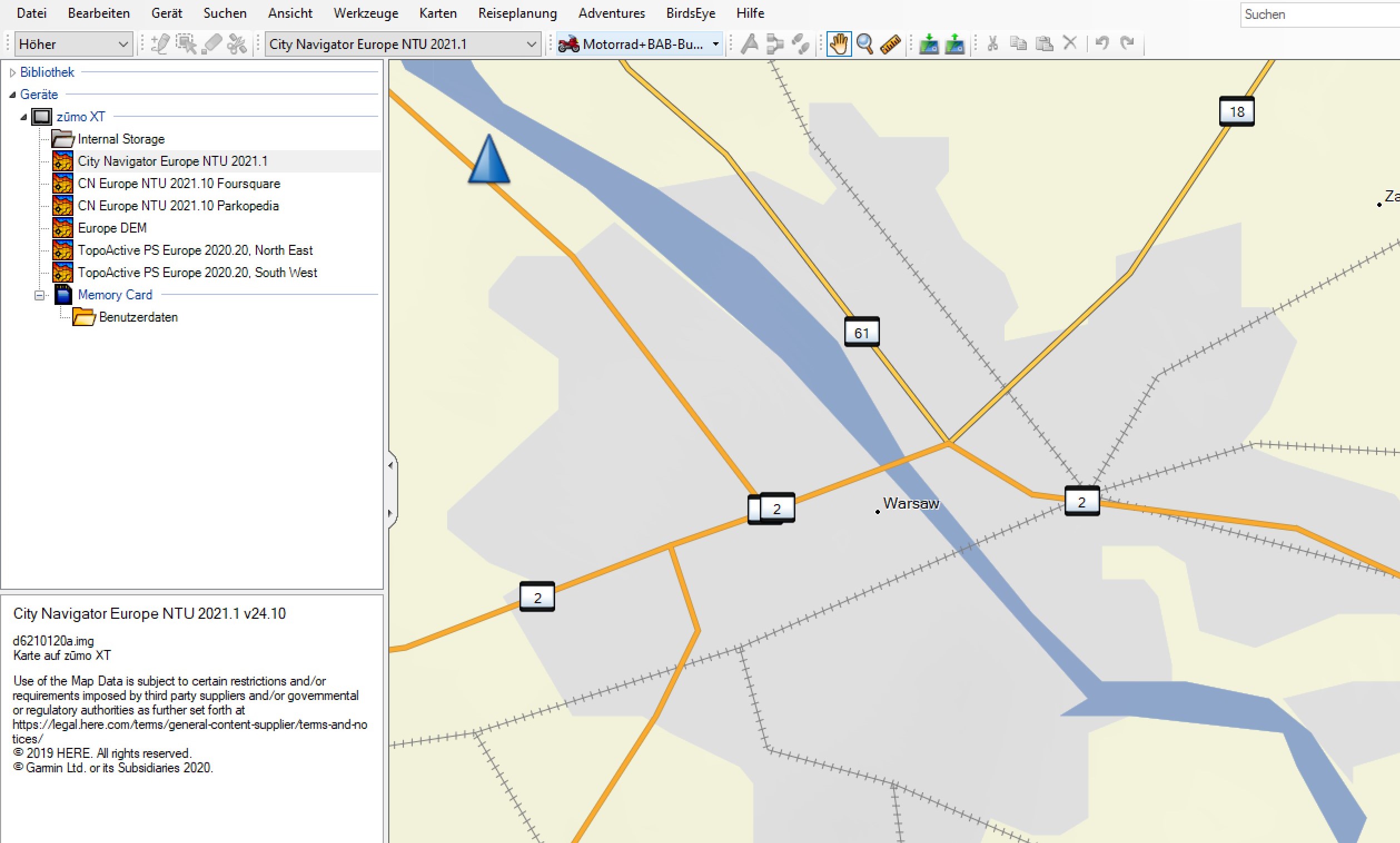

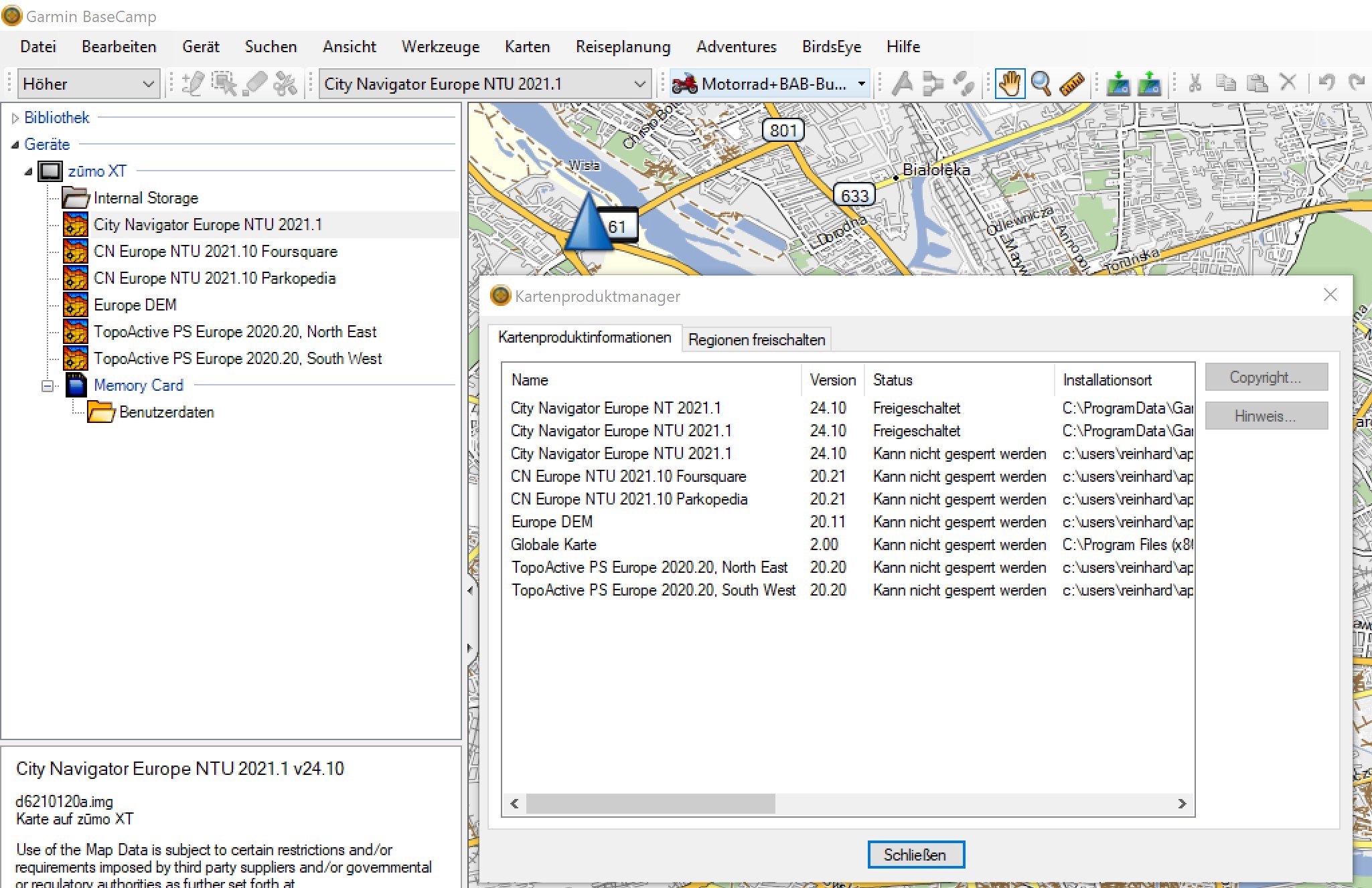

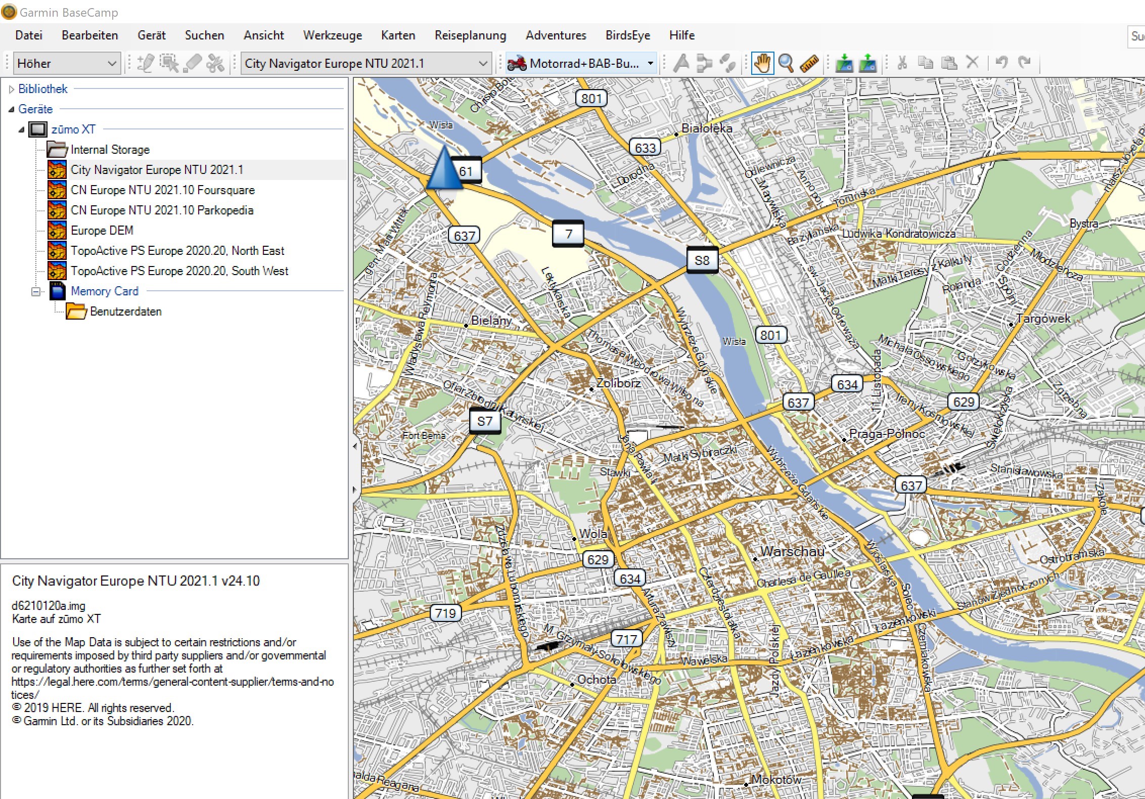

    Jupp, die Details fehlen bei BC wenn mann die Karte auf dem XT nutzt.
    In älteren Konfigurationen hat das auch deutlich länger gedauert wenn mann den XT angeschlossen hat, bis die Karten sichtbar waren.
    Seit 5.9? möglich, ich bin mit 5.9 nicht unterwegs gewesen.
    Garmin behaupet aber das Feld ist auch bei 6.10 da, und mein XT muss getauscht werden.
    Deshalb die Frage: gibt es XT`s mit 6.10 bei denen die Zoomstufe angezeigt wird?

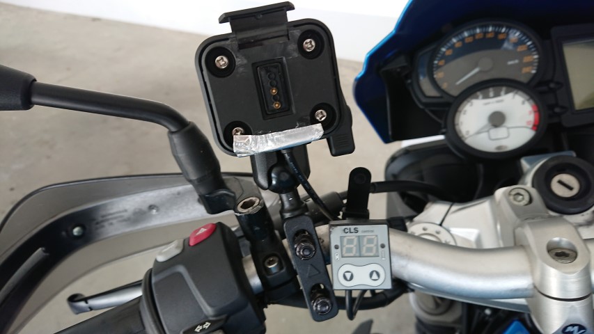

    Die Motorradhalterung wird zwar beim Einschalten erkannt (Abfrage, ob in den Motorrad-Modus schalten). Aber seit der neuesten Firmware-Aktualisierung ist der entsprechende Bildschirm mit den Tankeingaben nicht mehr aufrufbar. Man wird lediglich darauf hingewiesen, dass man das Gerät in eine Motorrad-Halterung stecken soll.
    Das klingt so als wäre der Motorrad Modus nicht dauerhaft eingestellt?
    Dann würde ausserhalb der Halterung ja ein ganz anderer Modus zur Berechnung
    angewendet werden!

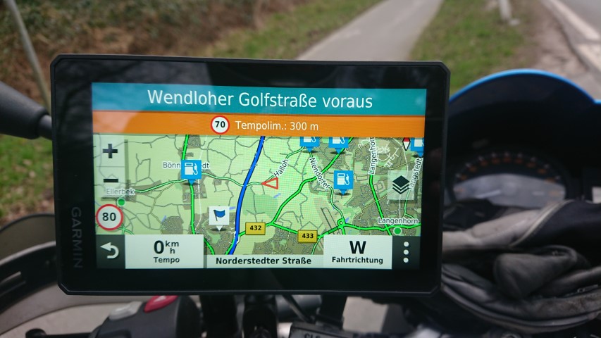

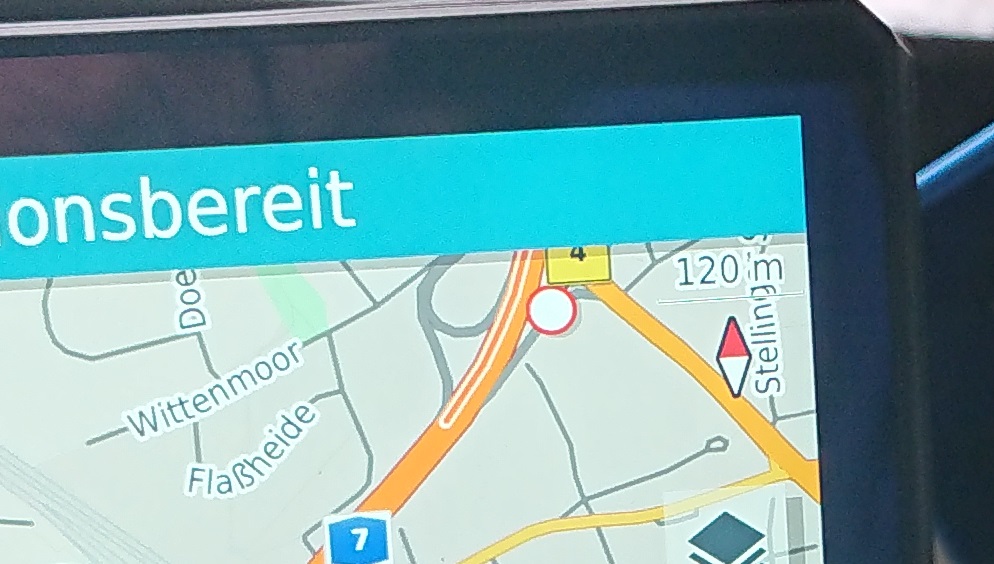

    ... bei mir sind aber dadurch die Warntöne weg! Alle Warnungen deaktiviert und Automatische Ereigniserkennung deaktiviert. Jetzt kommt nur noch der optische Hinweis, oranger Balken oben mit Hinweis auf Geschwindigkeit Änderung! Habe so schon einige tsd. km gefahren!
    Automatische Ereignisskennung habe ich gerade auch ausgeschaltet. (Alle anderen Warnungen waren schon aus)
    Trotzdem orangener Balken mit Gong!
    Was hast du noch ausgeschaltet?

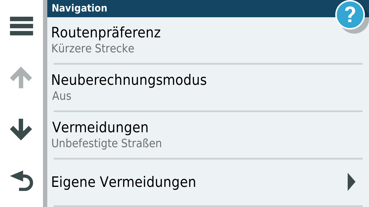

    Zur Routenberechnung:
    Wie oben angegeben: aus Basecamp 1:1, dann Start mit:"nächster Zugang"-> alles gut(27768)
    ABER Wehe einmal Skippy!!! Dann entsteht nur noch Scrott(35021)
    Neuberechnung AUSgeschaltet
    naviboard.de/cms/attachment/17717/
    Das Verhalten ist dasselbe bei Alarmpunkten!
    Im Moment sehe ich nur die beschriebene Lösung:
    Route erstellen, in Track umwandeln.
    Dann entweder in Basecamp wieder Route draus machen -> XT senden.
    oder Track -> XT und dann den XT in Route wandeln lassen(geht deutlich schneller.)
    Das läuft dann.
    Hat jemand eine bessere Lösung?

    -Halter: Der letzte Schrott!!!!
    Schon jetzt deutliche Spuren der Bewegung im Halter!!!
    Das geht so auf alle Fälle nicht!!!
