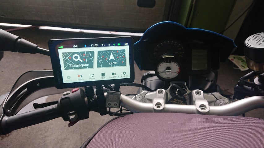

    XT ist jetzt montiert.
    +Display sehr hell und auch in der Sonne gut ablesbar, aber spiegelt!
    +Bedienung mit Handschuh gut möglich.
    +Eigene Fahrzeuge weiter möglich! (blaues Dreieck!)
    +Eigene Kartendesign weiter möglich.
    -kein Lifetrack (Drive)
    -Lautstärke Mischpult mit SC1 OHNE Funktion!
    -leichte Drehbewegung an der mitgelieferten Halterung möglich(fast sich lose an)
    "Adventurous Routing" hat das Profil Kurvenreich und Autobahn vermeiden abgelöst.
    Bei: Zieleingabe/z.B. Adresse gibt es die Möglichkeit Kurven und Berge nit einem Regler einzustellen!
    und dann wird dem entsprechend berechnet.

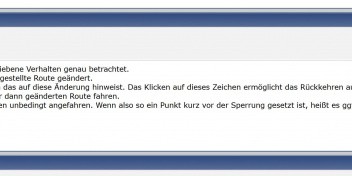

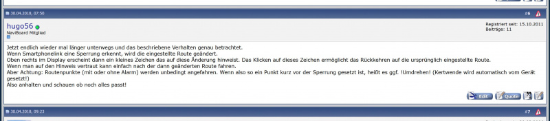

    Jetzt endlich wieder mal länger unterwegs und das beschriebene Verhalten genau betrachtet.
    Wenn Smartphonelink eine Sperrung erkennt, wird die eingestellte Route geändert.
    Oben rechts im Display erscheint dann ein kleines Zeichen das auf diese Änderung hinweist. Das Klicken auf dieses Zeichen ermöglicht das Rückkehren auf die ursprünglich eingestellte Route.
    Wenn man auf den Hinweis vertraut kann einfach nach der dann geänderten Route fahren.
    Aber Achtung: Routenpunkte (mit oder ohne Alarm) werden unbedingt angefahren. Wenn also so ein Punkt kurz vor der Sperrung gesetzt ist, heißt es ggf. !Umdrehen! (Kertwende wird automatisch vom Gerät gesetzt!)
    Also anhalten und schauen ob noch alles passt!
    Ja, das ist so.
    595 in Verbindung mit SmartphoneLink rechnet neue Route wenn z.B. Strassensperrung o.ä. angezeigt werden. Das geschieht während der Fahrt.
    Und plötzlich ist eine neue Route aktiv.
    Es ist aber oben rechts ein kleines Fenster: "alte/ursprüngliche Route benutzen" eingeschaltet.
    So hat der Benutzer die Wahl: Darauf vertrauen daß die ursprüngliche Route doch befahren werden kann, oder da ist wirklich gesperrt und die Umleitung annehmen.

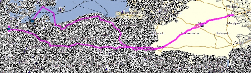

    Hallo Hugo56

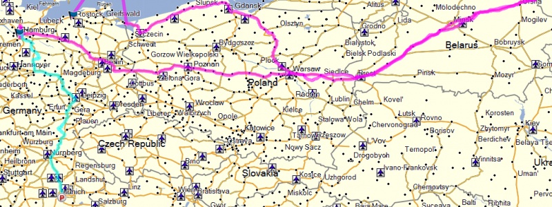

    hab deine route mal eingegeben.....kommt der gleiche (käse) raus :(
    mach mal einen haken bei fähre vermeiden ,dann berechnet er richtig
    Artur
    Danke Artur,
    ich hab schon meinen Rechner in Verdacht gehabt.....
    hast du auch mit der 2016.1 gerechnet?
    frühere Karten hatten diesen Fehler mea. nicht.
    .....ja, Fähre vermeiden geht natürlich auch,
    aber dann dann gehts nicht über Priwall.... wäre doch doof.
    ausserdem kann man natürlich auch genügend Punkte auf dem Weg setzen.
    fg gerd

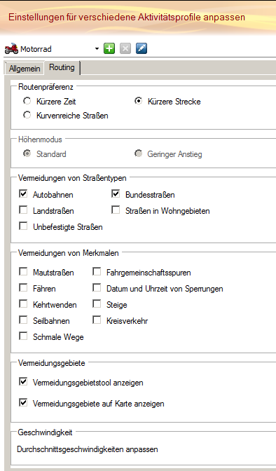

    Bin den Haken bei Bundesstraße raus!
    "Vermeidung von Bundesstraßen" hat mich nur funktioniert. Da ist in Ami-Land was anderes hinterlegt
    Bundesstrassen erlauben hilft nur bedingt:
    1.) kein Effekt bei Kurvenreich oder kürzere Zeit
    2.) Bundesstrassen sollen ja möglichst nicht auf der Route sein.
    Stellt sich die Frage:
    ???Hat denn mal jemand diese Route mit den gegebenen Daten nachgerechnet?
    ??Tritt der Fehler auch auf?
    ??Oder habt Ihr dann eine vernünftige Route?

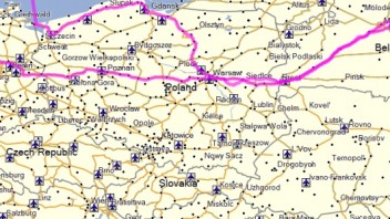

    Guten Tag zusammen,
    Folgende Aufgabe stellt sich:

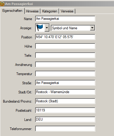

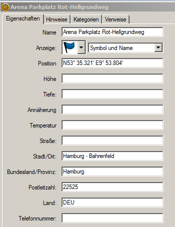

    Routenberechnung von Warnemünde(Rostock) nach Hamburg zeigt ein unerwartetes Ergebniss!
    Wo liegt denn da Fehler?
    Ist das Verhalten bekannt?
    Win7 Sys. Basecamp 4.5.1 mit EuropNTU 2016.1
    Profil:
    Start:
    Ziel
    ->Route!
    Danke für Info
