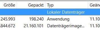

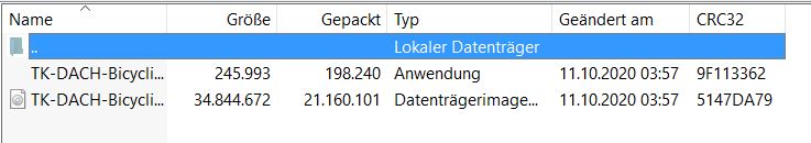

Das Problem lässt mir keine Ruhe, sitze immer noch vor der Kiste. Wenn ich mich richtig erinnere, waren die Dateien bei JaVAWA GMTK dabei. Wenn ich bei JaVaWa GMTK change or add type file angeklickt habe wurden automatisch die Typfiles angeboten. Das ist jetzt nicht mehr der Fall. Ich gehe davon aus, dass ich bei Typechanger diese Files anklicken konnte. Zwischenzeitlich habe ich auch einen neuen Laptop und habe die alten Dateien nicht mehr. . Leider kann man JaVaWa GMTK nicht mehr downloaden.Vielleicht fällt jemand etwas ein dazu. Ansonsten nehme ich es vorerst so hin. Grüßle
Muss eine alte Karte in einen Kartenleser einlegen. Das mache ich morgen. Sitze heute schon zu lange mit installationen an der Kiste. Danke und Grüßle
Möchte dich nicht nerven, nur, wo bringe ich diese Dateien her? Mit javawa gmtk habe ich das Layout schon geändert. Es ist aber komportabler das Layout bei eingebauter Karte zu ändern.
Danke für die super schnelle Antwort. Nur wo steht das gewünschte Typfile?

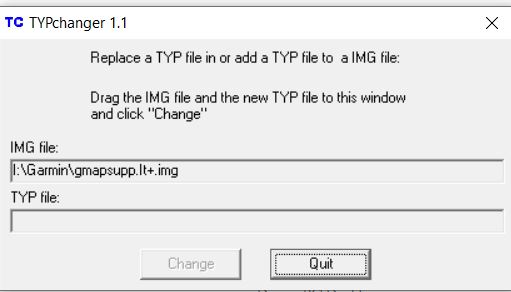

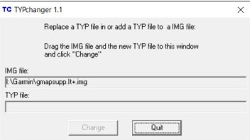

Wie kann ich mit Typechanger auf dem 680er das Layout ändern? Habe die Karten neu installiert und möchte das Layout ändern. Ich meine dass ich das mal durchgeführt habe, weis aber nicht mehr wie. So weit wie in Screenshot bin ich gekommen. Bin für jeden Tipp dankbar.
