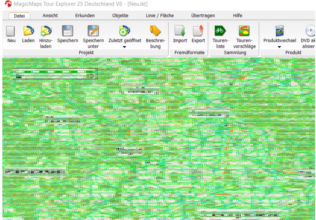

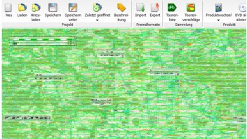

gestern noch tadellos funktioniert. Heute geht der Tour Explorer 25 V8.0 plötzlich nicht mehr. Die Graphik wird nicht mehr dargestellt. Änderungen, Updates meinerseits wurden nicht unternommen.
Das eigenartige ist, dass der Explorer gestern noch tadellos funktionierte. Den Explorer habe ich darauf deinstalliert und auf einer anderen Partition neu installiert. Das selbe Problem. Was tun?
Bin für jeden Tipp dankbar. Tipps möglichst für einen Halb wissenden PC User.

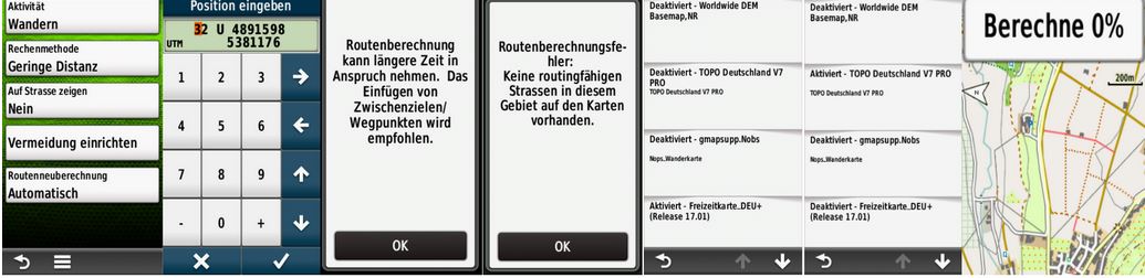

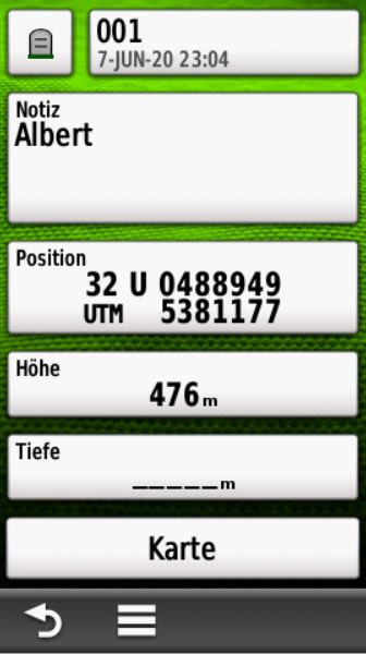

Hallo und Danke für die Antwort. Ich habe die Koordinaten dahingehend geändert, dass ich bei UTM hinter dem U mit einer 0 begonnen habe, so funktioniert es. Warum auch immer.

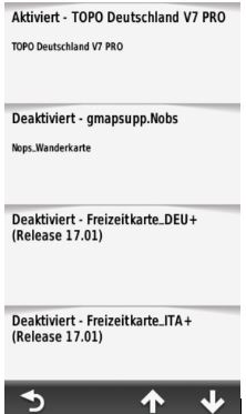

Hallo zusammen, an meinem Montana 680 kann ich nicht nach Koordinaten navigieren.
Meine Vorgehensweise, Aktivität auf wandern eingestellt. Koordinaten eingeben, bestätigen. Bei Topo Deutschland V7 kommt Routenberechnungsfehler. Bei Freizeitkarte Deu+ kommt Routenberechnung kann längere Zeit Zeit Anspruch nehmen. Danach bleibt das Display auf berechnen stehen. Was mache ich falsch? Bin für jeden Tipp dankbar. -
