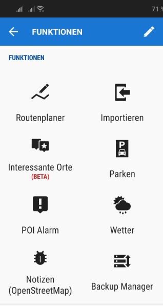

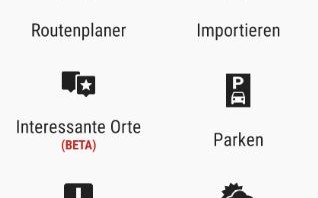

Hallo zusammen, wenn ich auf das Symbol Parken drücke wird es kurz farblich markiert, danach geht nichts mehr. Das Smart Phone geht aus, Grundstellung und man muss das SP mit dem Entsperr Code frei schalten. Alle andere Symbole lassen sich betätigen und funktionieren. Der Test mit einem Punkt ebenfalls und zu diesem navigieren. Bin für jeden Tipp dankbar. Grüßle Herbert
