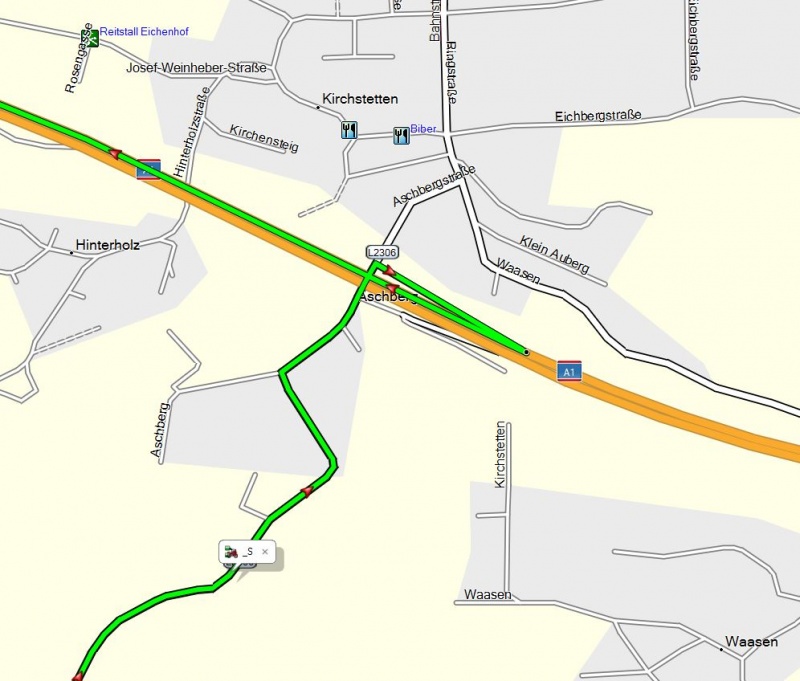

nicht gut zu erkennen, aber der via-punkt liegt nicht weit aber doch vor der abfahrt.
