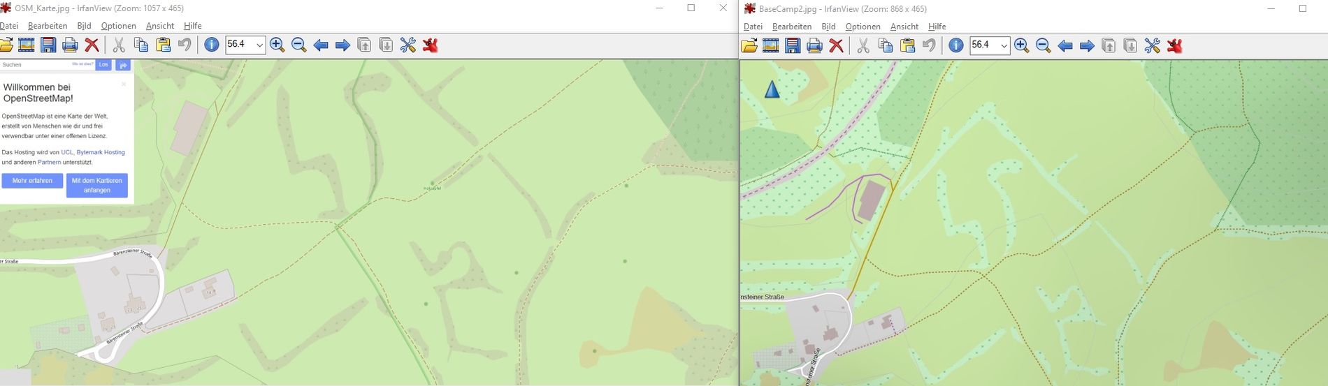

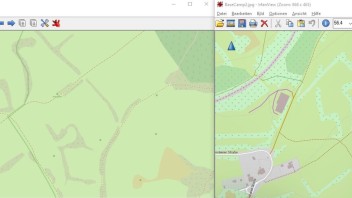

Ein einfaches Vorgehen ist jeden Wegepunkt mit einer Annäherung zu versehen.
Habe ich hier mit 20 Meter gemacht. Als Wanderer sollte weniger genommen werden.
Siehe Bild.
Dann klappt es auf jeden Fall.

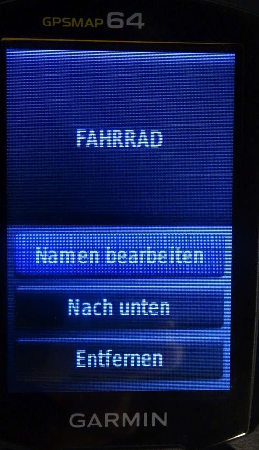

So explizit habe ich den Start einer Route im Handbuch nicht gefunden.
So habe ich die Route gestartet.
"Menü-Routenplaner-Route-Karte anzeigen-Los"
