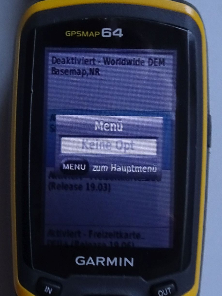

Ich habe in das laufende System eingegriffen weil der Start des Gerätes sehr lange gedauert hat.
Es hat ca. 2 Minuten gedauert bis das Gerät Betriebsbereit war.
Daraufhin habe ich auf Werkseinstellungen zurückgestellt.
Seit dem kann ich die Karten nicht mehr deaktivieren.
Dann muss ich die nicht notwendigen Karten eben von der Speicherkarte Löschen.
Das wollte ich aber nicht.

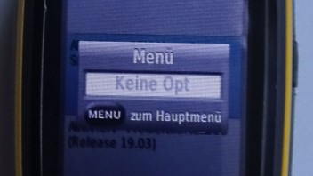

Version 6.10
Menü hat keine Option.
Auf Werkseinstellungen habe zurückgesetzt.
GPSMAP64
System, Karte, Karteninformation Karte wählen,
Karte ausgewählt, deaktivieren.
Karte wird als deaktiviert angezeigt.
Nach Neustart ist Karte wieder aktiviert.
habe alle Karten im Gerät deaktiviert.
Beim erneuten Einschalten sind alle Karten wieder aktiviert.
Was mache ich falsch ?

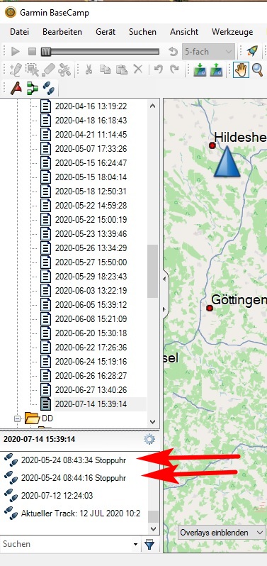

Auf Stoppuhr - "Zurücksetzen" fertig.
Gruss Werner
wie entferne ich die Stoppzeit in meinem GPSMap 64 ?
Gruss Werner
