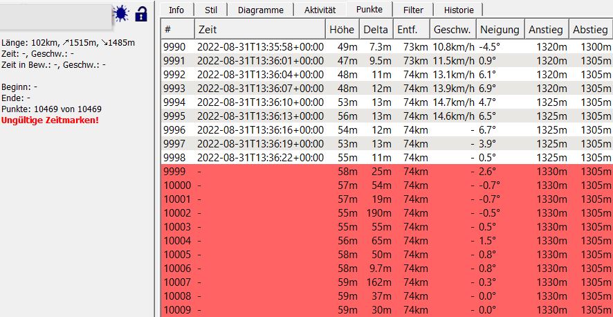

    Hallo und guten Tag,
    meine W10M-App hat mich nach der Aufzeichnung von 9999 Punkten im Stich gelassen und wusste nicht sofort, wo der Fehler lag ... inzwischen schon ...
    Jetzt habe ich nach dem Einspielen des Tracks wieder eine Fehlermeldung, die ich entfernen möchte, aber nicht weiß wie ... Kann man Zeitmarken nachträglich eintragen?
    Vielen Dank für die Antwort schon jetzt.
    Gruß,
    Skywriter
    Das Vorhandensein von Höhendaten wird wohl daher kommen, dass ein Teil-Track schon älter ist wegen Corona und mit einem anderen Planungs-Programm erstellt wurde ...
    Das Nachtragen von DEM-Daten hat funktioniert. Da sieht man schon im Voraus, wenn es besser ist, mal den Zug zu nehmen ... ;):thumbup:
    Gruß,
    Skywriter

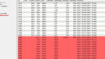

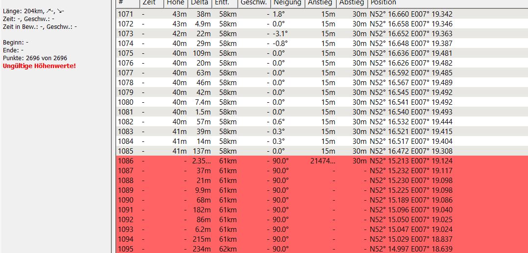

    Guten Tag,
    hatte gehofft, so langsam auf der Höhe der Bedienung des Programms zu sein, bin jedoch überrascht, immer wieder ausgebremst zu werden ...
    Manchmal kommt man ja vielleicht selbst drauf, hiermit aber nicht:
    Grundlage des Fehlerbildes:
    Zusammenführen von drei Tracks
    bei den einzelnen Tracks werden nicht die Höhenwerte angemeckert
    Dann ab einem Punkt der Nummerntabelle wird dann nur noch die Einträge mit einem roten Schleier belegt.
    Was ist da los?
    Vielen Dank für Hinweise.

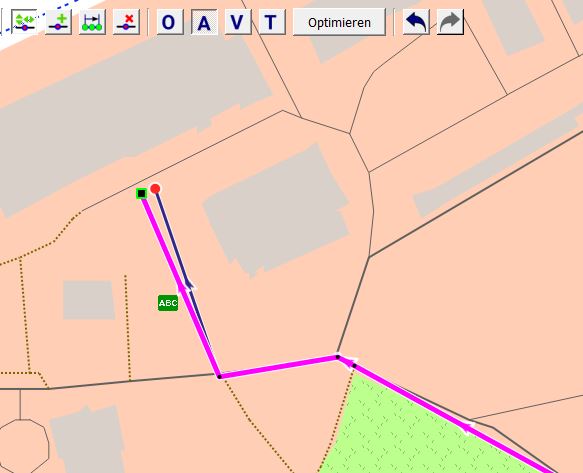

    Guten Tag,
    vielen Dank für die Antwort.
    Die Grundzüge des Programms habe ich wohl verstanden und dennoch weigert sich das Programm einige Punkte zu verschieben.
    Nach der Auswahl im Kontext-Menü "Route bearbeiten" erscheint die Leiste oben. Der richtige Knopf ist gedrückt.
    Dennoch kann ich nur die Karte verschieben mit den Kreuz ...
    Welche Tasten-Kombi ist den nötig?!

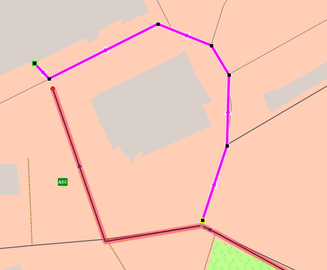

    Die eigentliche Route soll der Bauch rechts mit gleichem Ziel sein.
    Wie geht Routen verbinden? Das war ja meine erste Überlegung, wie der erste Screenshot zeigt.
    Guten Tag kiozen,
    vielen Dank für die Reaktion.
    leider ist es mir nicht möglich, meine gewünschte Aktion umzusetzen.
    Das rote Ende soll abgeschnitten werden (ab violettem Beginn) zu Gunsten der neuen violetten Führung.
    Der Rotino hat zwar richtig geführt, wegen eines Gerüstes des Dachdeckers ist der Weg auf den letzten Metern jedoch gesperrt und es muss ein Umweg berechnet werden ...
    Vielen Dank im Voraus für weiterführende Hinweise.
