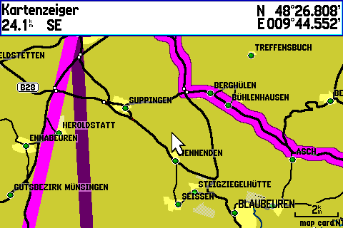

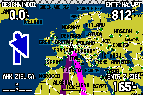

    Ich hab eeewig lange Probleme mit den am Gerät berechneten Routen gehabt.
    Angefangen hat es im Prinzip schon vor über einem Jahr als nach den zig-firmware updates-und downgrades mein 276C anfing ab und zu eine Route unerklärlich lange nachzuberechnen, sporadisch mit der Anzeige "Routenberechnungsfehler" den Vorgang abbrach. Dies jedoch anfangs wirklich seltenst.
    Auch hatte ich den Anschein daß die berechneten Routen nicht wirklich so gut sind wie früher, ab und zu waren echt bescheuerte Umwege mit eingebaut allerdings gehen da so manche auf die Kappe von firmwaren wie 4.x usw...:wacko:
    In letzter Zeit dann kamen selbst nach einem "reset-Versuch" (schon öfter mit Erfolg gemacht) trotzdem völlig konfuse Routen heraus.
    Berechnung dauerte wirklich lange - selbst bei kleineren Routen.
    Und die Routen waren "defekt" sprich führten gar nicht zum Ziel sowie urplötzlich laut der Anzeige ins Leere - hier mal einige Bilder:
    hier sieht man daß die Route zwar anfangs korrekt berechnet und angezeigt wird aber im Verlauf dann urplötzlich ins Nichts führt...
    hier erkennt man daß die Route laut Anzeige völlig absurd per Luftlinie weiterführt, Gesamtkilometer stimmen absolut nicht mit der geplanten Route oder dem angezeigtem Ziel überein desweiteren gehen mehrere Luftlinien ins Nichts - diese können beim zoomen übrigens ab und zu verschwinden...
